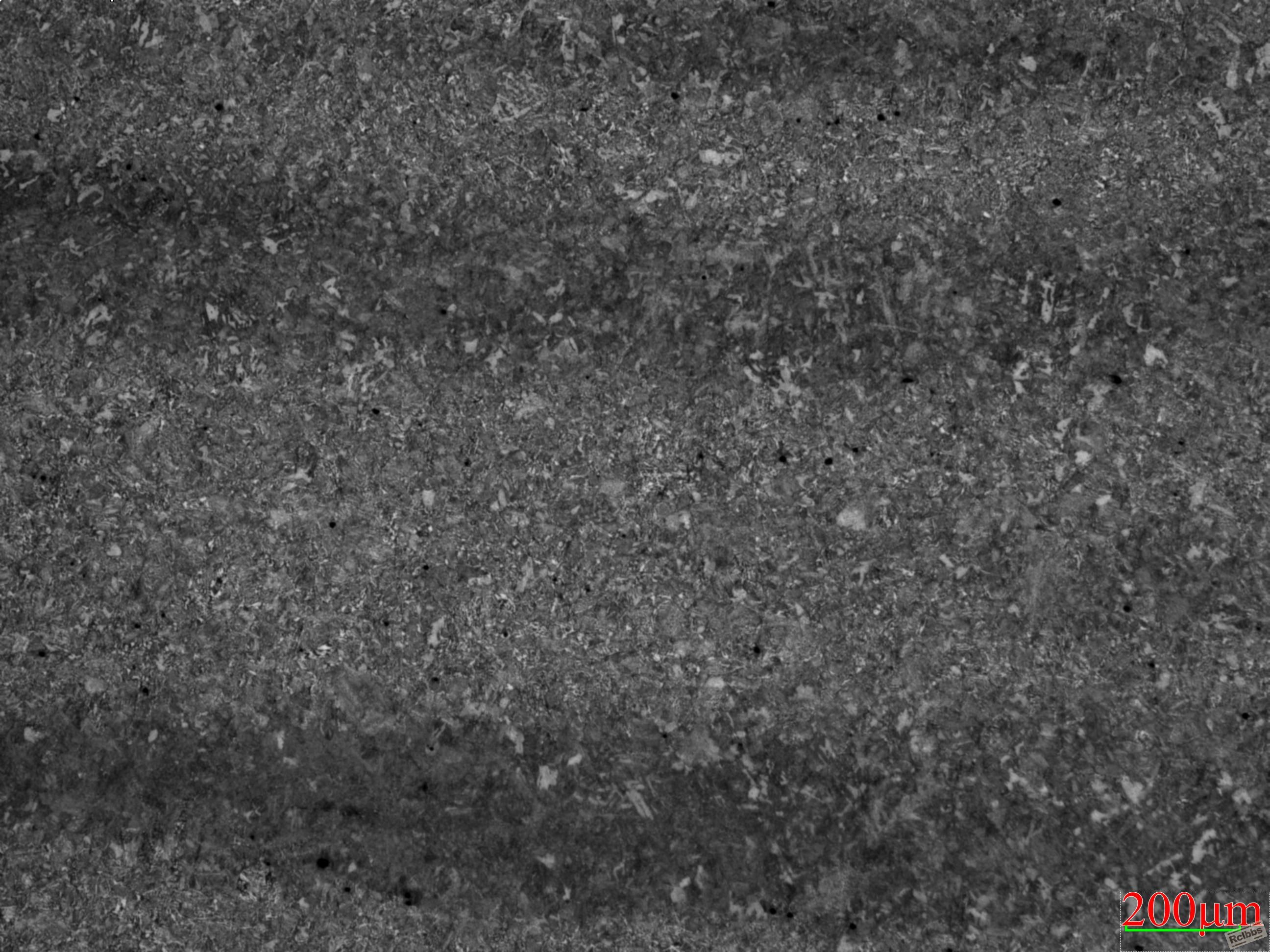

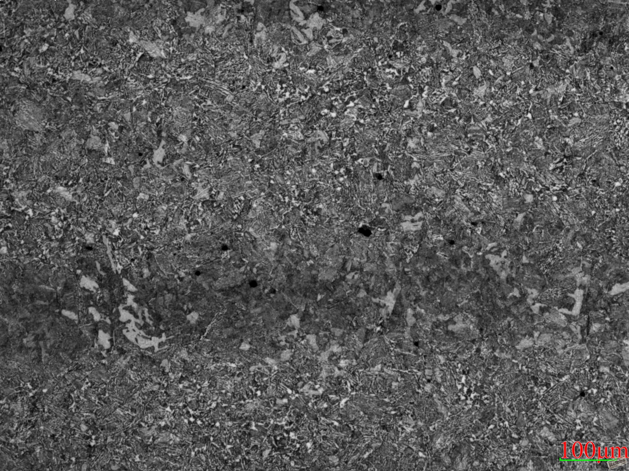

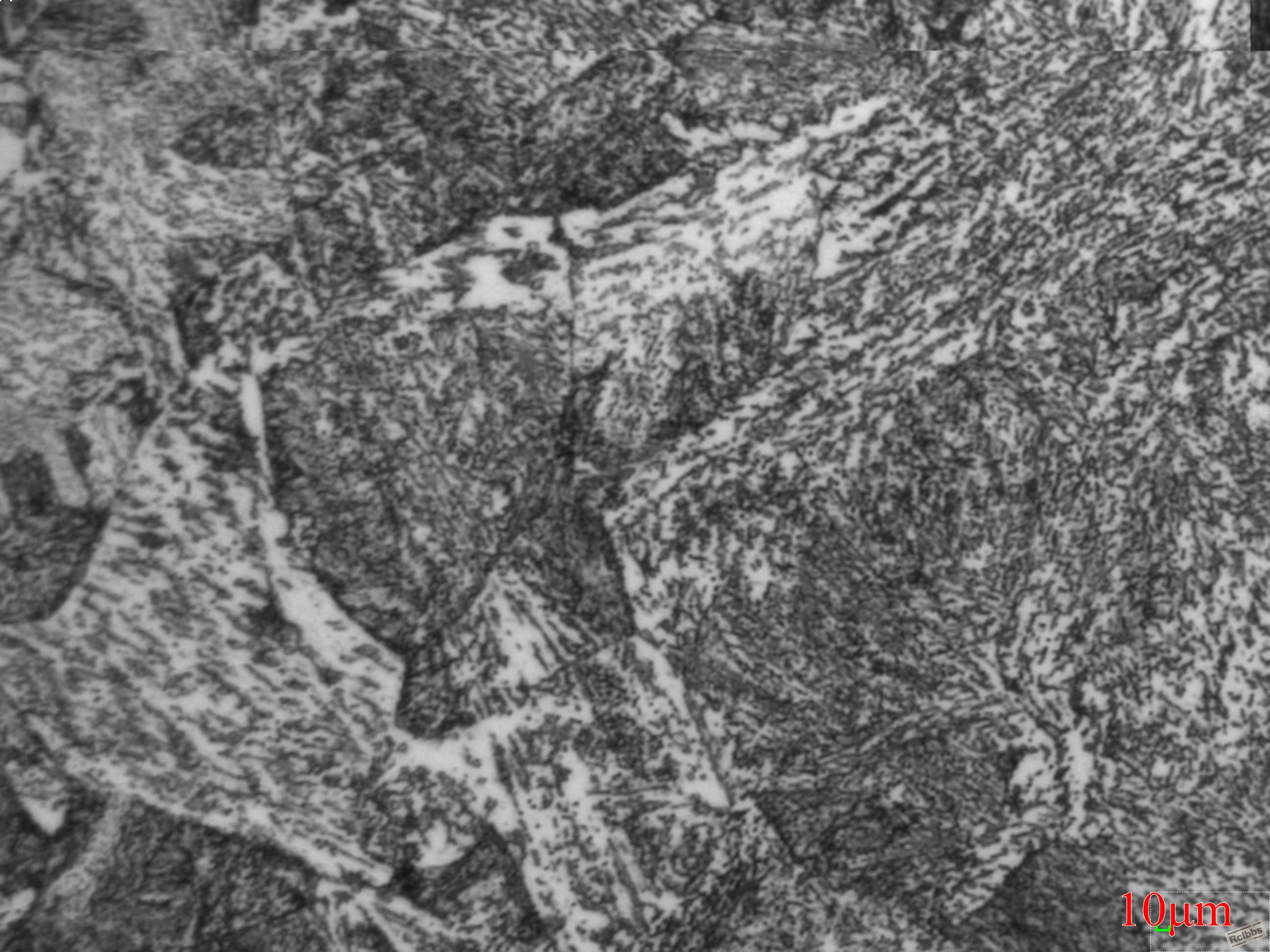

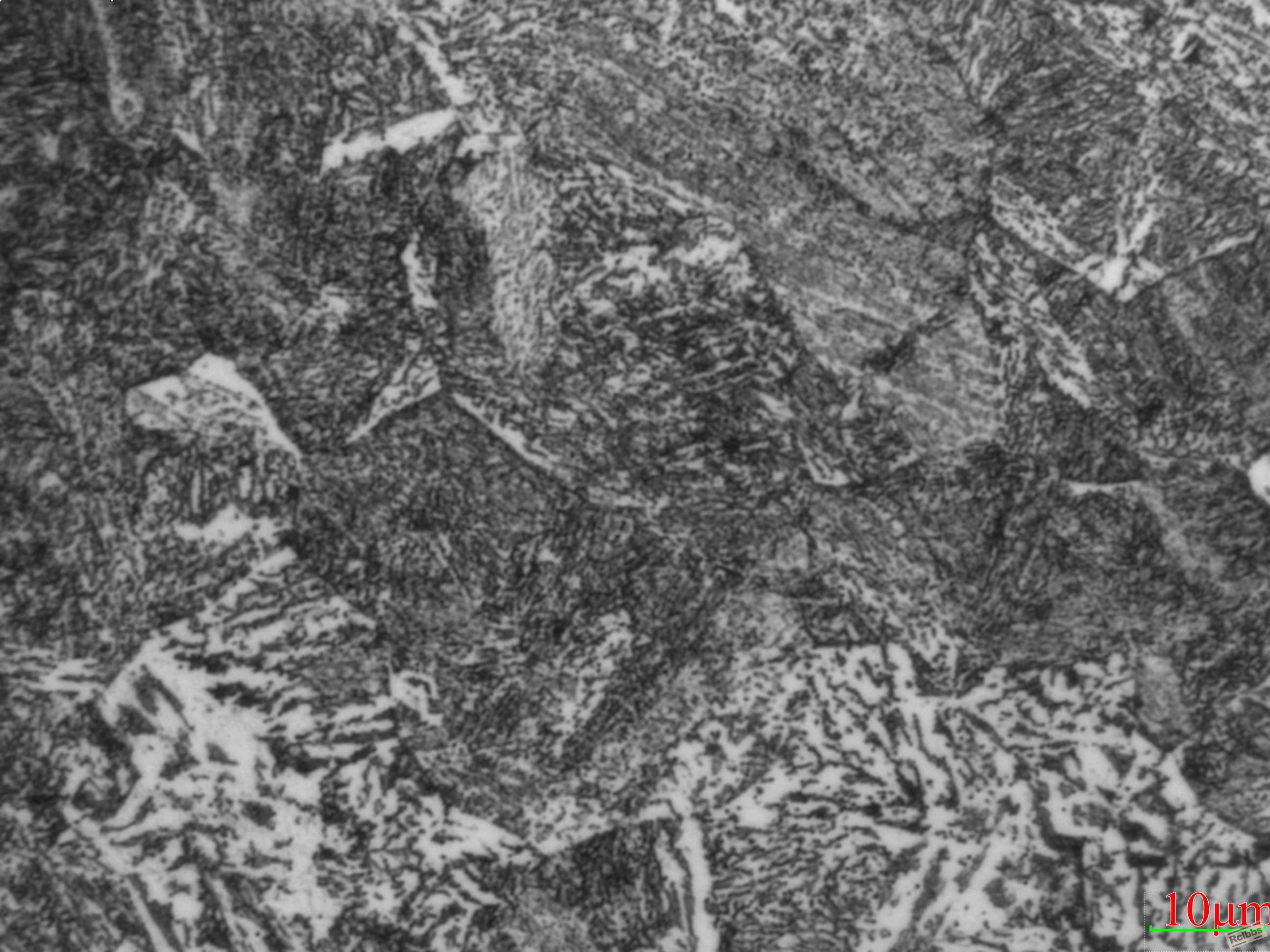

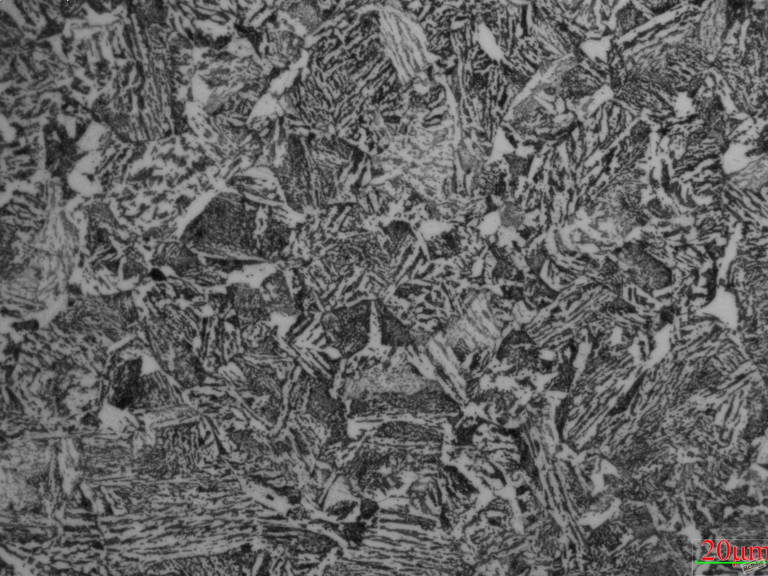

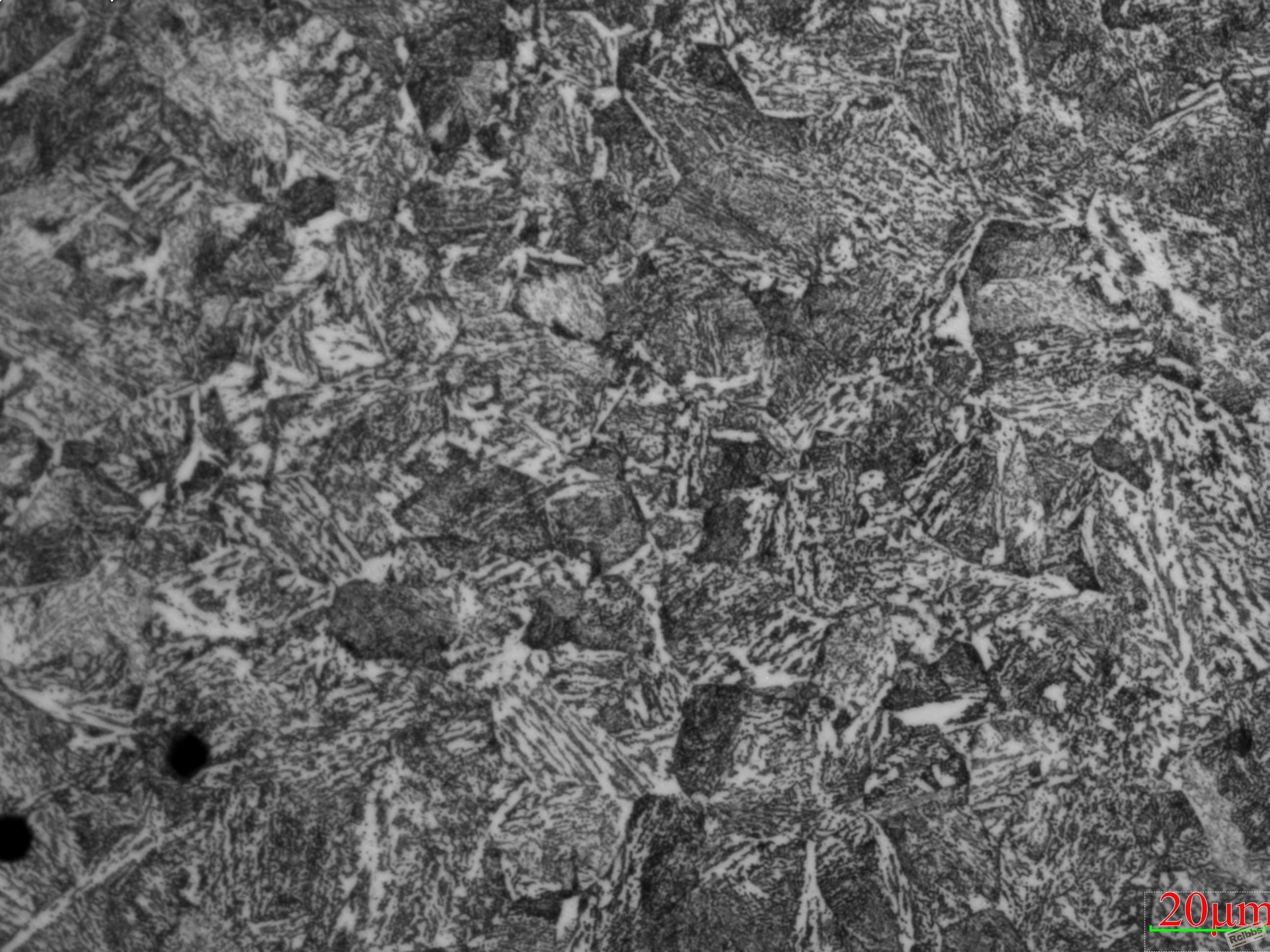

在该产品上取样后,抗拉和屈服均不高,冲击功尤其低(AKv约20J)
材质:40CrMnMo
热处理状态:调质
工艺参数:外协加工,参数不详
组织 1000×-3.jpg 组织 1000×-2.jpg 组织 500×-2.jpg 组织 500×-1.jpg 组织 100×-1.jpg 组织 50×-1.jpg

单从图片看组织形态个人觉得是粒贝,未溶铁素体,和部分索氏体,最后两张图片看有带状偏析存在,说明材料工艺上有不当之处
签到天数: 1890 天
发表于 2012-5-19 21:41:31 | 显示全部楼层
第一:材料有带状偏析且有许多黑点(不是制样问题及时缺陷)。第二热处理做的不好,没有材料和工艺不能说是加热或是冷却的到底哪个的问题。

组织是粒贝+上贝+屈氏体,成分偏析,带状组织

根据图片,我个人感觉,组织应为:回火索氏体+粒状贝氏体+铁素体;另外,100倍下感觉成分偏析严重。
分析应该是:原材料偏析,热处理工艺加热温度低(或保温时间不足)和冷却速度慢导致。
但有点疑问:500倍图片中,白色条状应为铁素体吧?是如何导致这种形态的呢?

图片中有上贝吗?个人感觉不是很明显呢?

有点疑问:500倍图片中,白色条状应为铁素体吧?是如何导致这种形态的呢?是因为元素成分不均匀,偏析产生的。

俺个人认为  是块状铁素体   主要是淬火加热保温时间不足所致!不知道实际工件尺寸大小及装炉量,还是个人的瞎猜!

刚好今天看到这样的组织,应该是调质的吧,回火索氏体+粒贝+上贝+铁素体,可能是材料淬透性差、冷速等问题吧

白色条状应该是贝氏体

有铁素体可能是淬火保温时间不够,或者用冷却较快的淬火介质进行淬火。

我看到不只是组织问题吧,看到图片上有很多空洞呀,机械性能肯定不高,可以看一下断口

       组织为粒状贝氏体十索氏体十少量铁索体,材料存在偏析,带状,淬火前状态.

组织为粒状贝氏体十上贝氏体+索氏体十少量铁索体,材料存在偏析,带状

该组织为粒状贝氏体十上贝氏体+索氏体十少量铁索体,材料存在偏析,带状
