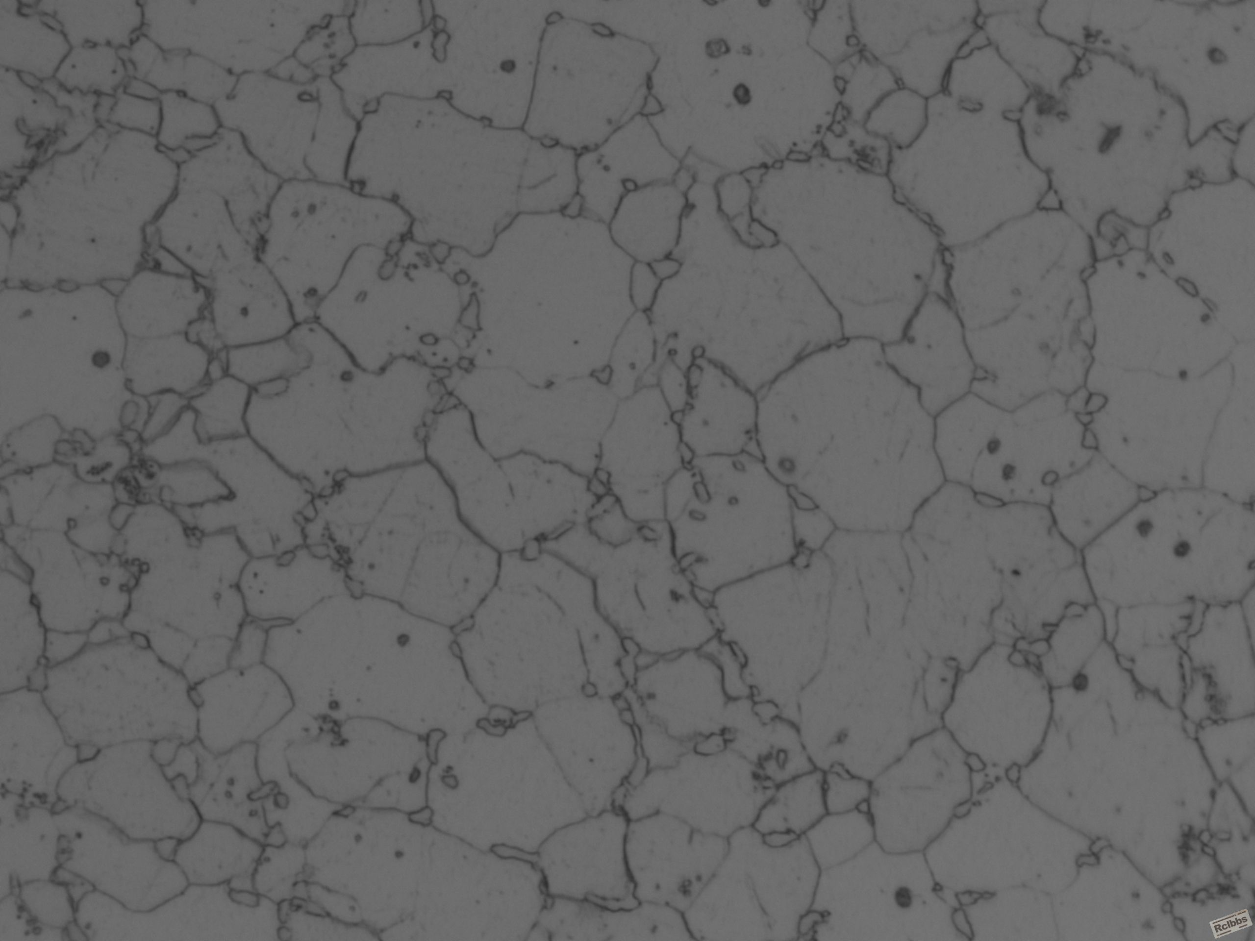

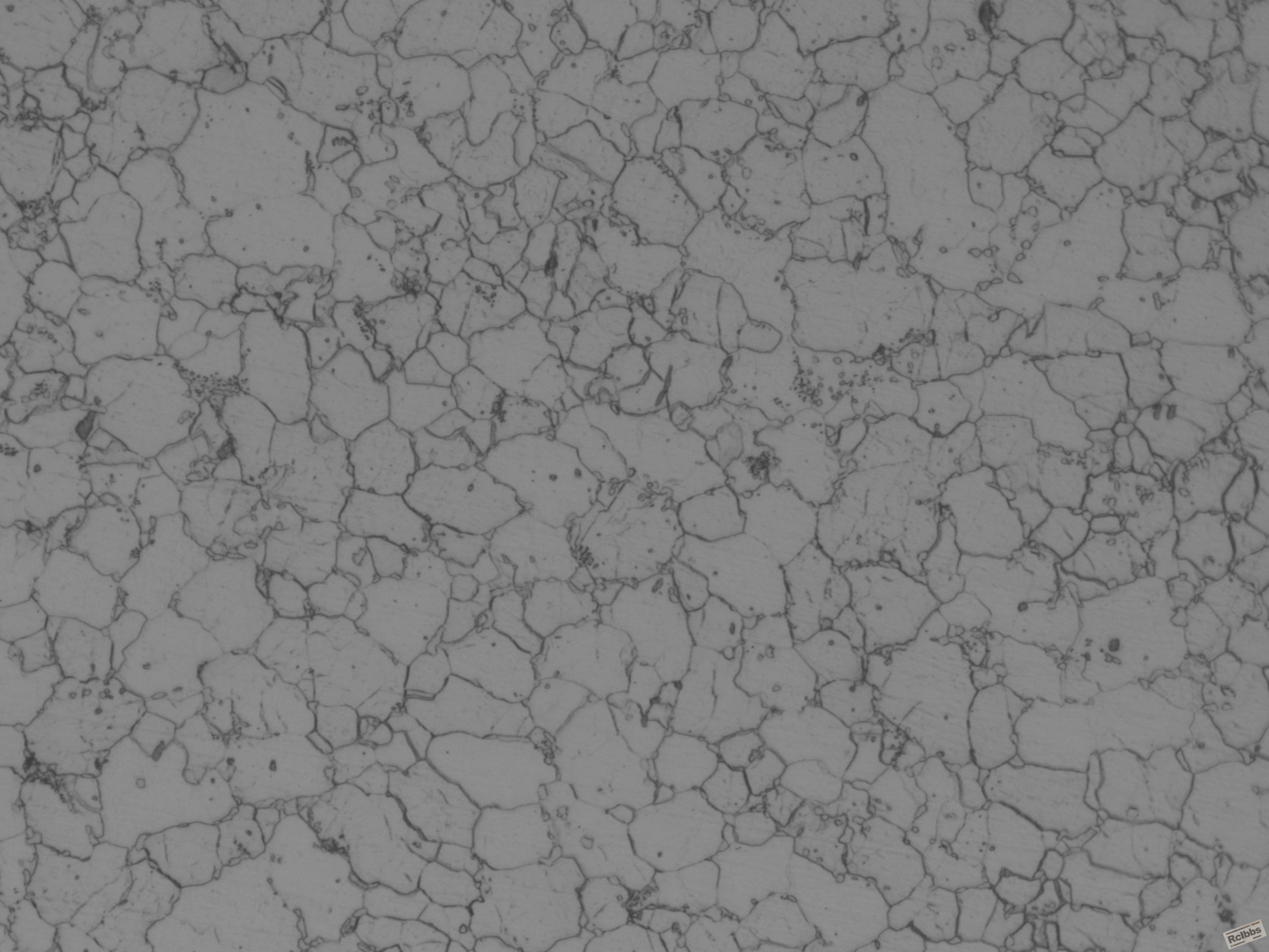

钢种未知,所以不确定是什么组织,如图,求教各位,谢谢。
1000X
1000X
500X
500X

发表于 2012-5-19 11:25:35 | 显示全部楼层
有点像低碳冷轧板或硅钢片.

发表于 2012-5-19 11:31:07 | 显示全部楼层
你怎么得到的这个东西,用来做什么,说清楚好吗
 楼主| 发表于 2012-5-19 11:36:06 | 显示全部楼层
领导从外厂拿来的,什么信息都没有,好像是高压容器用的,开裂了。

发表于 2012-5-19 15:45:24 | 显示全部楼层
那就很不好说了   感觉像是不锈钢呢!!!
发表于 2012-5-19 20:50:54 | 显示全部楼层
楼主提供图片看,觉得是不锈钢之类材料组织,组织形态是奥氏体和沿晶分布颗粒渗碳体,晶粒度不是很均匀的

发表于 2012-5-19 21:30:39 | 显示全部楼层
材料是Q235,组织不错

790512as 发表于 2012-5-19 21:30
材料是Q235,组织不错
怎么腐蚀的??????????
 楼主| 发表于 2012-5-19 22:22:32 | 显示全部楼层
可我这图片是用4%硝酸酒精腐蚀出来的,奥氏体不锈钢用这个腐蚀剂腐蚀不出来吧。

发表于 2012-5-20 01:35:27 | 显示全部楼层
只是与Q235的组织相似,但不是Q235~

发表于 2012-5-20 03:19:31 | 显示全部楼层
基体是铁素体,上面分散着渗碳体颗粒
腐蚀浅一点会更漂亮

zerosun 发表于 2012-5-20 03:19
基体是铁素体,上面分散着渗碳体颗粒
腐蚀浅一点会更漂亮
你说得太对了,我们公司的SPCC  与这材料差不多   稍微腐蚀看起来很有光泽
材料是Q235,组织不错
你怎么知道是Q235材料?工艺是什么
发表于 2012-5-21 16:04:52 | 显示全部楼层
也可以腐蚀的,就是明显度不是很清楚罢了
同时需要了解工艺状况和材料牌号,关于材料牌号可以化学分析和能谱分析确定啊

紫琅人 发表于 2012-5-21 16:03
你怎么知道是Q235材料?工艺是什么
这张图片不能说明说明工艺,这是一张心部,我没看到表面。至于我讲的材料可能不是,但类似,碳含量很低。
签到天数: 1890 天
发表于 2012-5-21 16:15:01 | 显示全部楼层
或许就是原始组织也说不定
签到天数: 34 天
发表于 2012-5-21 16:18:05 | 显示全部楼层
有条件做个光谱分析或者采用其他方式进行成分分析吧,这里也只能瞎猜。压力容器?焊接的还是整体成型的?
