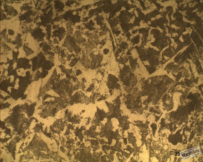

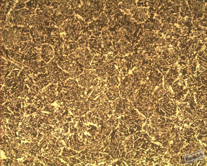

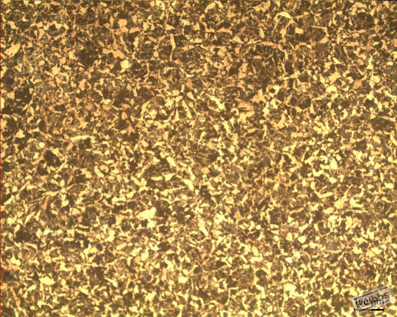

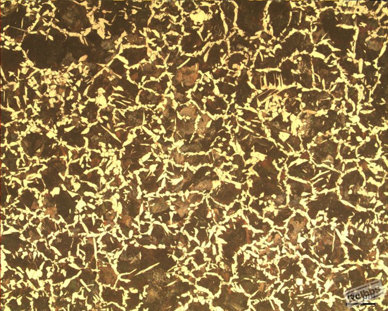

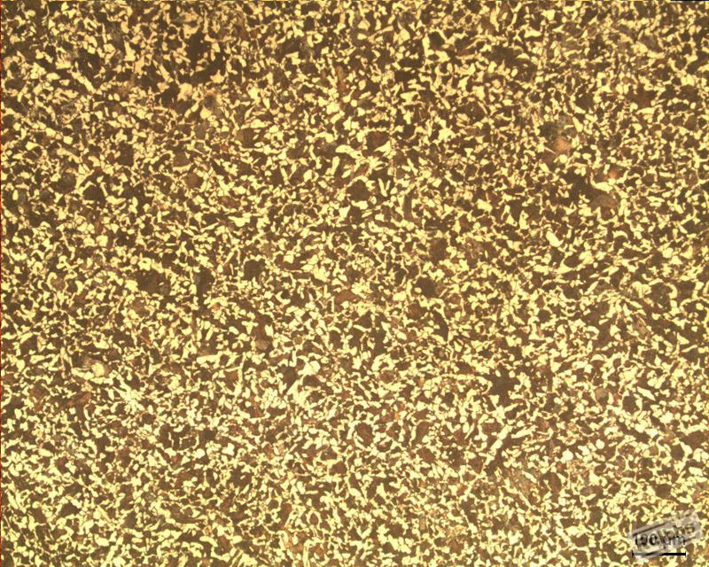

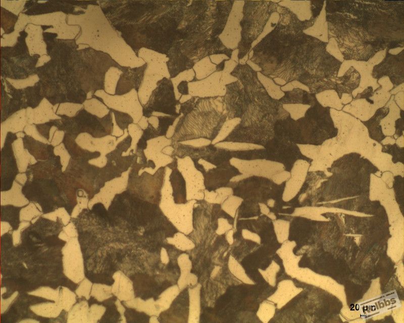

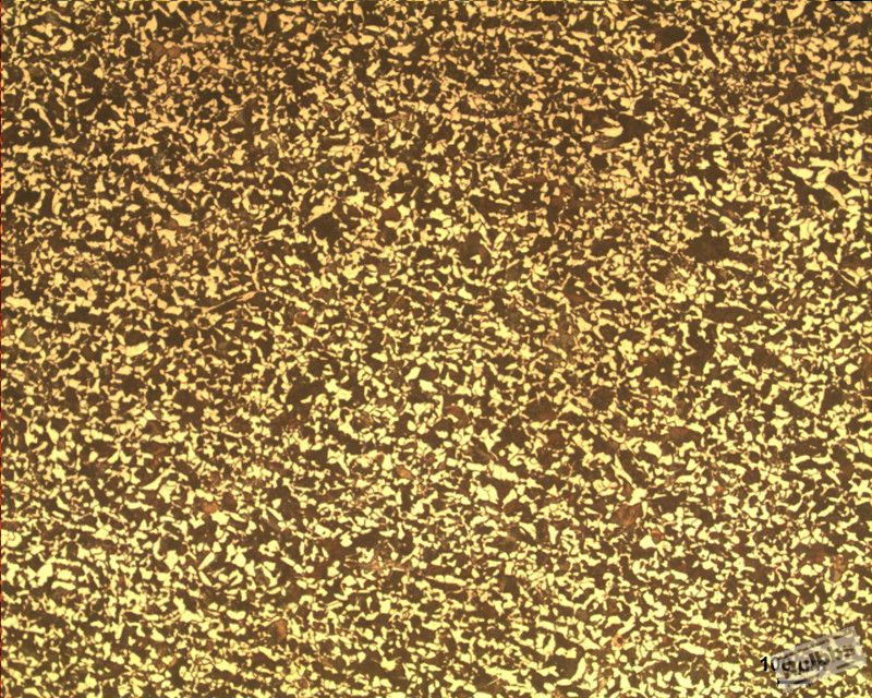

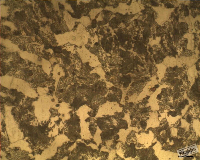

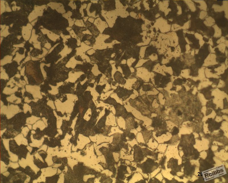

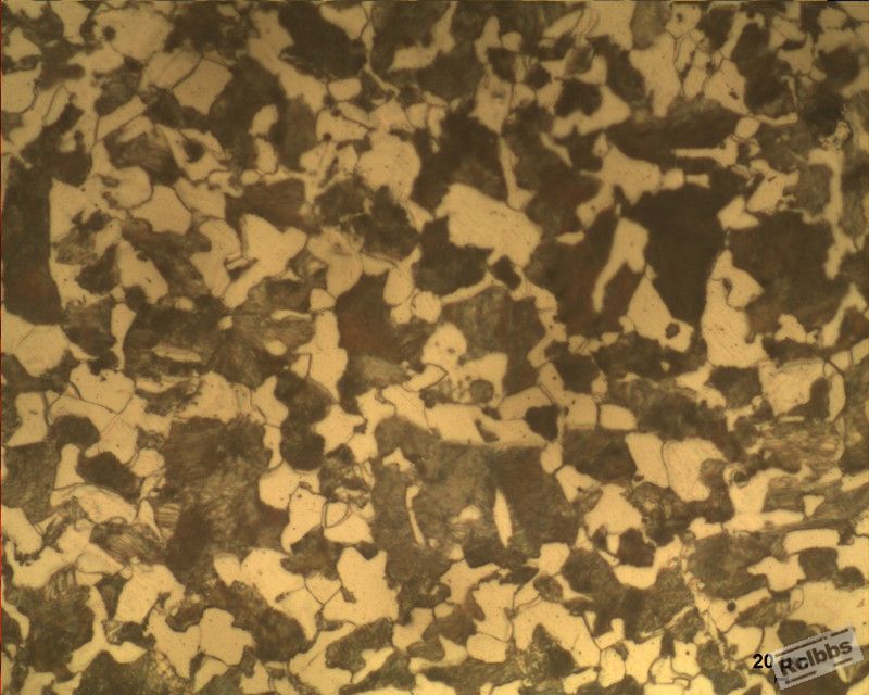

[求助] 小弟新手,图片为45号钢正火组织,帮忙看下是否合格,还有晶粒度的级别,最好能出一个
发表于 2012-5-20 11:58:43 | 显示全部楼层 |阅读模式
以上是图片,可否帮忙分析一下,厂家说2号 3号 和B不好,是吗?最好能出一个报告的格式和内容
1号 500×
1号 500×
1号 100×
1号 100×
2号 100×
2号 100×
2号 500×
2号 500×
3号 100×
3号 100×
3号 500×
3号 500×
A号 500×
A号 500×
A号 100×
A号 100×
B型号 100×
B型号 100×
B型号 500×
B型号 500×

B、网状铁素体+珠光体,冷速慢!,2、3似魏氏铁素体+珠光体,不好!

发表于 2012-5-21 07:59:08 | 显示全部楼层
觉得没有一个可称作“好”的。
相对而言1号要好点,但晶粒不均匀,有点混晶。
A号有带状组织。
3号有魏氏组织。
B和2号有明显魏氏组织。

魏氏组织,仿佛都有过热的倾向!
发表于 2012-5-21 17:57:25 | 显示全部楼层
GB/T13299-91评级魏氏组织1-2级
签到天数: 430 天
发表于 2012-5-21 22:33:39 | 显示全部楼层
都看出了魏氏组织了啊,不合格,锻造或者热处理过热所致

B 网状铁素体+轻微魏氏体
2#、3#感觉是过热 冷却慢导致

不好吧 都出现网状F,还有魏氏组织

2号和3号的“正火”为何铁素体边界模糊?希望谁解答一下
发表于 2012-5-23 10:30:46 | 显示全部楼层
侵蚀应该没问题,应该是过热了吧

从差到好排序,我认为是B-2-3-A-1;
发表于 2012-5-25 10:50:22 | 显示全部楼层
同意翔宇意见,A号有带状组织。
3号有魏氏组织。
B和2号有明显魏氏组织
