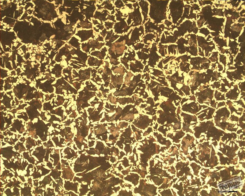

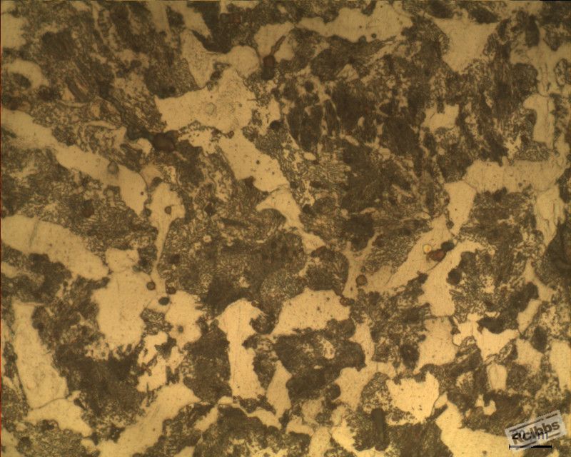

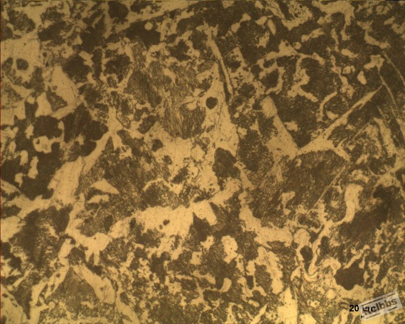

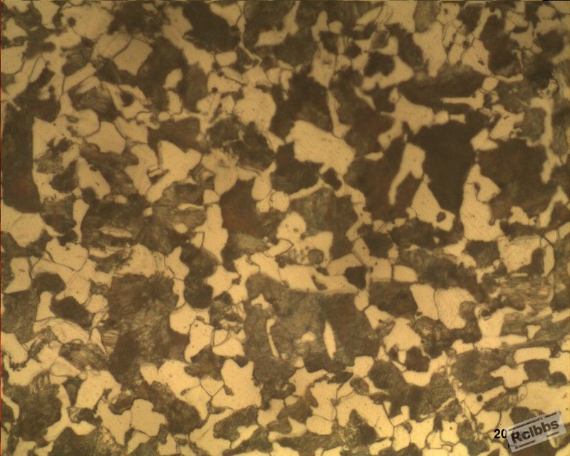

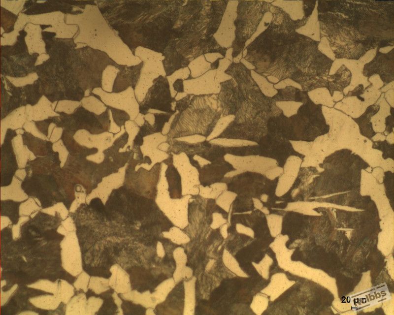

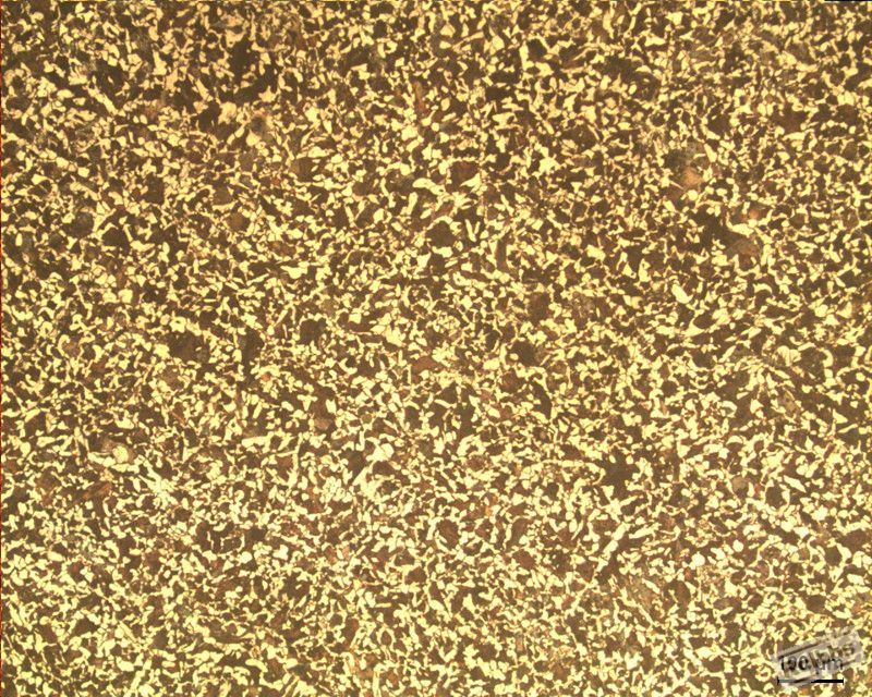

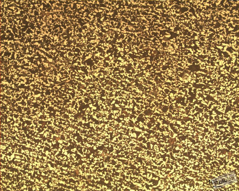

为45号钢正火后的组织,是否2号3号和B不合格啊?能否帮忙算出晶粒度的级别,最好能出一个报告似的样板,不胜感激!
1号 500×
1号 500×
1号 100×
1号 100×
2号 100
2号 100
2号 500×
2号 500×
3号 100×
3号 100×
3号 500×
3号 500×
A型号 500×
A型号 500×
A型号 100×
A型号 100×
B型号 100×
B型号 100×
B型号 500×
B型号 500×

发表于 2012-5-20 13:22:21 | 显示全部楼层
编号 晶粒度
B      5   有W  有过热倾向
A      7
3      6         加热不足
2     标尺?     加热不足
1     标尺?
仅供参考

2,3的标尺是什么意识呀?

W是魏氏体吧?2号和3号是正火后的组织吗?看起来不像啊

1   我觉得标尺有问题。
2   正火加热不足。

2,3和B是不是就应该按不合格项来处理了,因为这个工件出现了断裂,正在找是不是材料的原因

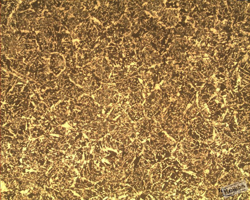

发表于 2012-5-20 15:15:43 | 显示全部楼层
    B型图上有少量铁素体穿入晶内
发表于 2012-5-20 21:02:54 | 显示全部楼层
有几张图上有魏氏体组织

那几张啊?具体的晶粒度可以帮忙算一下吗
发表于 2012-12-10 09:20:27 | 显示全部楼层
ssssdddd 发表于 2012-5-20 15:15
B型图上有少量铁素体穿入晶内
你的意思是出现魏氏组织了?
签到天数: 299 天
发表于 2012-12-9 21:01:44 | 显示全部楼层
小曲 发表于 2012-5-20 21:03
那几张啊?具体的晶粒度可以帮忙算一下吗
2、3和B珠光体片层怎么这么明显?
发表于 2012-12-10 09:06:32 | 显示全部楼层
B 有过热现象 2.3加热不足
