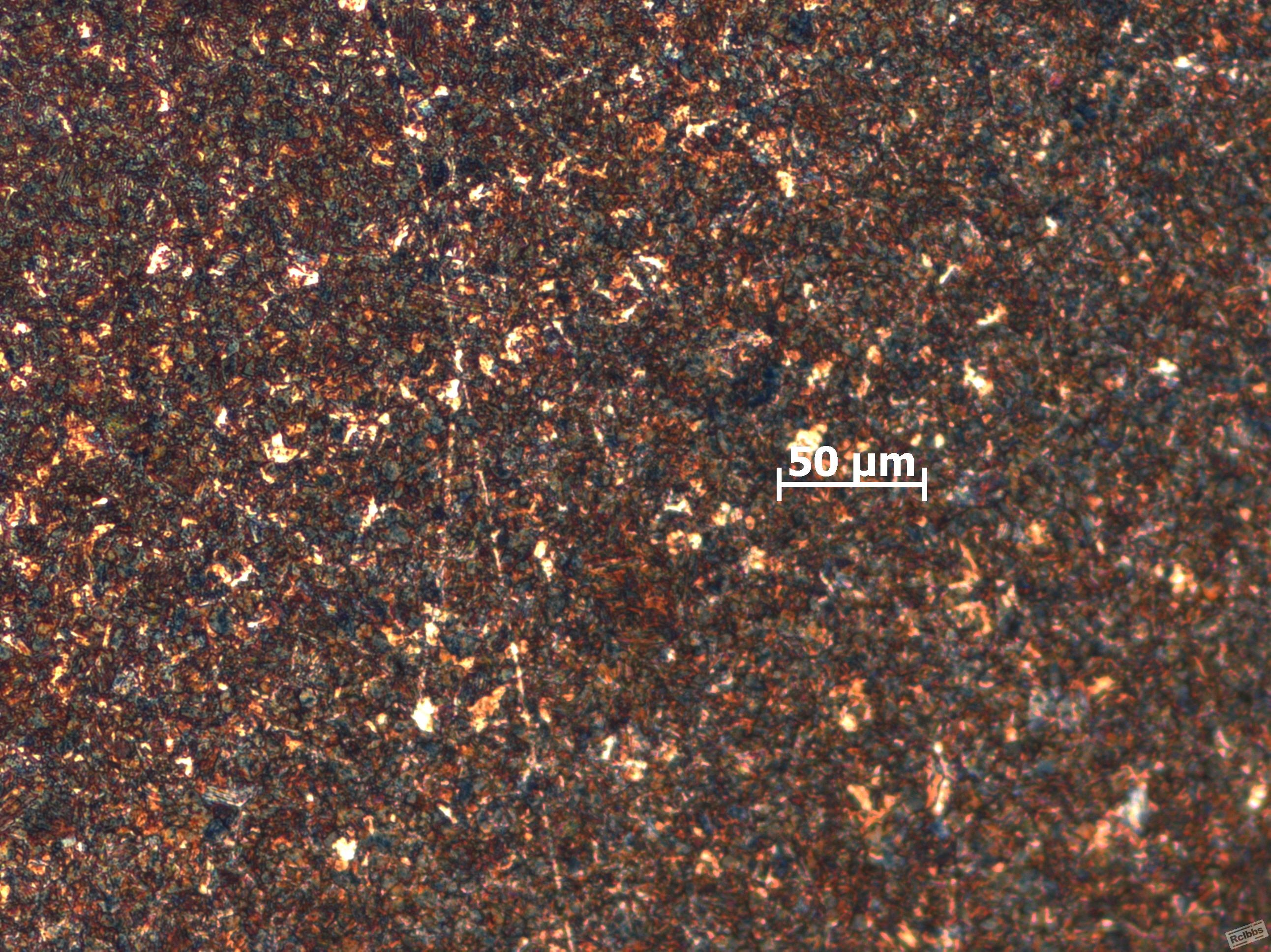

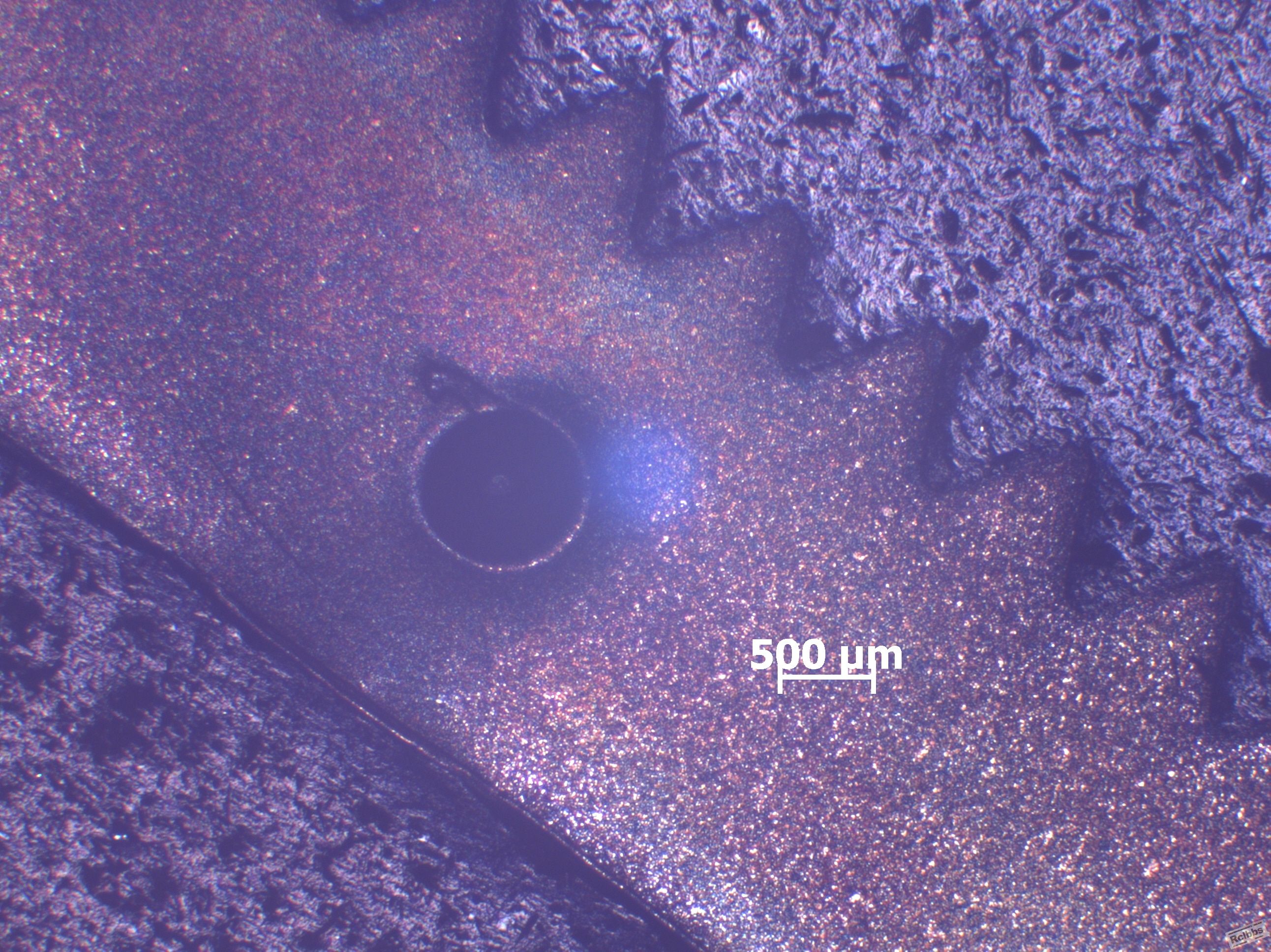

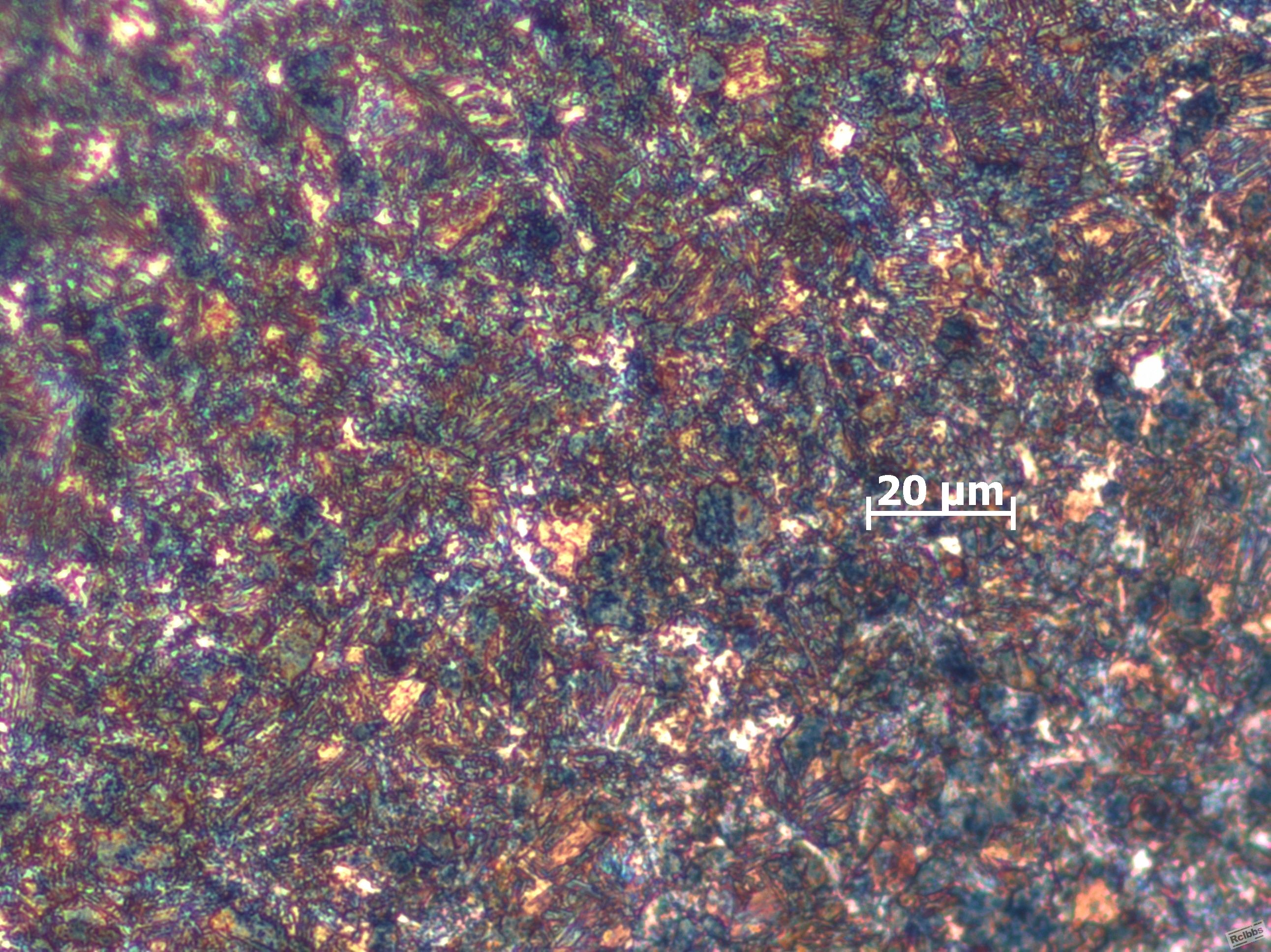

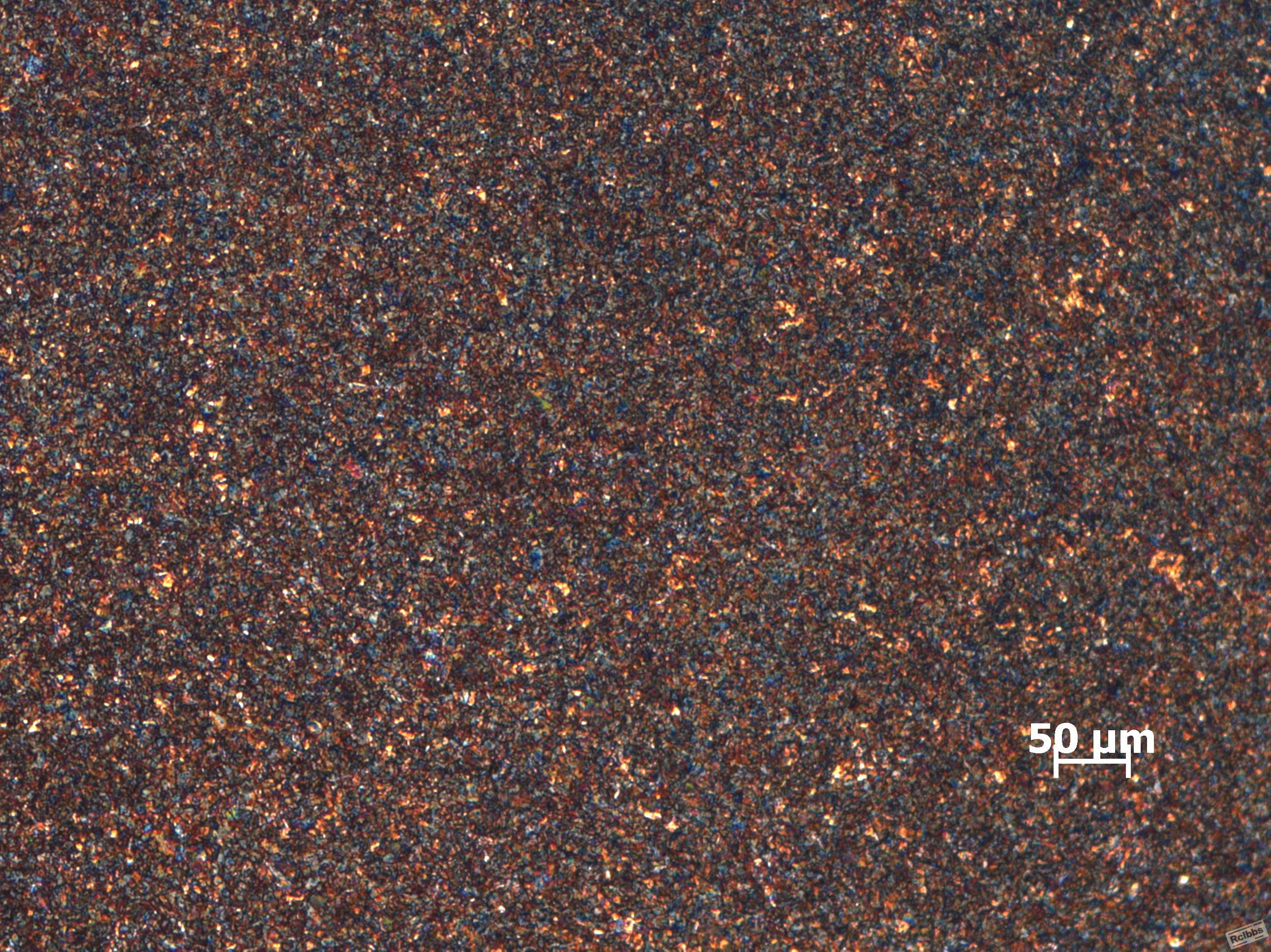

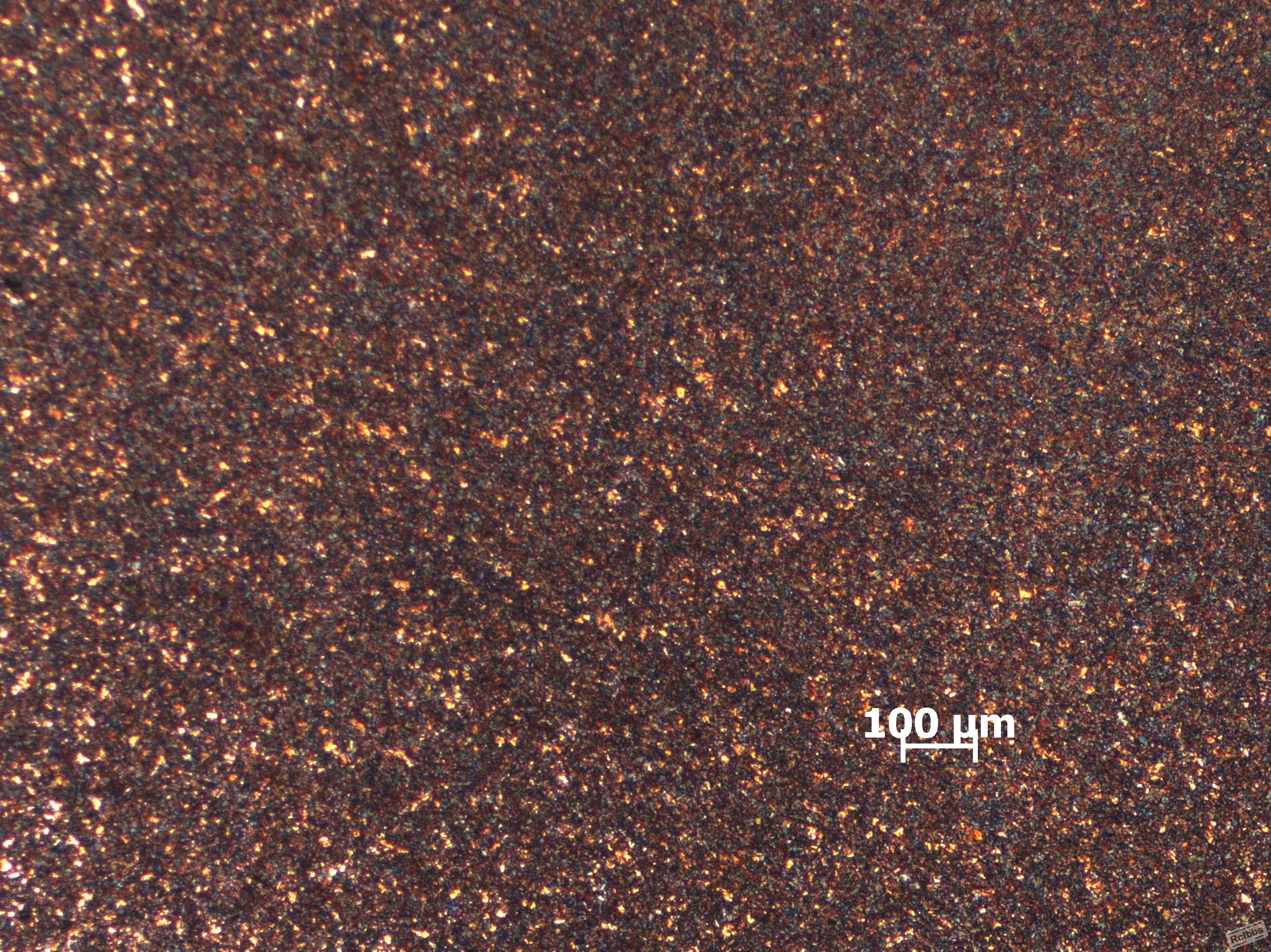

公司有一批连接件,淬火之后硬度偏低。原材料是SWRCH18A,碳含量接近下限是0.17%
后来我想先去正火下在进行淬火。
于是就去做了,正火的温度是900度,保温了2个小时。
然后在进行淬火,淬火温度大概870,保温时间70min左右。
可惜淬火完,硬度打出来太低了,只有十几hrc,比要求的38低好多
低于直接淬火,不正火的结果。
下面贴几张金相图- -,大家帮忙看下,到底心部变成了什么组织。
12.5倍的
12.5倍的
50倍
50倍
100倍
100倍
200倍
200倍
500倍
500倍
 楼主| 发表于 2012-5-21 15:46:12 | 显示全部楼层
图片按顺序分别是放大12.5,50,100,200和500倍的

 楼主| 发表于 2012-5-21 15:54:11 | 显示全部楼层
我自己不是特别会看金相,求助各位现在到底是什么组织

 楼主| 发表于 2012-5-21 16:03:26 | 显示全部楼层
淬火温度可能是有点低,但是为什么没有得到马氏体呢- -

发表于 2012-5-22 11:22:42 | 显示全部楼层
材料是冷镦钢,碳化物球化组织。
发表于 2012-5-22 11:32:53 | 显示全部楼层
淬火介质不对,应该用冷水或盐溶液!
