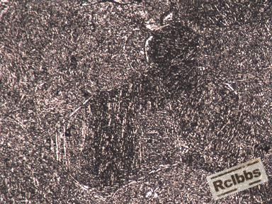

发表于 2014-8-19 10:48:46 | 显示全部楼层
是不是跟我这幅图差不多?退货态放大100倍
