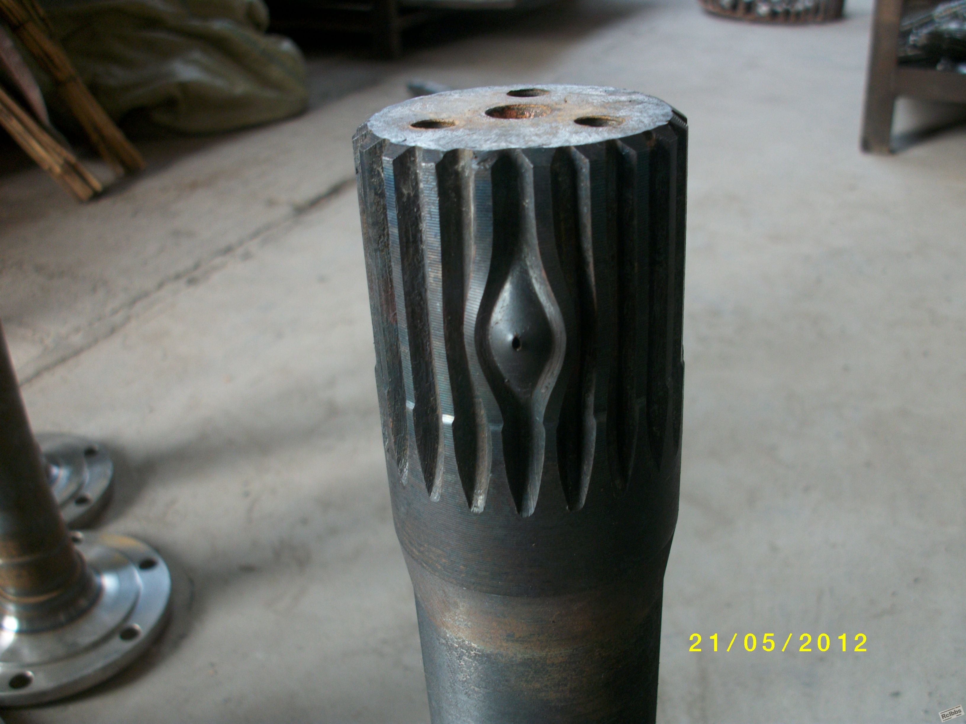

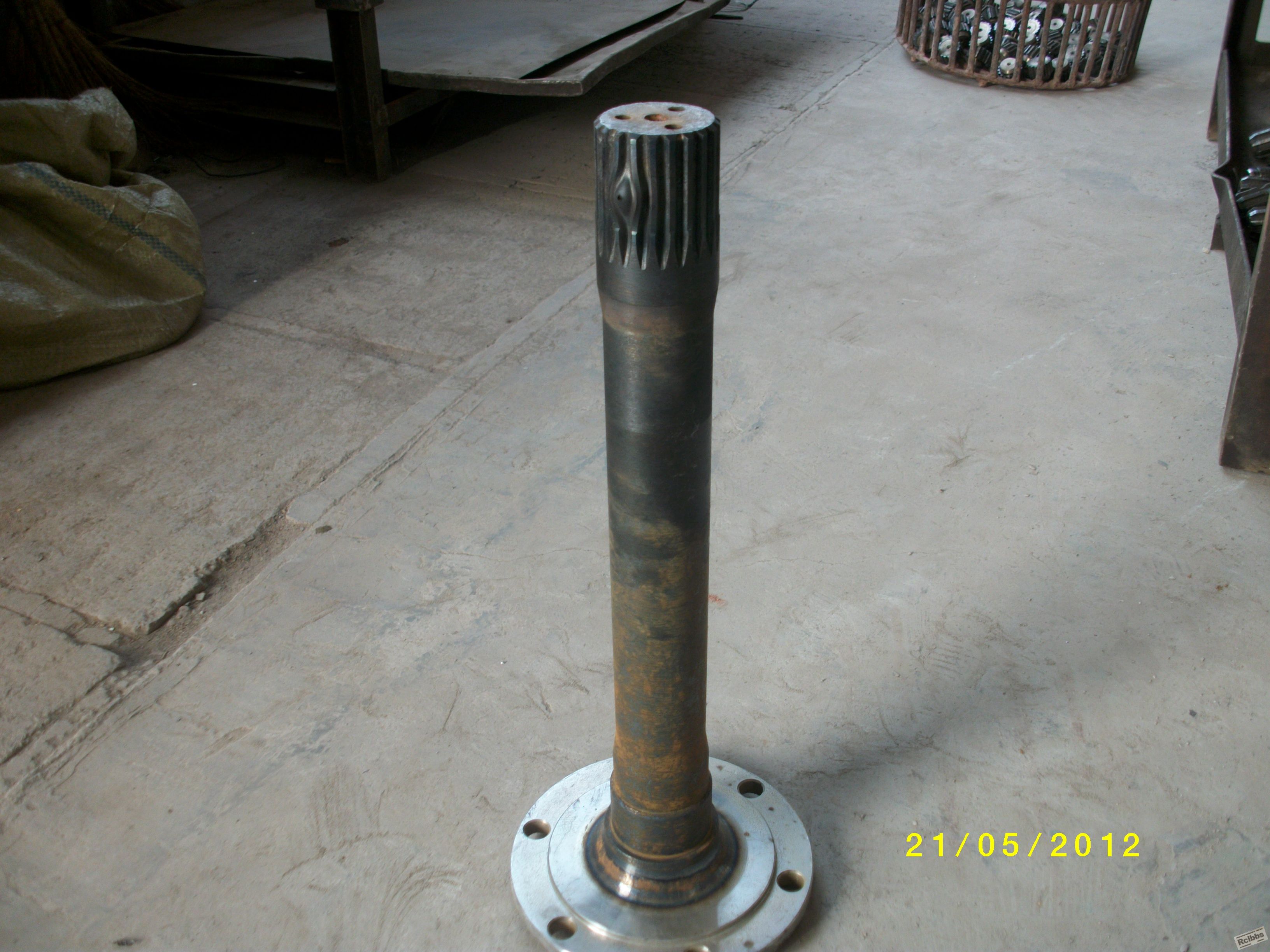

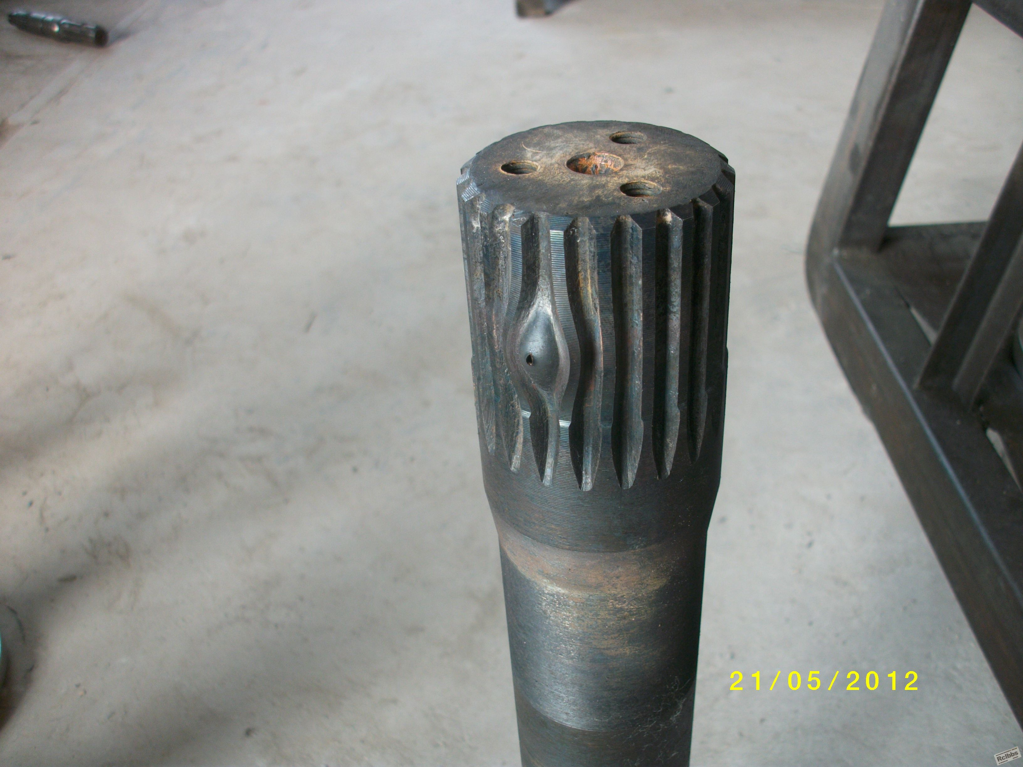

[原创] 请大家看一张少见的表面淬火缺陷照片
发表于 2012-5-21 20:14:43 | 显示全部楼层 |阅读模式

这根轴 像是怀孕了

应该是原材料组织有缺陷吧

淬硬层不算很深,应该是材料问题,可以切样做一下分析,像是材料内部有气体,或者其他夹杂物

材料缺陷吧,气体或者是膨胀系数大的夹杂?

先前加工的时候没有,是淬火后发现的?    那就奇怪了
像是拔了根刺剩下的

应该是气孔吧
夹杂物不会膨胀那么大
即使膨胀那么大
也不会胀裂

真是太奇怪了少见,膨胀这麽大也没裂够结实

肚子被搞大了。
有气没地方出。

应该是局部接触感应器或间隙太小融化所致吧?!

神奇的泡泡呵呵,是有气泡吧,不小的气泡

能不能将切割后的工件给我们看看,金相和硬度如何?让我们学习学习啊!

我看也应该是气泡所致。

楼主好像是汽车上的半轴零件吧?花键部位表面淬火。但出现上述问题可能是材料内部有气体,加热后造成内部气体膨胀。

我怀疑这个件(半轴)内部分层了,外层感应淬火后膨胀鼓起,切开内部是空的,
