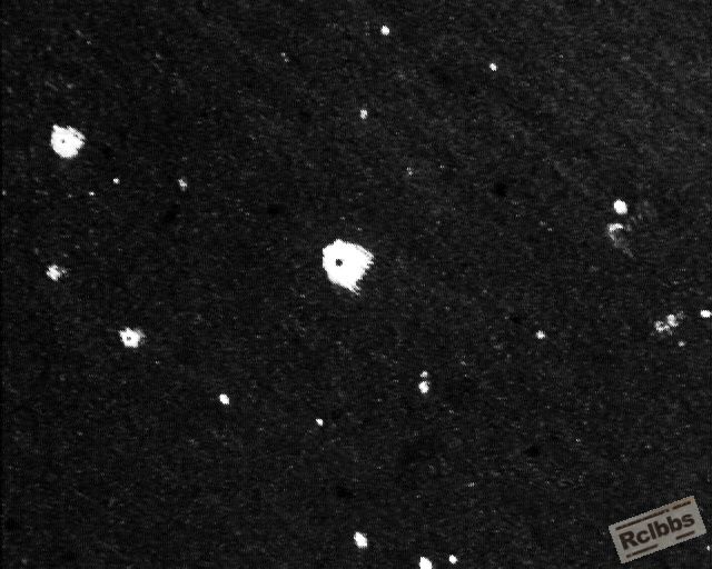

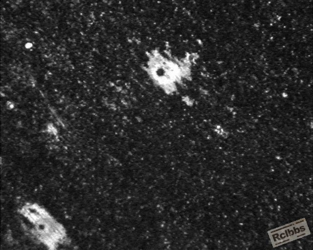

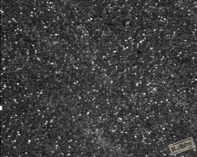

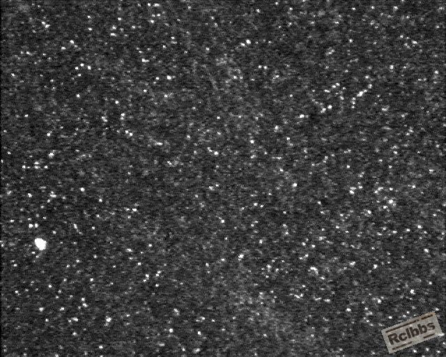

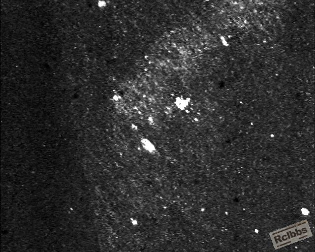

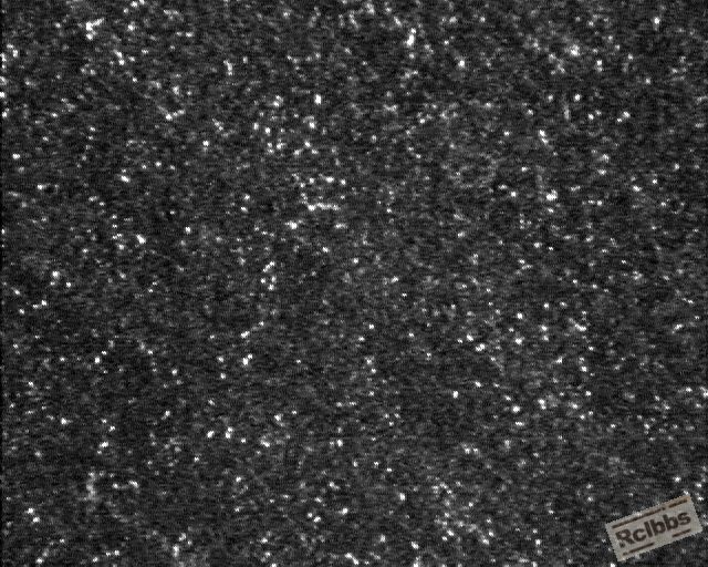

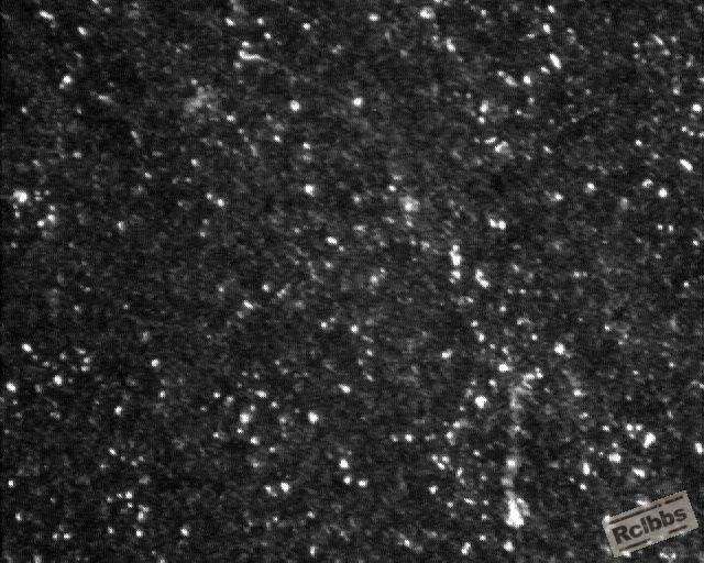

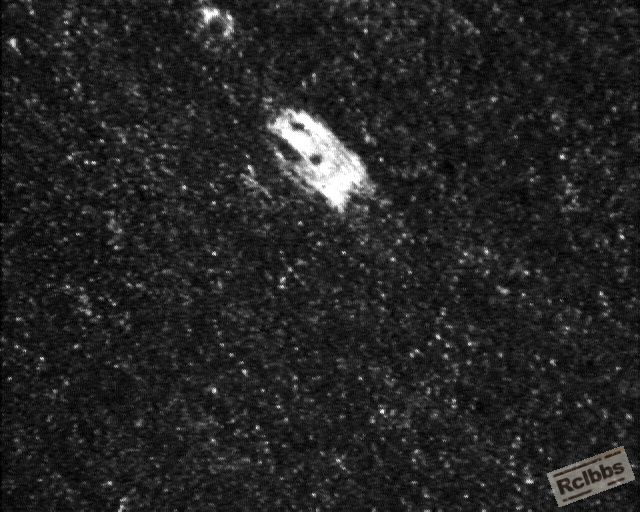

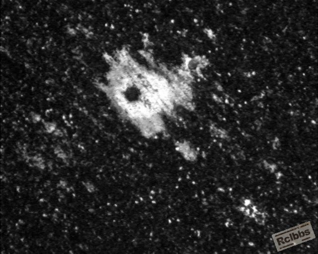

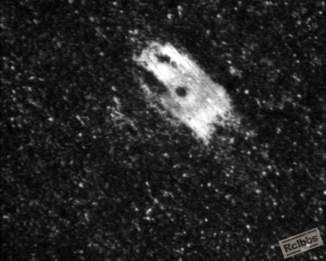

工件材质:65Mn
工件硬度:42HRC 实测
工件厚度:1MM
热处理工艺:830淬火,460回火(加工方说的,不知道是不是真的)
我想问的是图中那些大的白色物质是什么东西
100X
100X
400X
400X
400X
800X
800X
800X
800X
800X
800X
800X
800X
800X

LZ能不能打一下白亮区的显微硬度啊???如果硬度没问题的话,个人瞎猜:只能为析出的碳化物了!

发表于 2012-5-22 14:28:42 | 显示全部楼层
要说碳化物吧
也不像
仔细看看有制备试样变形的迹象
我怀疑是夹杂物

我觉得不是夹杂物,还是组织上有问题!
发表于 2012-5-22 14:38:08 | 显示全部楼层
好像硫化物夹杂DS类。。。。。。。。。。。

    你确定材质是65Mn吗?厚度只有1mm的薄片,金相试样如何制作?
发表于 2012-5-22 15:09:20 | 显示全部楼层
大片的白区好像是制样假象,重新制样试一下吧
 楼主| 发表于 2012-5-22 15:22:21 | 显示全部楼层
刚刚重新磨抛了一下  没有发现夹杂
腐蚀后仍然有白色亮点  因此应该不是制样假象
 楼主| 发表于 2012-5-22 15:25:48 | 显示全部楼层
材质的确是65Mn 虽没有能谱仪  但有化学成分分析仪
1.0MM厚的确不能按国标去取样  所以 随便取的一个平面
因为是做常规检查  看了一下这个东东以前没有见过 所以才发上来大家一起看下
发表于 2012-5-22 21:07:38 | 显示全部楼层
假象。。。。。。。。。。。。。
签到天数: 9 天
发表于 2012-5-22 21:08:41 | 显示全部楼层
看着像碳化物,不确定
发表于 2012-5-23 11:36:27 | 显示全部楼层
有气泡,未腐蚀上。假象。。。。。。。。。。。。。
签到天数: 301 天
发表于 2012-5-23 11:41:15 | 显示全部楼层
你的试样在腐蚀后,腐蚀面被碰擦了
发表于 2012-5-23 11:57:25 | 显示全部楼层
样制得不好,是没有镶嵌直接做的吧,这么薄应该镶嵌后再做。
发表于 2012-5-23 11:59:07 | 显示全部楼层
镶嵌后做,1㎜的钢球都好做的。
发表于 2012-5-24 06:43:09 | 显示全部楼层
请问用的什么镶料?
