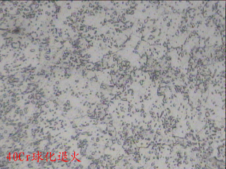

这个组织对照图谱怎么和非合金钢的球化退火组织一样呀?
是原材料有问题还是球化退火有问题?

发表于 2012-5-22 16:47:02 | 显示全部楼层
建议适当延长保温时间。渗碳体多数为点状,未长大聚集形成球状。
 楼主| 发表于 2012-5-22 16:51:17 | 显示全部楼层
忘了说了,图片是400X的
签到天数: 27 天
发表于 2012-5-22 16:54:38 | 显示全部楼层
400X观察球化组织正确
 楼主| 发表于 2012-5-22 16:58:18 | 显示全部楼层
400X看到的渗碳体不应该是点状吗?为什么这个看着是小圆圈了?
签到天数: 22 天
发表于 2012-5-22 18:24:59 | 显示全部楼层
这不是小圆圈,碳化物也是白色的,你看到的小圆圈是碳化物边界,就像一个直径大点的球被切开,你看到的是边界。 我认为球化的很不错,5-6级。

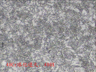

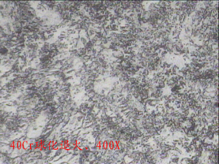

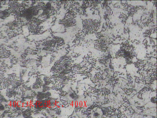

 楼主| 发表于 2012-5-22 19:05:32 | 显示全部楼层
另外有3张球化退火的图片麻烦大家帮忙看下,其中第一张,第二张的材料在冷镦加工的时候开裂,是球化不好的原因吗?
还有1楼的图片那个材料在冷镦加工的时候也开裂。

发表于 2012-5-28 09:02:58 | 显示全部楼层
开裂的两张看的不是很清楚,不过球化确实不到位,至于是球化欠热还是球化过热,需要结合原材料的组织情况和你的工艺来进行判断。总之球化级别过低或过高都会导致塑性差。
签到天数: 21 天
发表于 2012-6-4 22:13:32 | 显示全部楼层
最上面的球化的还可以,第二没有球化,第三第四球化不好,开裂原因可能是第一张晶粒粗大,第二,三是球化不好
