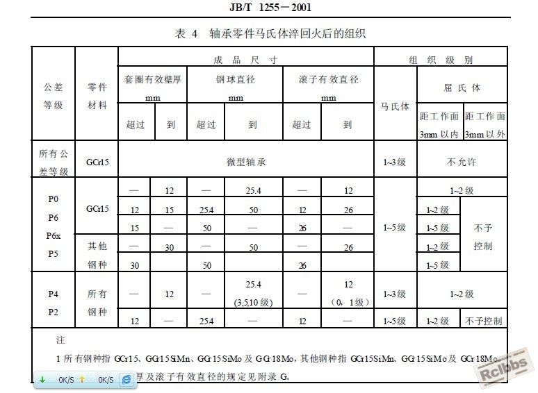

请问GCr15钢制套圈淬火后马氏体组织稍大于4级按照JB/T1255应该评4级还是5级?

紫琅人 发表于 2012-6-3 17:29
啊?达到5级也算合格?五级是属于过热组织啦,一般来说合格品组织级别最上限是四级
JB1255上不是1-5级合格吗?

常规产品马氏体组织1-5级合格

5及也算合格吗 ?那你们客户还真想得开。。。一般GCR15马氏体评级都在2-4及,一级欠热,5及过热。楼主你这种情况介意还是评5级。可以分享一下你的金相组织吗
