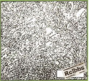

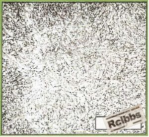

[求助] H13北美退火组织图谱,看不懂呀,请说明组织,不合格原因
发表于 2012-5-23 08:41:25 | 显示全部楼层 |阅读模式

图片不清楚啊?主要是评碳化物级别吧?
 楼主| 发表于 2012-5-23 08:57:37 | 显示全部楼层
没办法呀,图谱上  摘下来了 ,不是很清楚。  这组好像是一类,合格一个,两个不合格,NADCA 207-2003和NADCA 207-90对比猜的。太新手了,对于金相!
发表于 2012-5-24 21:25:24 | 显示全部楼层
huagp 发表于 2012-5-23 08:45
图片不清楚啊?主要是评碳化物级别吧?
红框的是不合格的,绿框的是合格的
发表于 2012-6-18 13:44:16 | 显示全部楼层
用红绿框表示对新手学习方便
发表于 2012-7-17 21:02:02 | 显示全部楼层
组织是点粒状珠光体加碳化物,红色的点粒状珠光体好像分布不均匀,绿色的要好很多
发表于 2012-7-22 21:17:12 | 显示全部楼层
这个应是球化评级图,你的图片排列有点乱,从图片看有些是球化温度低,有些温度又高了,把图片按顺序排一下是能够看出规律的。
