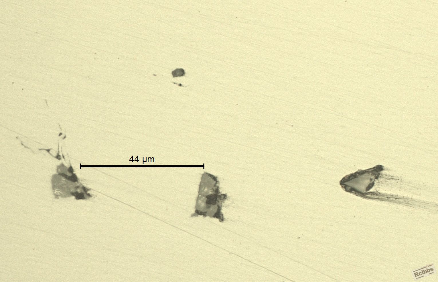

上图说话(大小以标尺为准)
边上的小点可以不考虑,主要看那些大块状怎么评级,A、B、C、D归到那类都不合适。求指点。

估计是炉渣或其它外来夹杂物,如果能用电镜能谱核实的话,该夹杂物可以被忽略,至少按ASTM E45可以。

这种情况我们一般评为块夹渣,作为夹杂物单独的一项!

是制样的问题吧,看着不像夹杂物。

那个应该不像制样问题,在其他部位还是可以见到类似的夹杂块,只是没有那么明显,下图是一张彩色模式下拍摄的图片。那个块状看起来是青灰色的。

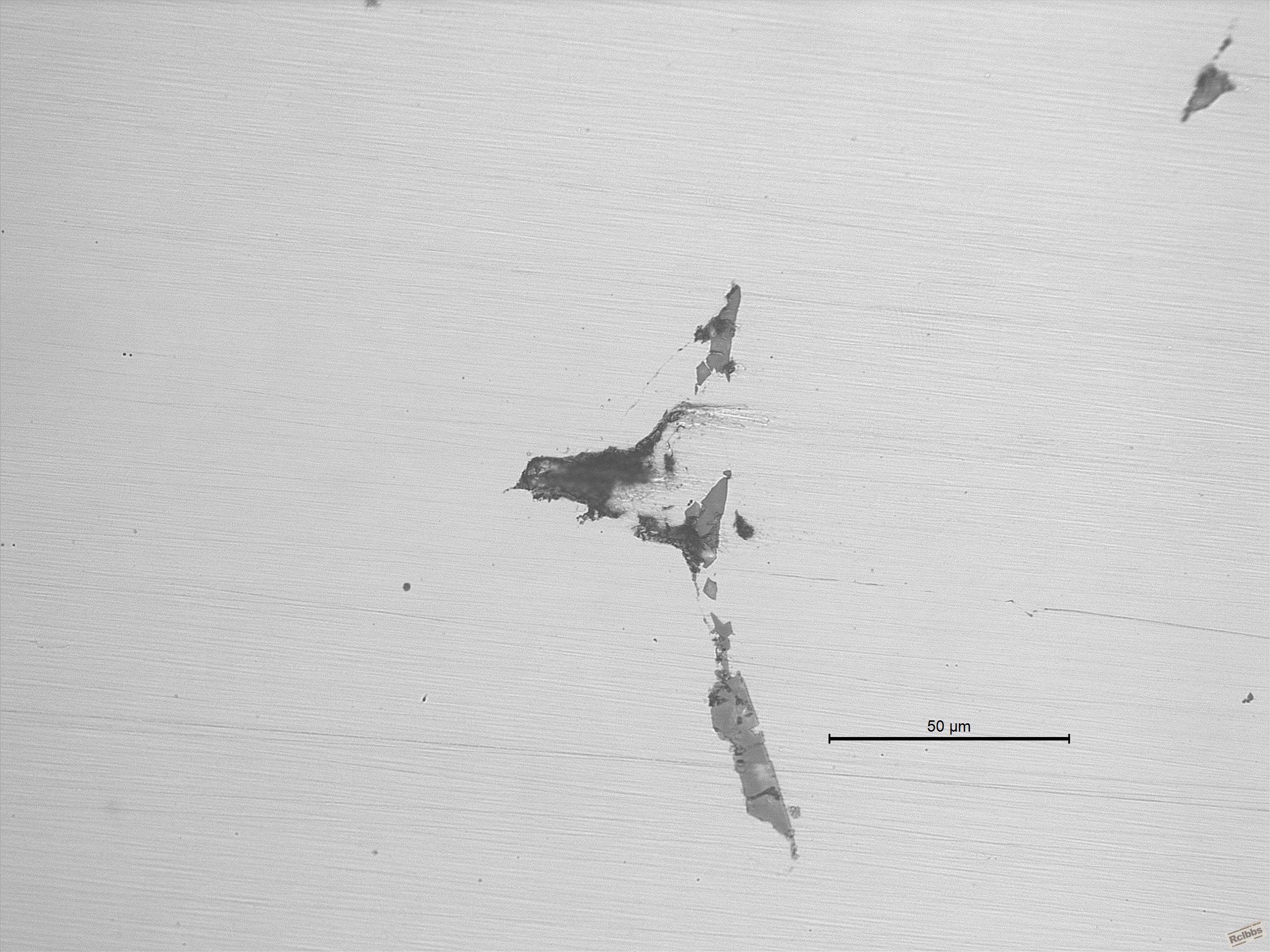

确实不像制样带来的,再打上偏光看一下,暗场看一下,打一下显微硬度,轻抛一下再看,能用的手段都用一下,多方面确认一下。如果是制样脏,轻抛一下应就没有了。如果是制样坑,暗场下应明亮的,打显微硬度硬度会很小的。还有把所有制样设备清洗一下,多细磨(800-1000),少抛光再制样确认一次,看看是不是制样镶嵌带进去的。这些工作最终确认还是要靠你自己呀。

嗯,制样的坑肯定不是,肯一般是黑色的景深和机体不一样。我在摸下看看?如果是抛光剂或是沙粒加进去 像吗?能谱可以分出来么?
这两天找时间去做下电镜,打个能谱看看。

是制样的坑里面有砂粒及抛光剂,能谱可以分辩的。想当年我刚开始做夹杂物也犯过同样的错误。

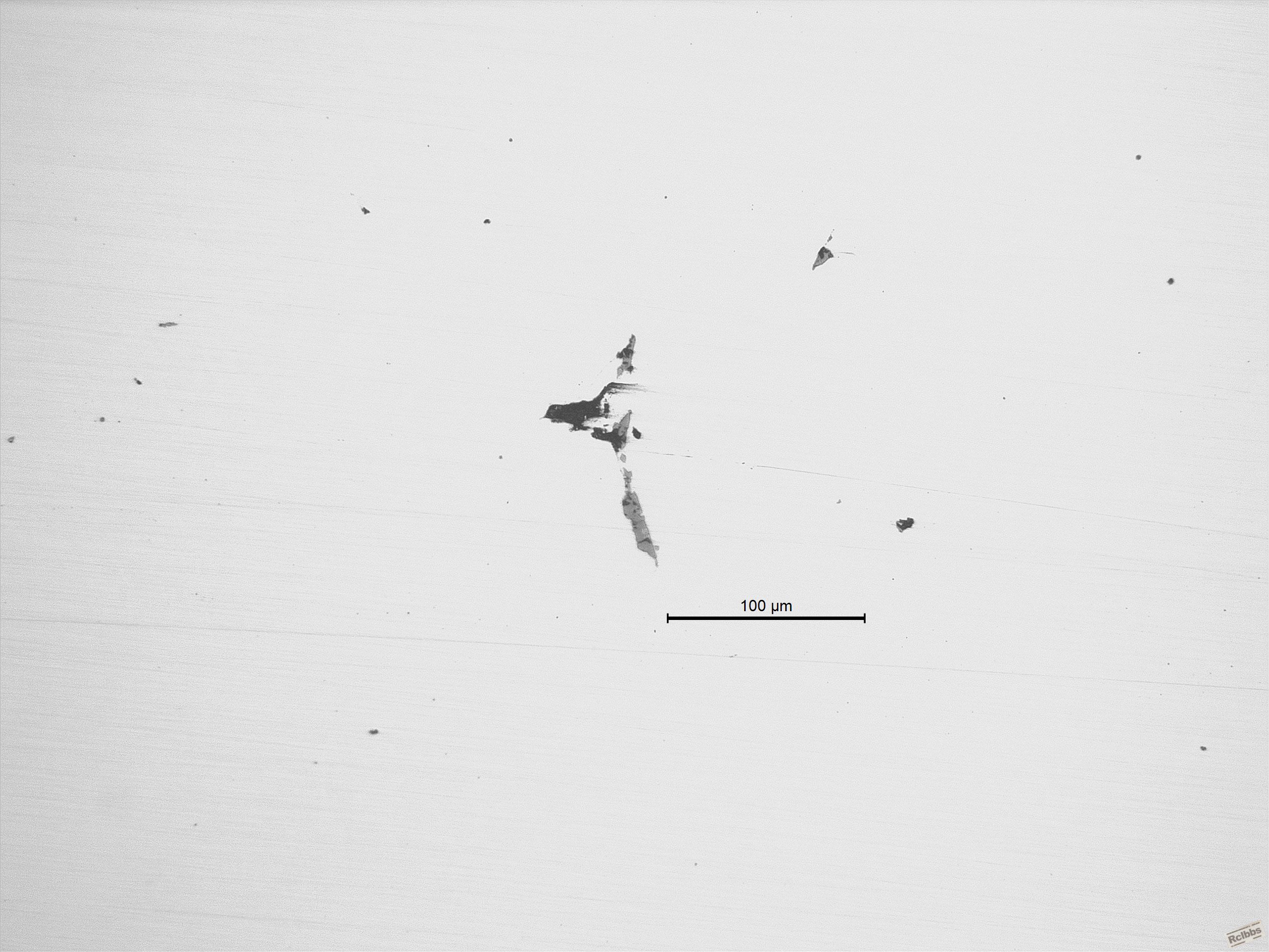

按C类硅酸盐评定,测量总长度

您照片上的夹杂物不像是制样的问题,它不像传统类夹杂物,像非传统类夹杂物,您最好打个能谱来确定一下

不能确认,建议重新制样。
或者腐蚀后再看:1、它是否与材料的变形方向相同;2、它周围的组织是否变形。

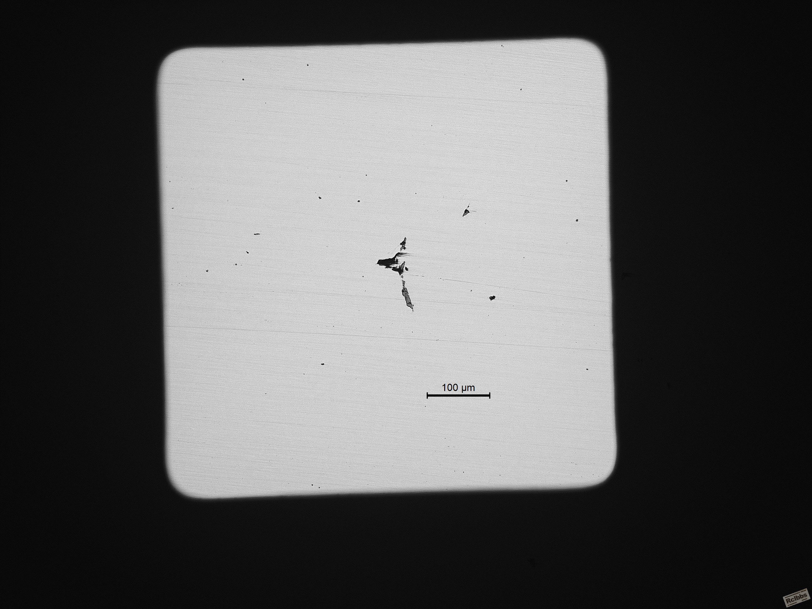

如果是锻造或者轧制后的夹杂物可以评在B类,如果是铸件,只能单独的标明!可以肯定是个夹杂物,但是左边黑色的不是,右边发灰的是!

材料炼钢或铸造出的问题,单独写吧,渣类夹杂,偶尔的还行,总出现就不对了

此种情况做过无数次,结论制样缺陷

不是夹杂物,是制样问题,重新打砂轮,磨制时要注意力度,

我做过粒度分析,就是人家的金刚石粉什么的磨料的粒度分布,颗粒很像你第二张的图像上的东西,你那是不是磨料镶嵌到试样中了呀。
