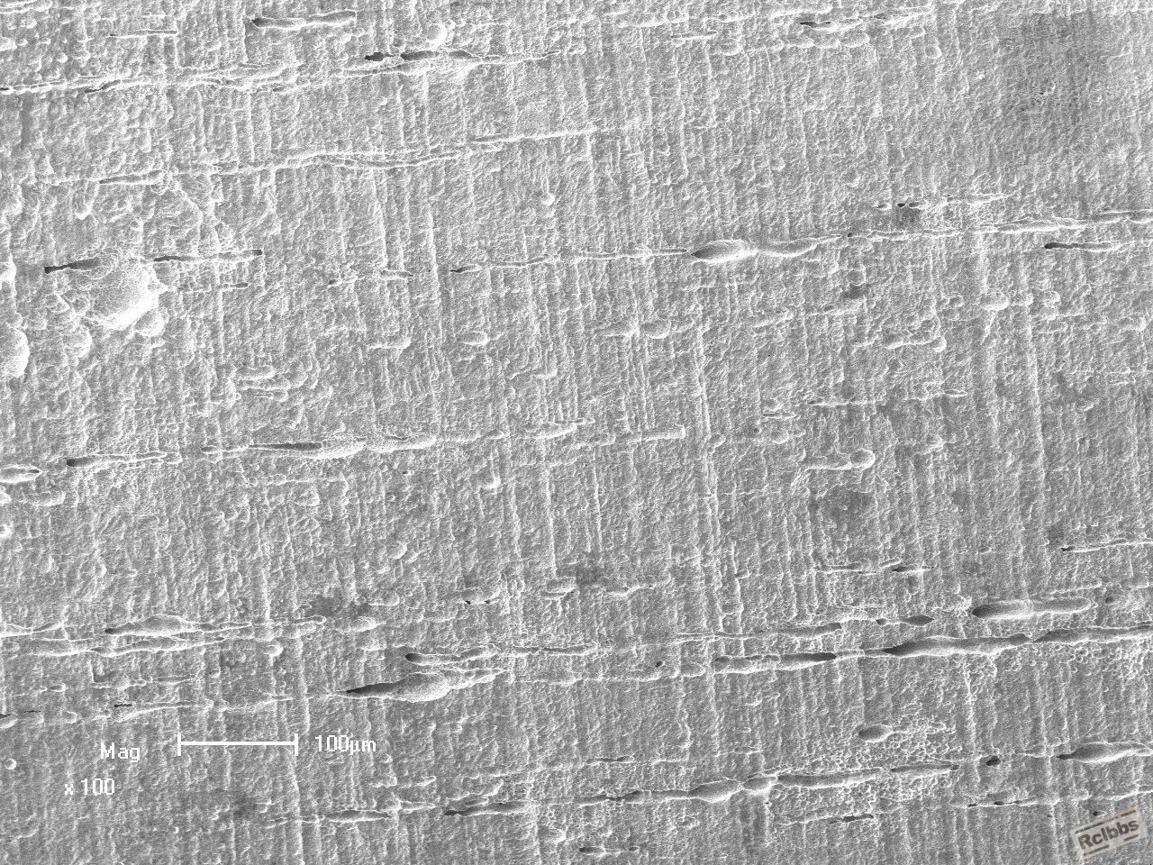

我的是个圆柱样品,直径10mm,长度130mm,40Cr钢,调质,
所用的电解液是:240ml水 + 420ml 磷酸(85%) + 340ml 硫酸,
电流密度:0.1-0.2A/cm2,(A.S.T.M. E1558-99)
抛光完表面呈银灰色,但是存在沿轴线方向的细长沟槽,
(如附图所示,其中上下方向的是机加工的痕迹,左右方向是电解抛光产生的)
深度约几个微米,甚是苦恼
请问谁知道是什么原因吗?还请不吝赐教!
电解抛光产生的轴向沟槽
(左右方向的痕迹是抛光产生的,上下方向是机加工留下的)

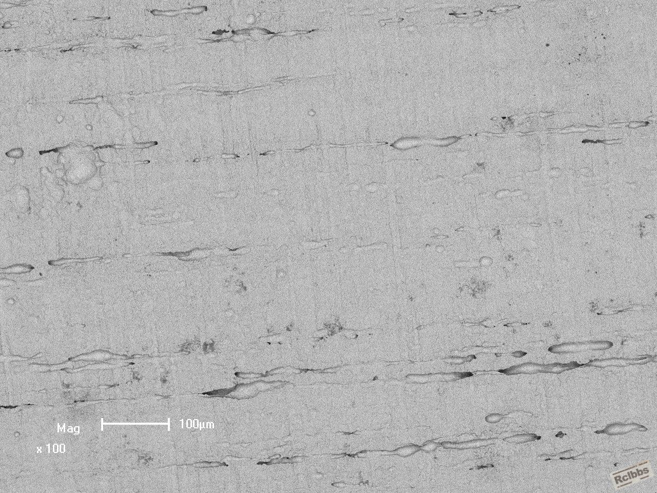

上图的背散射
上图的背散射
上图的背散射
发表于 2012-5-24 09:21:39 | 显示全部楼层
你可以沿轴向做个金相看看
原材料就是流线型的
导致材料各向异性
电解抛光时沿流线产生腐蚀沟槽
(个人见解,仅供参考)

发表于 2012-5-24 15:32:10 | 显示全部楼层
所谓疲劳包括裂纹的萌生+裂纹的扩展+最后的瞬断
主要寿命在前两个周期内
而裂纹的萌生有占据整个疲劳寿命的绝大部分时间
你出现几个微米的沟槽
这些沟槽会促使疲劳裂纹的萌生
说白了就是大大缩短疲劳裂纹的萌生时间
也就是大大缩短疲劳寿命
你用它来做疲劳试验没有多大意义
