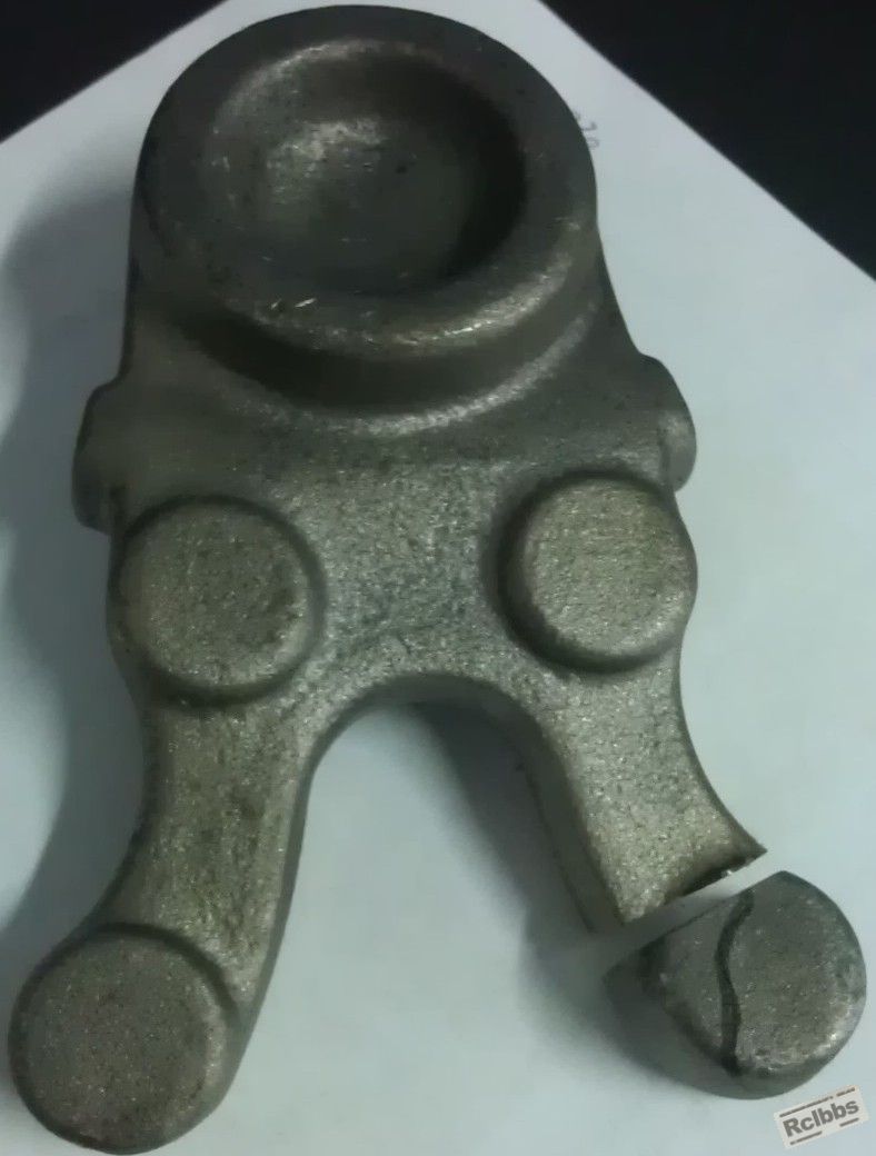

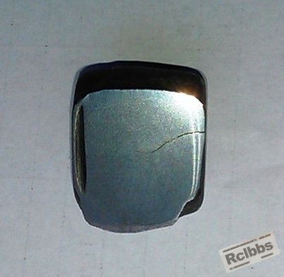

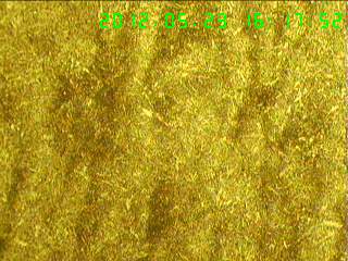

40Cr产品网带炉调质处理开裂,裂纹基本在相同部位,裂纹较深,830℃水淬和790℃油淬都发现裂纹,裂纹内没有脱碳,周围组织碳含量好像不均匀,产品经锻打空冷后,直接调质。裂纹基本在产品两脚位置,劳烦各位前辈指教。

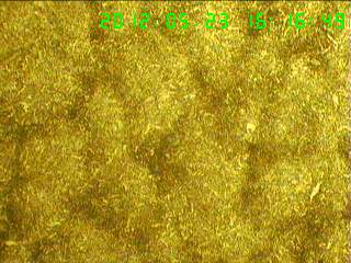

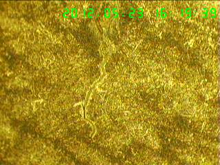

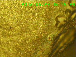

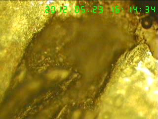

 楼主| 发表于 2012-5-24 11:27:21 | 显示全部楼层
嗯嗯,不好意思刚才不知怎么都传不上去,现在终于传上去了,谢谢您!

个人认为淬火裂纹,可能为锻造后材料偏析引起!

裂纹内似有脱碳,裂纹可能在淬火前即已存在。

材料存在成分偏析,但不应该作为裂纹的判断依据。
最后一张看,裂纹周边有脱碳,疑似材料存缺陷,淬火时发生裂纹扩展,导致产生宏观裂纹

最后一张看,裂纹周边有脱碳,疑似材料存缺陷,淬火时发 ...
最后一张照片为裂纹的尾部,在裂纹的两侧没有发现明显的脱碳,照片上可能不明显,裂纹宽度很宽,如果淬火前存在,应该裂纹内脱碳会比较严重的。请指教

排除制样因素的话,材料偏析比较严重。

最后一张如果是裂纹尾部的话,那更说明裂纹在淬火之前就有了。

从楼主提供的系列图片看,
1,初步看上去疑是淬火裂纹,材料工艺是否对呢?最后一张图片,裂纹周围有脱碳现象
2,从第四张~第七张看材料有严重的偏析状况,并呈网状分布
我的结论是锻造工艺不良引起组织缺陷以致材料的开裂

是的,我怕看不清楚,用笔沿裂纹画的

1,初步看上去疑是淬火裂纹,材料工艺是否对呢?最后一张图片,裂纹周围有脱碳现 ...
谢谢各位师傅认真的回复,从最后一张照片看,裂纹的尾部似乎有点脱碳,可是在裂纹开头和中断都没有脱碳,初步看是淬火裂纹,材料经光谱分析没有问题。奇怪的是几乎都是裂的同一部位,同一形状。裂纹开口都很大

谢谢各位师傅认真的回复,从最后一张照片看,裂纹的尾部似乎有点脱碳,可是在裂纹开头和中断都没有脱碳, ...
看你的工件应属于模锻件,可以从锻造工艺、模具设计及锻后冷却方面找找原因了。

你这个裂纹和我们前几天的工件开裂很象啊,我们的材料是42CrMo   用的PAG     用油后基本没有开裂了
40Cr的 我们的材料组织也和你们一样   有那样偏析的花纹,而且我们用850度,清水淬火,都几乎没有开裂
更不用说油淬了

你可以参考15楼的意见,你说的裂纹状况是材料锻造工艺不良,设计方面是否合理找原因,偏析严重,出现显微裂纹,在最后热处理工艺时候,裂纹进步扩大造成你现在的情况,裂纹开头到中间没有看到脱碳是因为开裂的口比较大,我想是脱碳方面有些脱离或者你制样时候脱离了或腐蚀不清

此产品淬水易裂纹,淬油几乎不会有,如淬油也有裂纹,即可判断是锻造裂纹.
