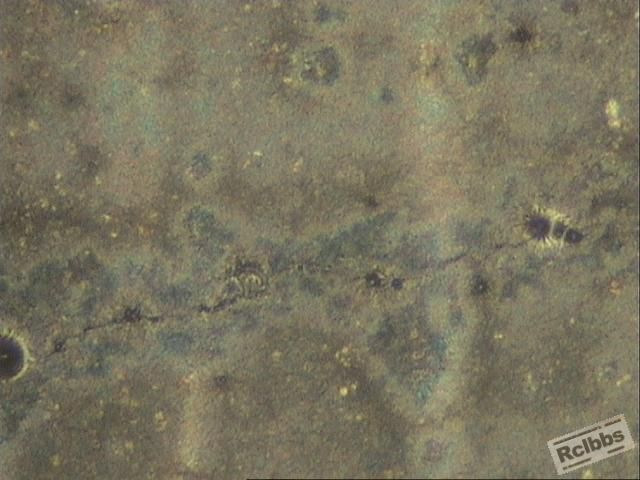

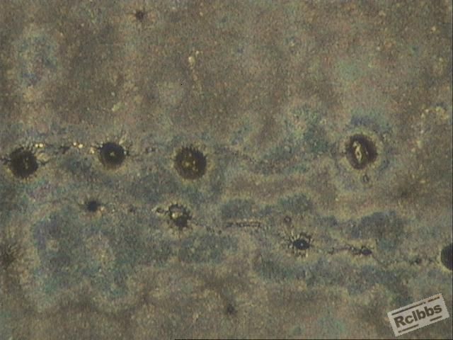

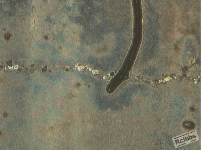

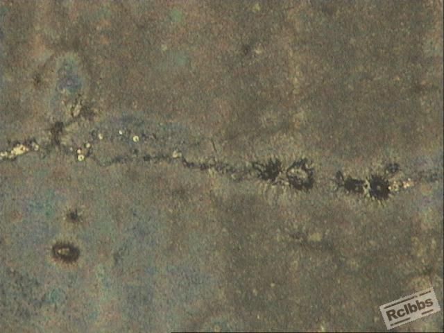

如题看看是否是淬火裂纹,原材料组织是否正常
发表于 2012-5-24 16:04:10 | 显示全部楼层
看不出任何东西来
签到天数: 270 天
发表于 2012-5-24 16:06:18 | 显示全部楼层
本人愚钝,从楼主的图片上不是很清晰反应组织和裂纹,是否能上传些清晰的,还有在裂纹处最好能有倍数高些的图片。以及材质和处理工艺等请明示!
发表于 2012-5-24 16:43:08 | 显示全部楼层
裂纹内那些白色颗粒是什么东西
 楼主| 发表于 2012-5-24 17:02:56 | 显示全部楼层
材料45号钢,工艺840度,保温50分钟,水冷,380度回火2.5小时
签到天数: 299 天
发表于 2012-5-24 17:08:08 | 显示全部楼层
是制样问题还是本身就这样呢,看不出来哦。
发表于 2012-5-24 18:59:37 | 显示全部楼层
看不出裂纹形态和组织形态。请楼主重新制作
发表于 2012-5-25 07:25:18 | 显示全部楼层
图中是否有夹杂组织有缺陷吧!
签到天数: 1795 天
发表于 2012-6-3 20:27:21 | 显示全部楼层
从裂纹上看,应该是材料有夹杂
签到天数: 25 天
发表于 2012-6-3 21:15:51 | 显示全部楼层
图片是能看到组织吗????
签到天数: 40 天
发表于 2012-6-4 07:42:11 | 显示全部楼层
建议先从抛光态下观察
发表于 2012-6-5 08:23:50 | 显示全部楼层
好像是锻造过烧。
第一、样品制样问题,抛光不好,氧化严重。腐蚀剂控制有问题。
第二、拍摄位置不具备代表性。
