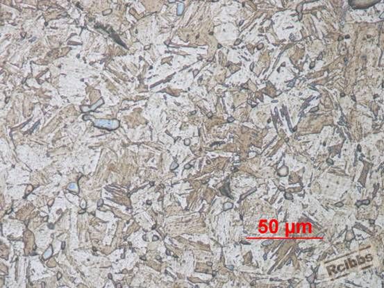

我公司购买固溶化SUS630不锈钢料,经金相检验不是正常的低碳马氏体+铁素体,可确认不了这种组织是为固溶还是固溶不好的组织,请老师指教。再有如何简单检测是否固溶的方法(硬度我已测过,不好用)。

我感觉前两幅图像是空冷下来
727度发生共析转变生成珠光体
然后由于冷肃比较慢
珠光体球化(没有形成球,但变得比较圆滑)
所以大块白色的为铁素体
白色细条也为铁素体
白色细条间为渗碳体
由于含碳量很低
白色细条间的渗碳体量很少
所以应该认为前面两幅图是平衡组织
后面两幅图应该是固溶的组织
不知道楼主的工艺如何
你可以打一下硬度
(个人见解,仅供参考,错别字太多,版主请见谅!)

  前后差不多 都25HRC左右

   我对金相 不清楚,也想学习,我感觉前面两个是加热温度太高,冷却太慢,铁素体太多,碳化物严重析出,应该是铸造状态。后面是低碳M加铁素体加碳化物加沉淀硬化相。我最近也在关注沉淀硬化不锈钢,多多指教。

是不是铸造状态?没有固溶。国产材料一般是不固溶的。需要自己固溶,时效。黑色的叫托氏体。

还没确定 只是能确定的是固溶不合格

这是我们自己固溶的

我们采用480度时效 要最高硬度 42-45HRC左右 确实看到有碳化物析出
