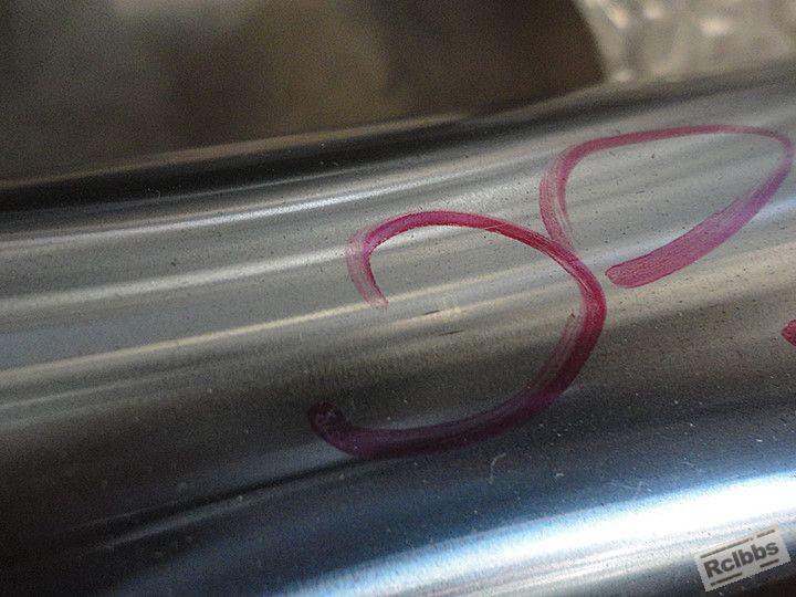

发表于 2012-5-25 10:58:29 | 显示全部楼层 |阅读模式
材质:40Cr 直径50mm,长约1000mm
热处理:调质220-280HBS
镀层:镀Cr 0.07mm左右
现出现如图中红圈内的黑色发纹,磨、抛光均无法去除,遍布活塞杆全身。

发表于 2012-5-25 11:13:50 | 显示全部楼层
不是裂纹吗?···············
发表于 2012-5-25 11:30:31 | 显示全部楼层
电镀过程中形成的吧
可能是腐蚀
建议磨磨金相看看
 楼主| 发表于 2012-5-25 14:37:52 | 显示全部楼层
 楼主| 发表于 2012-5-25 14:39:22 | 显示全部楼层
cumtkxq 发表于 2012-5-25 11:30
电镀过程中形成的吧
可能是腐蚀
你说金相是看发纹处的金相吗?
我另一个帖子的金相组织照片就是这批活塞杆的金相组织分析,不过不是裂纹处的。
签到天数: 59 天
发表于 2018-9-12 19:29:42 | 显示全部楼层
确实比较像发纹。发纹不锈钢出现几率比较高。
签到天数: 149 天
发表于 2019-10-22 07:36:20 | 显示全部楼层
我也做活塞杆,如果这样的微裂纹比较多的话,一般认为是材料问题,做报废处理
