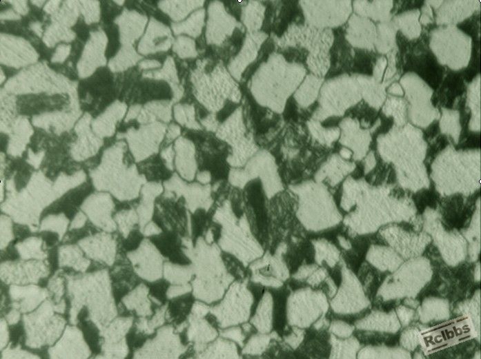

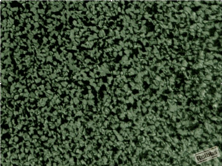

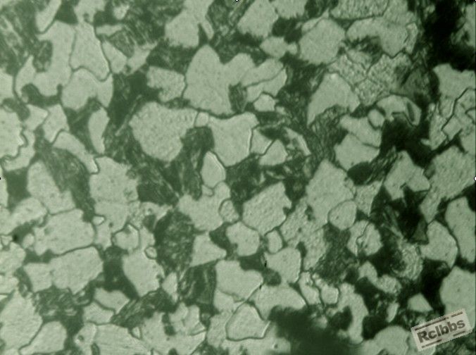

热处理、硬度什么的先保留,看看是什么组织先 。

你放大倍数多少
白色的是铁素体
黑色的看不清是渗碳体还是珠光体
貌似珠光体
发表于 2012-5-25 16:12:12 | 显示全部楼层
前两张看貌似铁素体+珠光体+B少+M少,第三张只像铁素体+珠光体,和腐蚀深浅有一定关系,硬度约83-88HRB

投降了,这是一个正火产品的组织。硬度是170-174HB,组织是P+F我没意见;但B一说不太懂,静等高论。

P+F吗还有可能是T或S

很简单珠光体+铁素体

珠光体和铁素体,冷速略快,再快一点贝氏体就要出来了。

emp[1].gif 第一张和它有点像吧

P+F
是同一个样品吗? 没有B

是的,可是我们理化硬说有什么粒贝,可是硬度170HB左右,我坚决不承认。不知我对否。
发表于 2012-6-8 10:04:53 | 显示全部楼层
看什么材料,可推导一下。
另外 在黑色区域用HV0.1 打下就可以了。

铁素体+珠光体。正火处理
发表于 2012-6-9 09:41:39 | 显示全部楼层
什么条件都不给就要认判断是什么组织,不太科学吧
