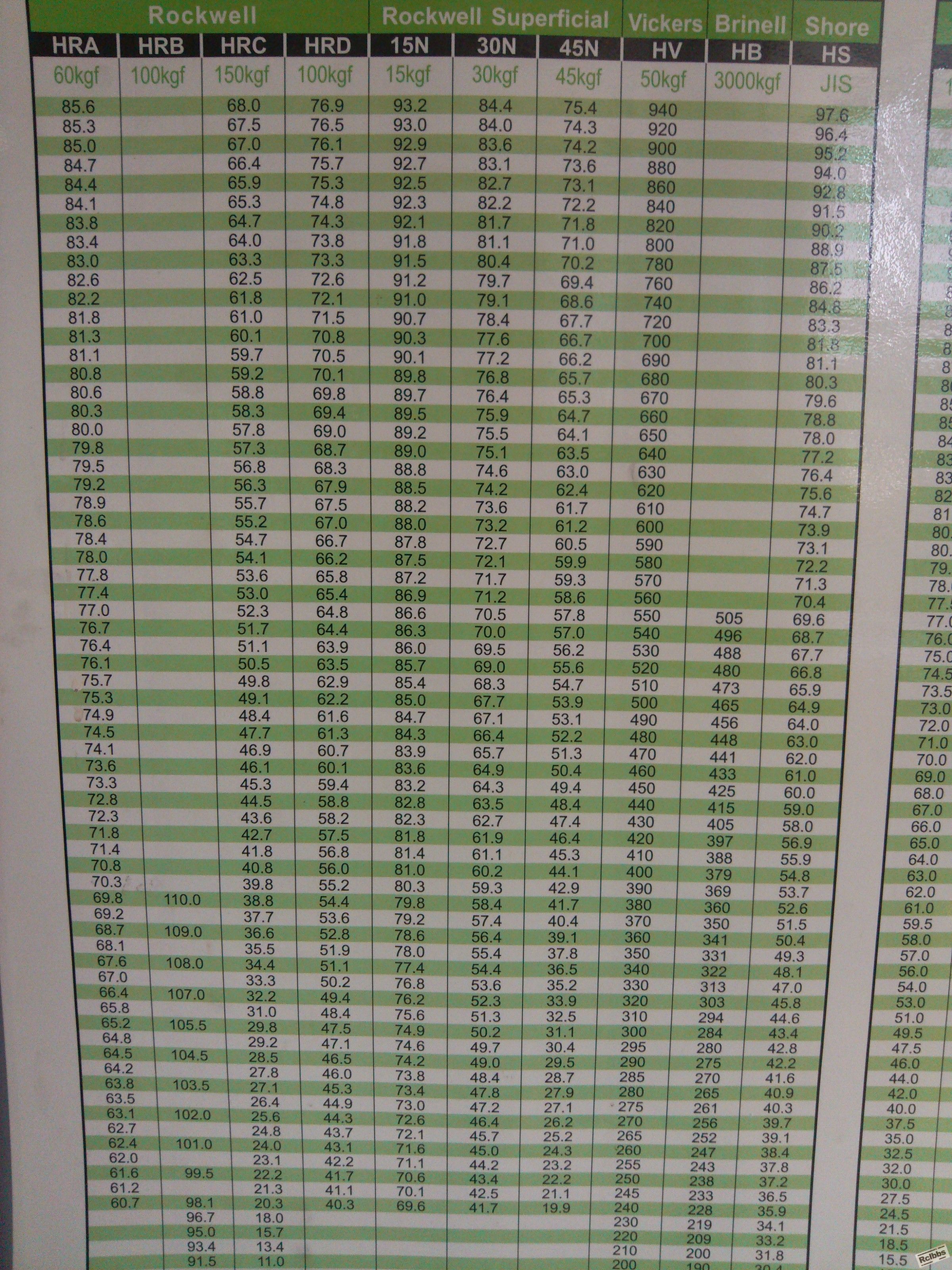

有个顾客写的要求不锈钢112HRB,我有点晕问问
发表于 2012-5-25 13:47:21 | 显示全部楼层
   233HV。
 楼主| 发表于 2012-5-25 15:12:48 | 显示全部楼层
发表于 2012-5-25 15:58:33 | 显示全部楼层
Z754980691 发表于 2012-5-25 15:12
是不是,HRB最高只可写100啊
    这个,按照国内文献提供的硬度对照表,以及洛氏硬度HRB标度,其上限即为100HRB,但就在前不久,论坛有朋友上传一个对照表(见附件)
 楼主| 发表于 2012-5-26 11:00:46 | 显示全部楼层
我也看到过,就是感觉有点那个
