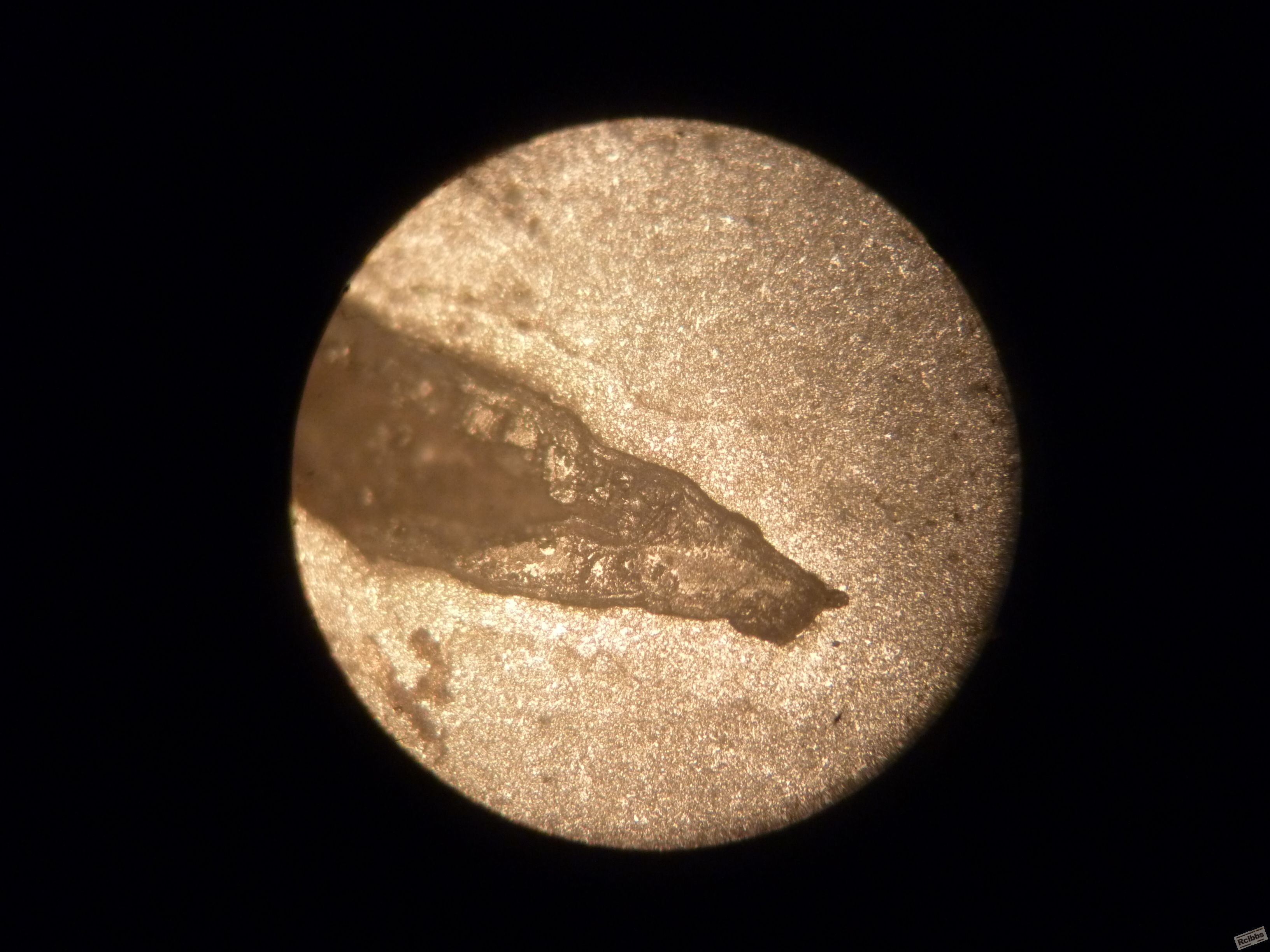

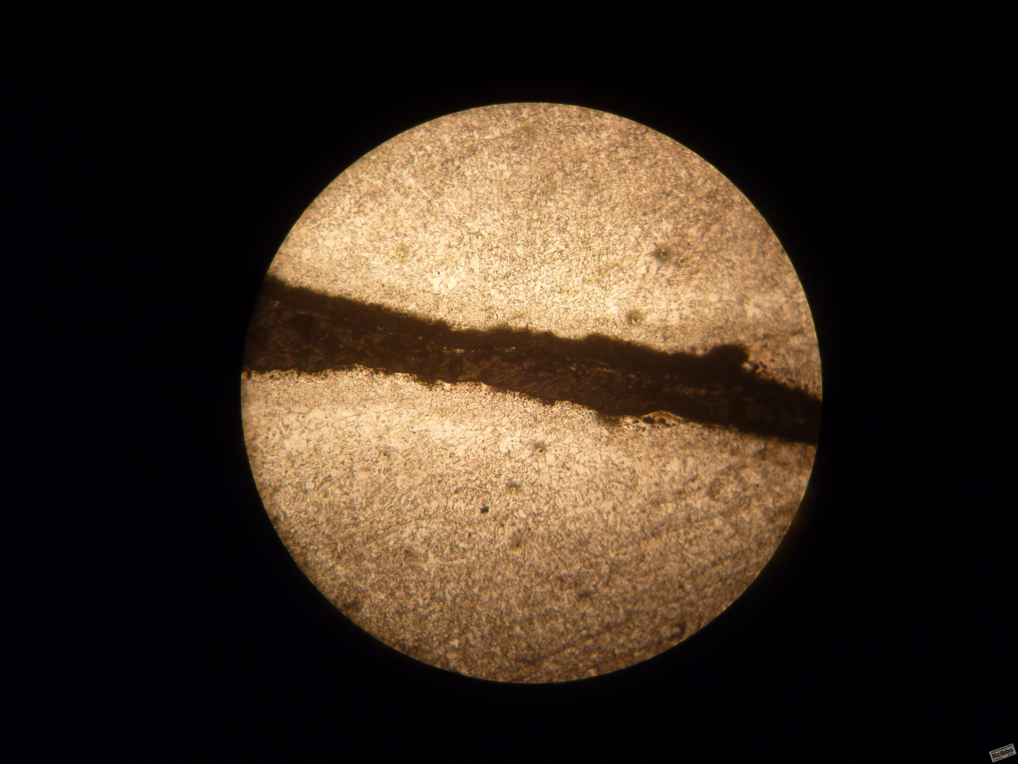

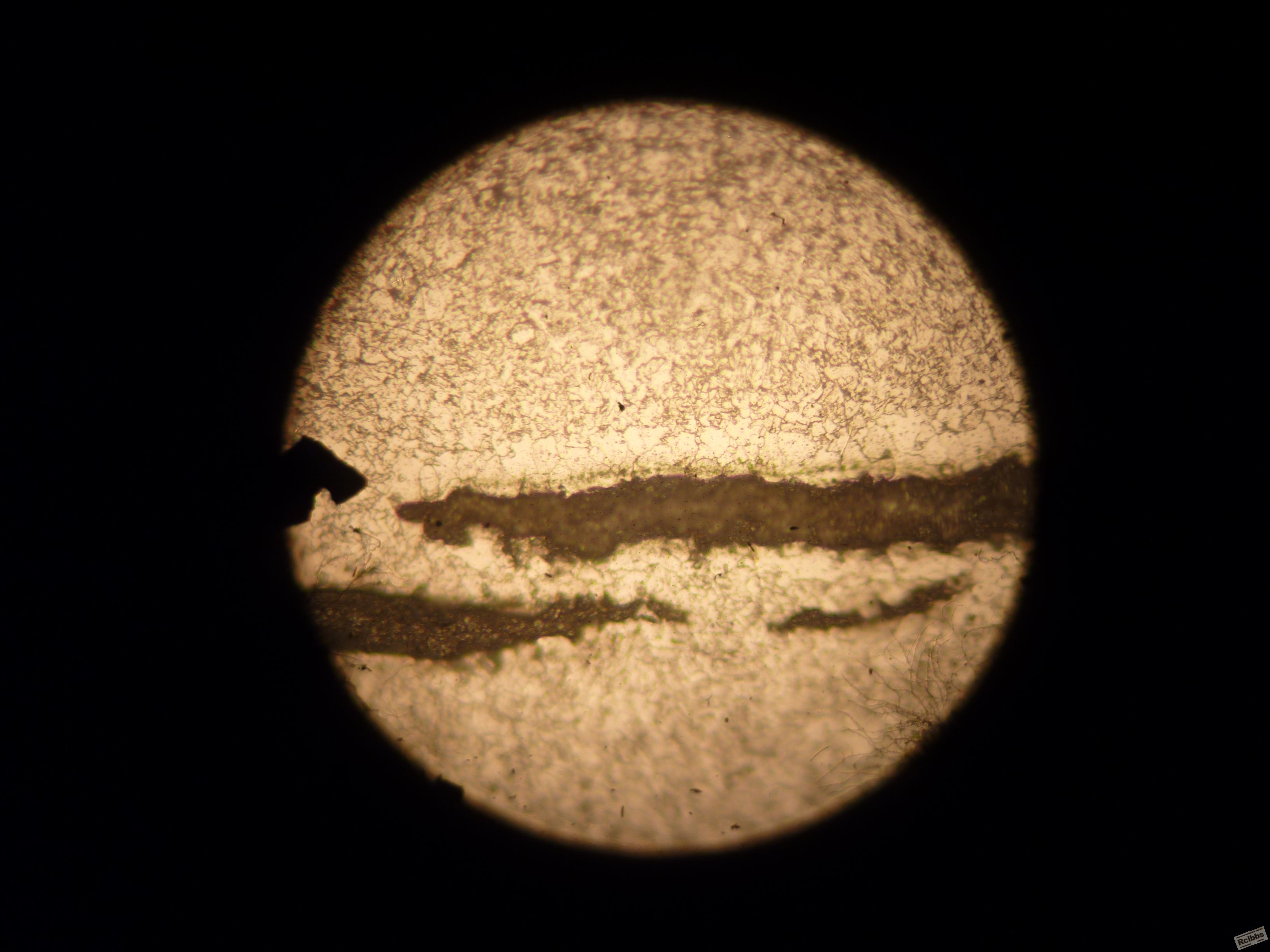

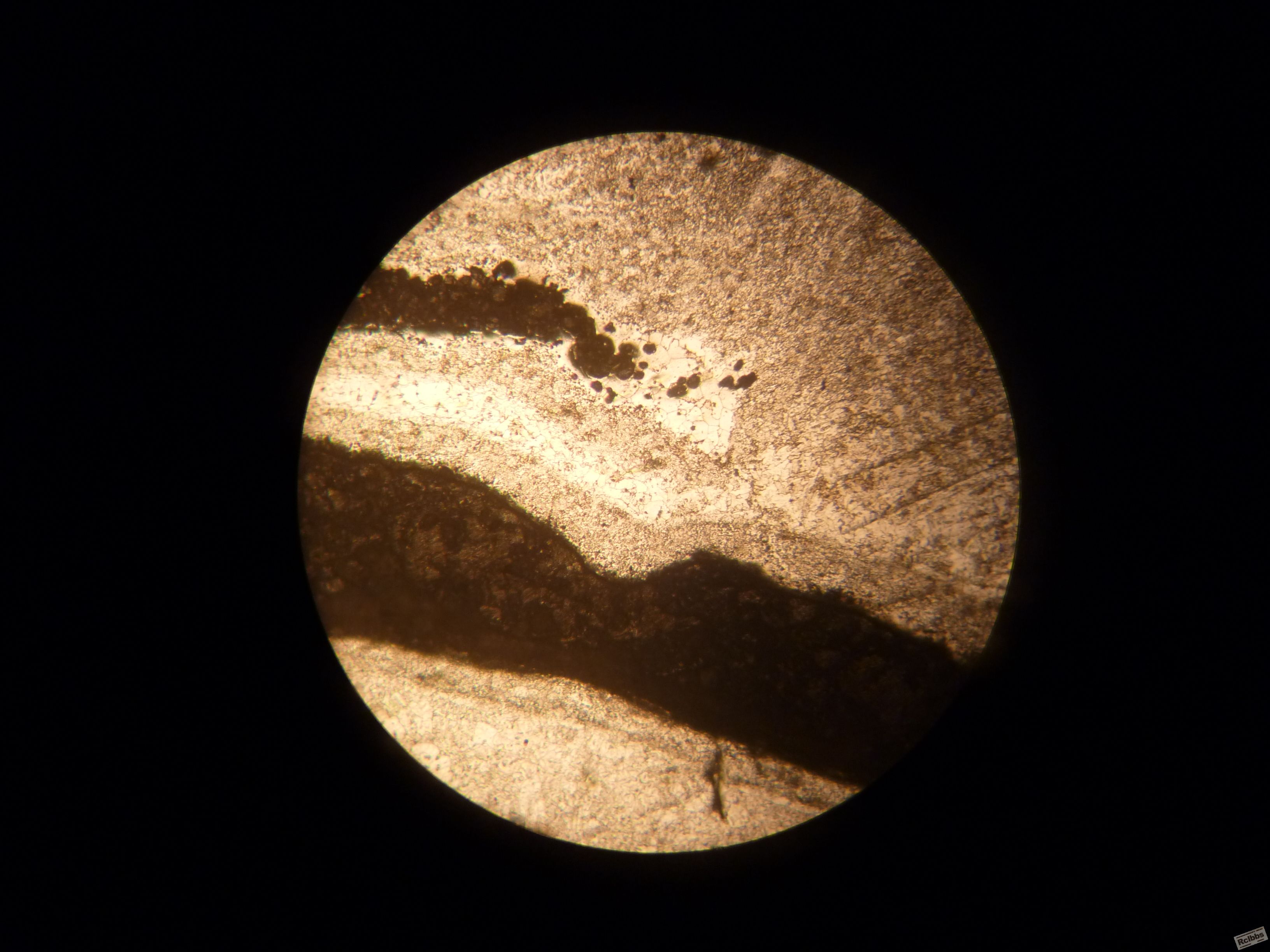

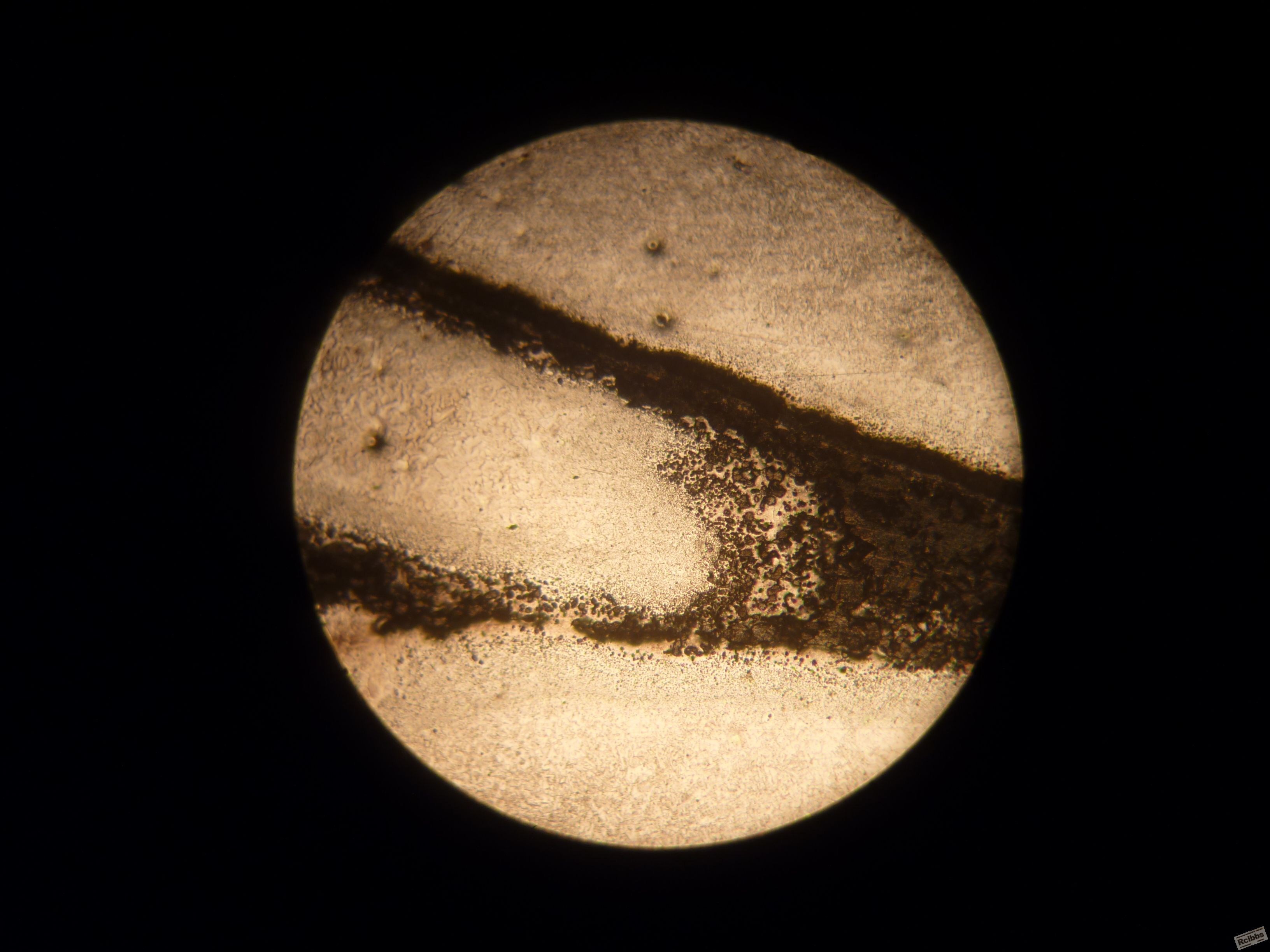

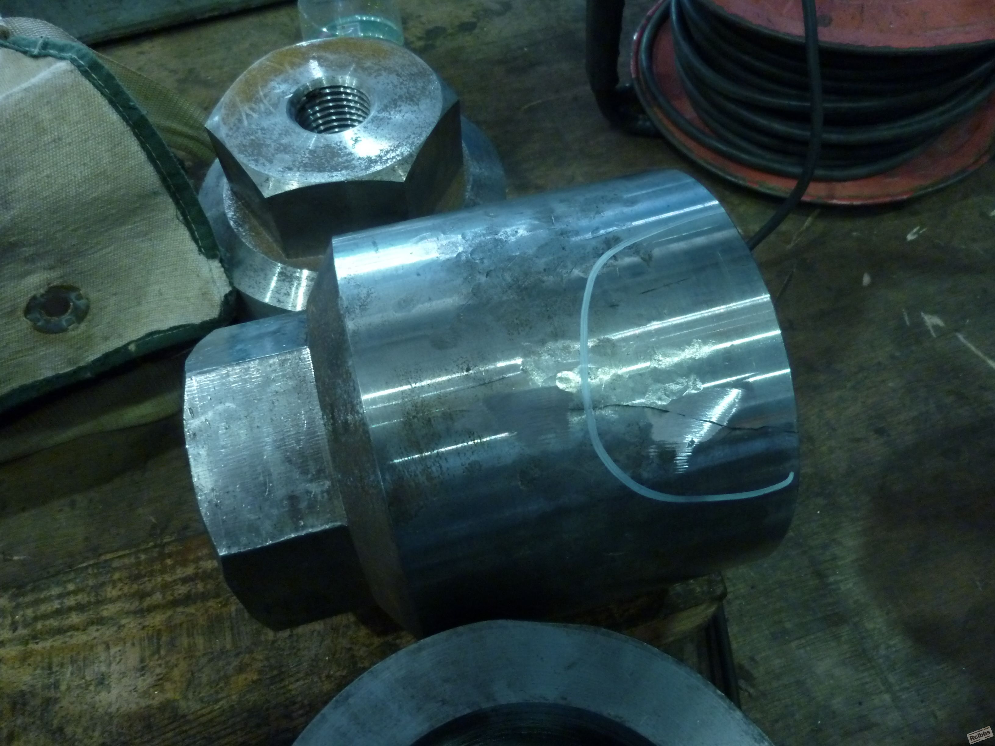

  不知道能否把图片放大 求高手指点 电厂高压缸罩螺母40CrMoV材质,看看裂纹是否由组织异常产生 这些组织是否正常 !

金相看不出任何东西啊

发表于 2012-5-28 09:02:49 | 显示全部楼层
这种材料一般是调质处理的
你放大100倍看不到任何东西
至少800以上

发表于 2012-5-28 10:30:35 | 显示全部楼层
裂纹两侧有严重脱碳,是淬火前就存在的裂纹。
产品的加工流程是?
发表于 2012-5-29 19:18:46 | 显示全部楼层
高压缸罩螺母正常金相组织应该是调质的回火索氏体组织。

cumtkxq 发表于 2012-5-28 09:02
这种材料一般是调质处理的
你放大100倍看不到任何东西
至少800以上
现场显微镜功能不强大,最多才400倍。。还是用相机拍的  所以也不太清楚
 楼主| 发表于 2012-5-30 09:50:30 | 显示全部楼层
嗯 正常的是回火索氏体 这些图片抛开裂纹来说 应该合格吧
 楼主| 发表于 2012-5-30 09:54:10 | 显示全部楼层
产品的加工流程是?
感谢 我就说怎么裂纹附近的组织好像分层一样一层一层的,产品加工流程我就不清楚了 我们拿的是他们供货产品,像这样的话应该是厂家工艺问题吧?
