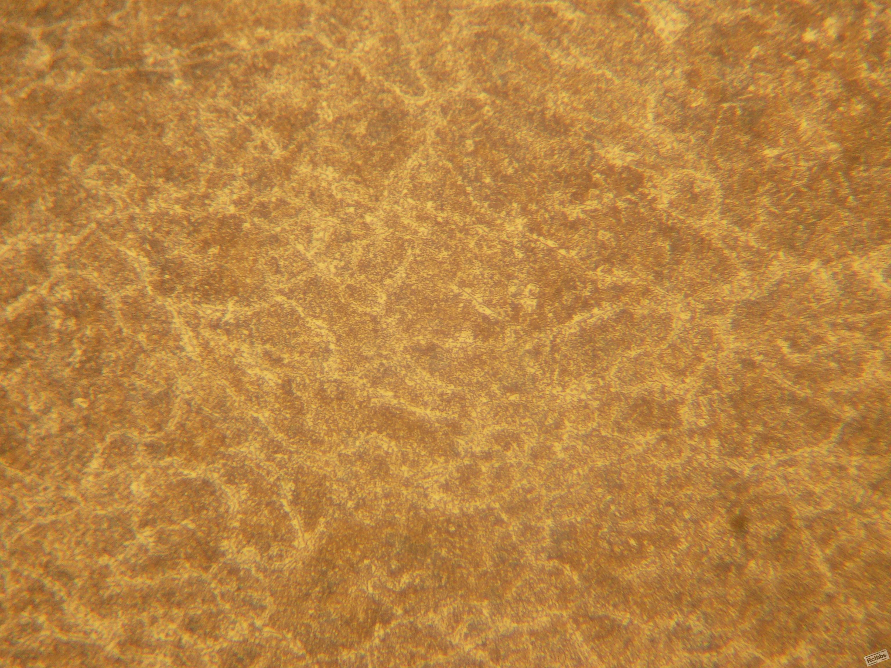

4Cr13锻件退火,100倍,碳化物网状怎么如此严重。硬度为HB160~200。

碳化物呈网分布,但还不算粗厚;做个常规淬火试验,看看其网能溶解多少。如果淬火后还成网,则会严重影响其性能。
