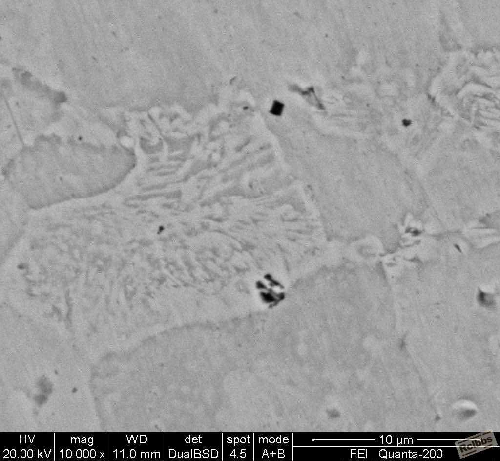

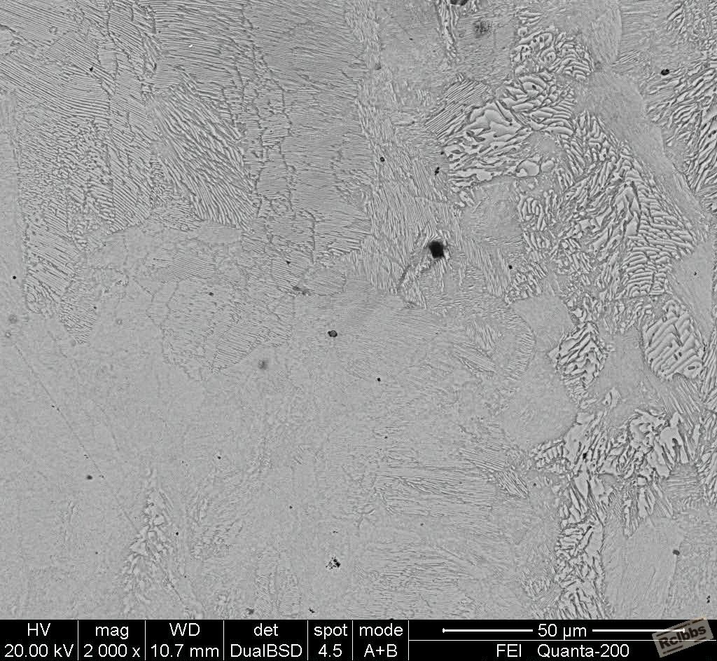

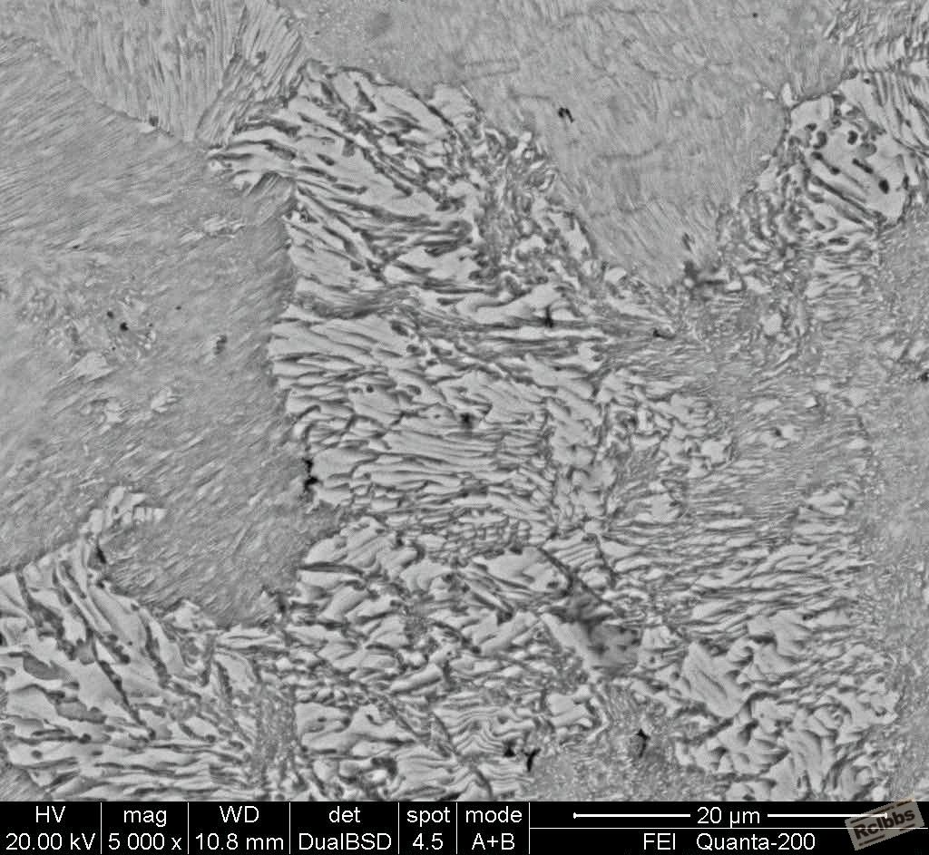

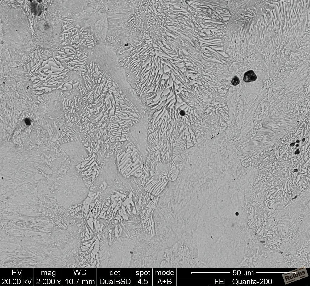

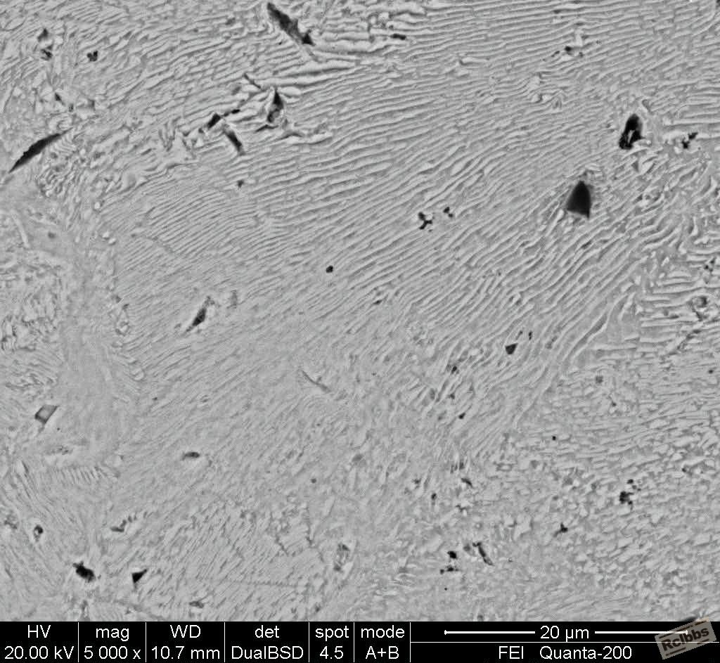

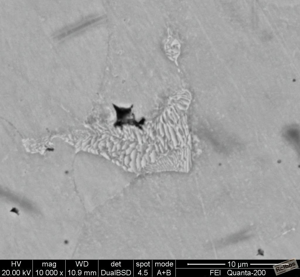

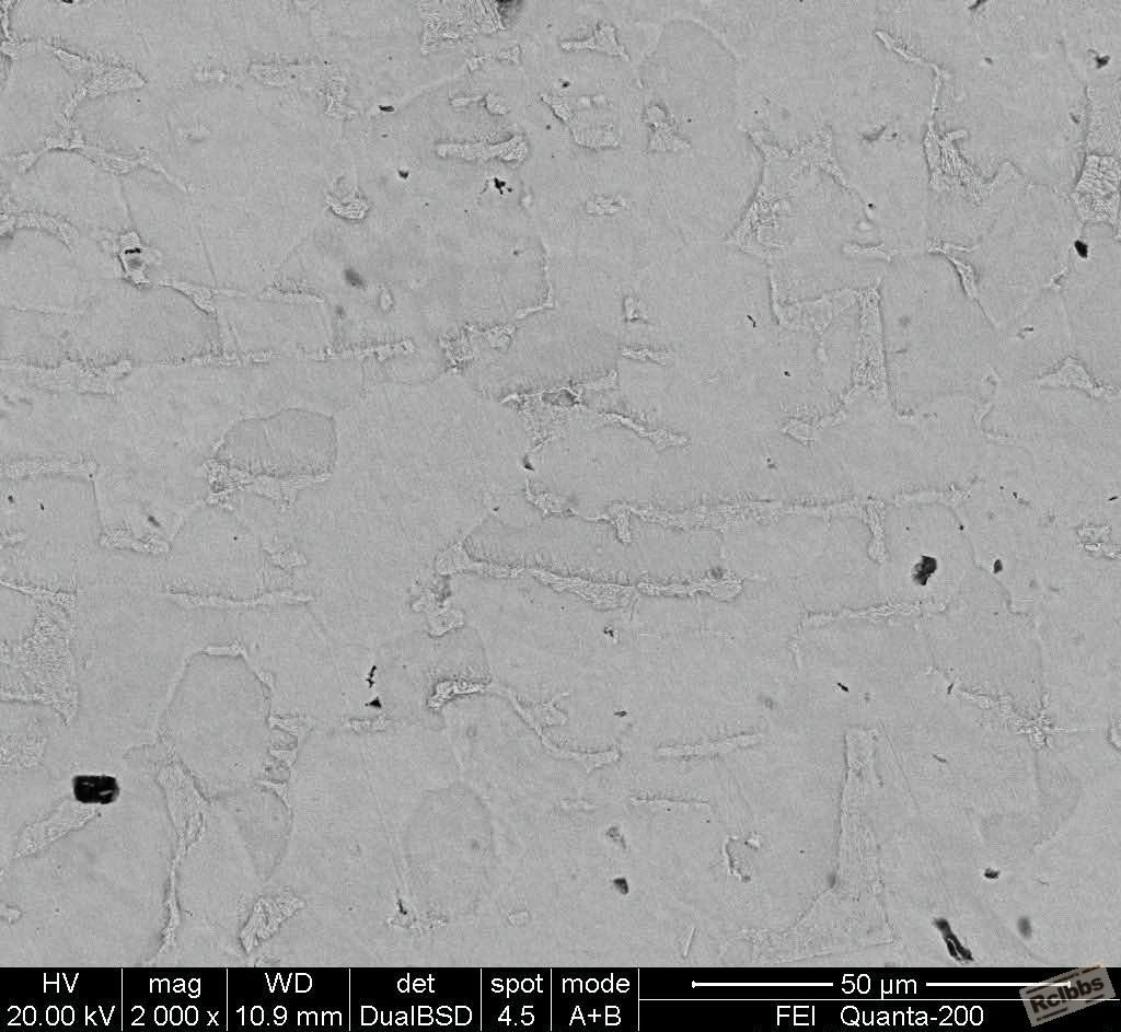

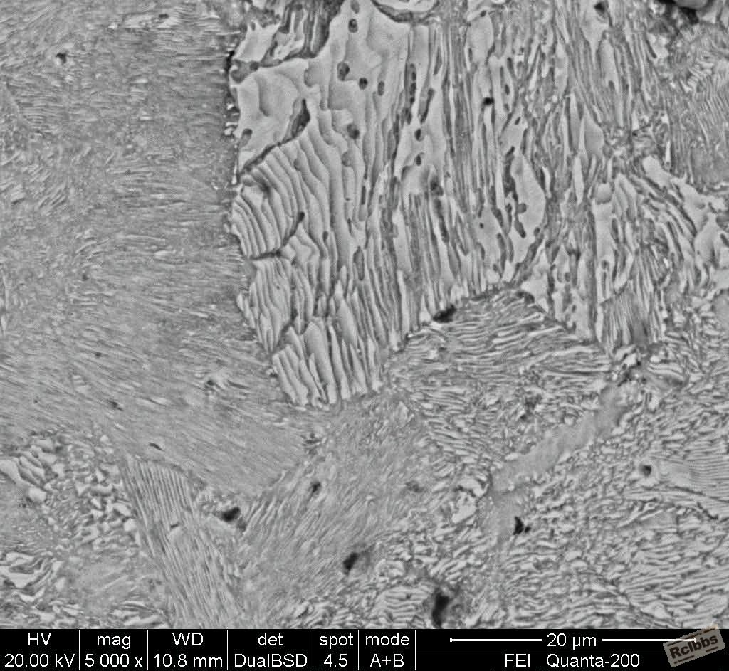

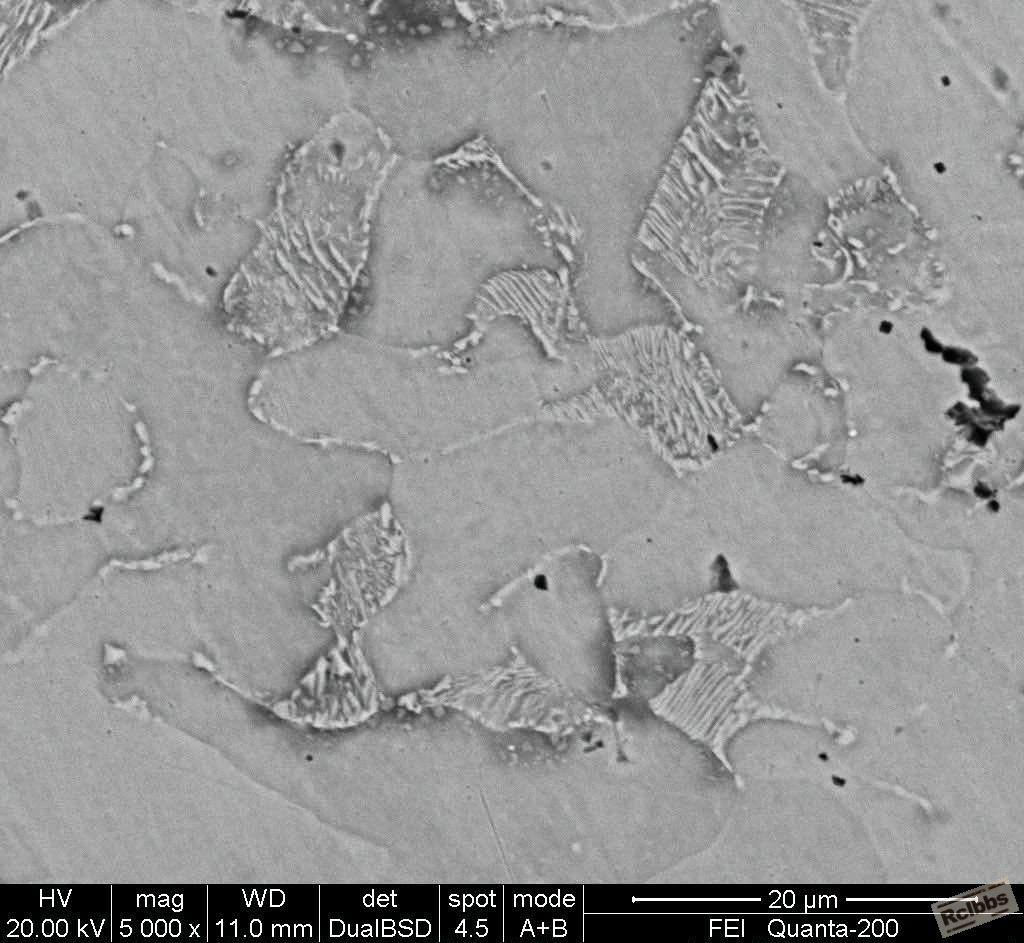

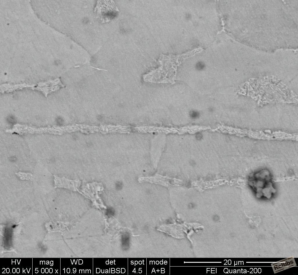

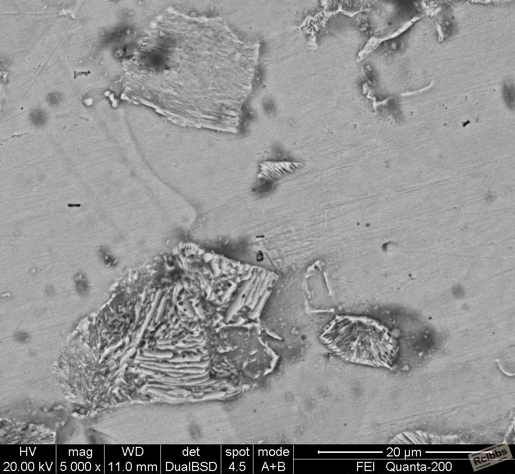

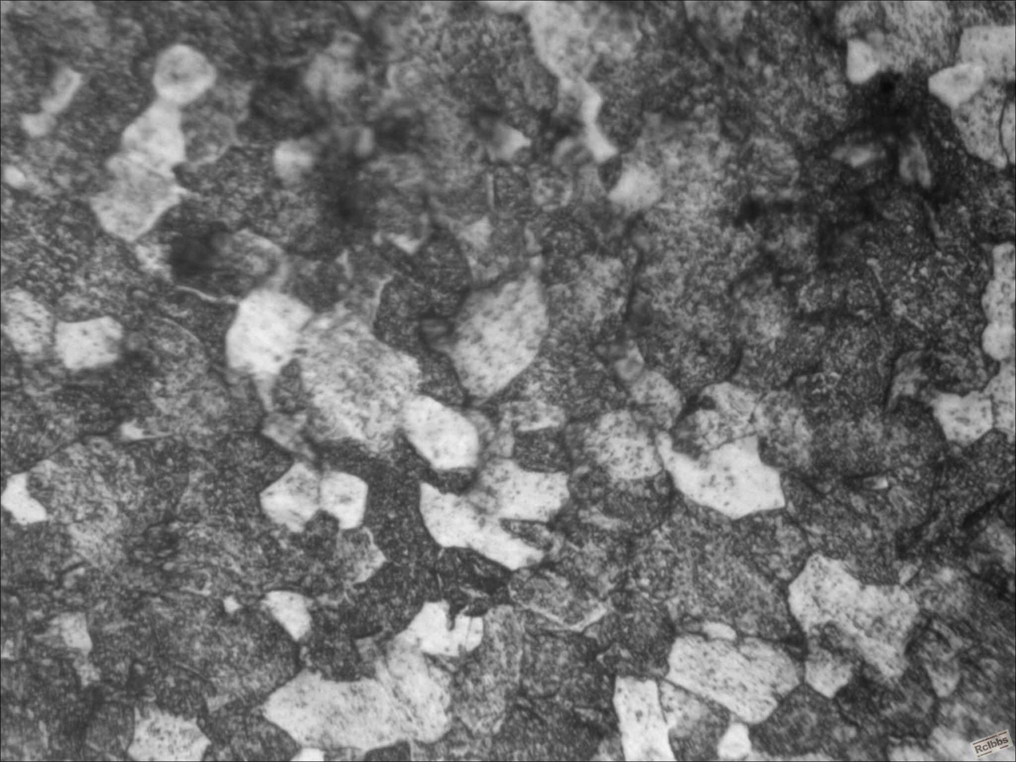

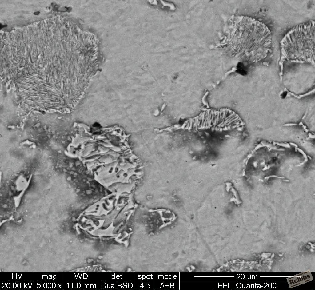

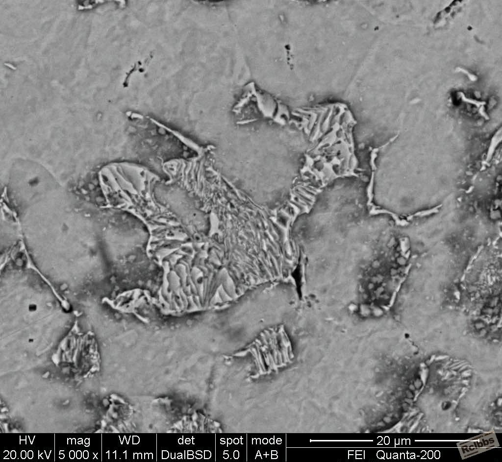

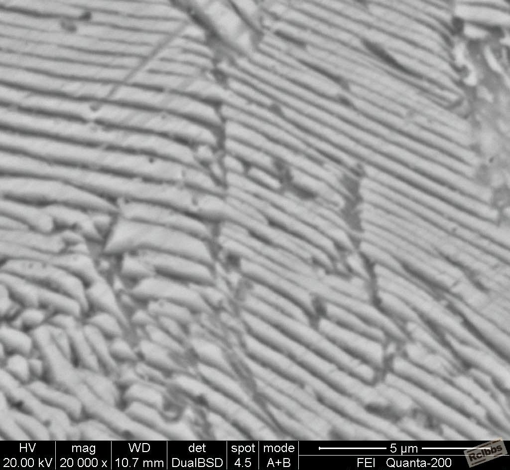

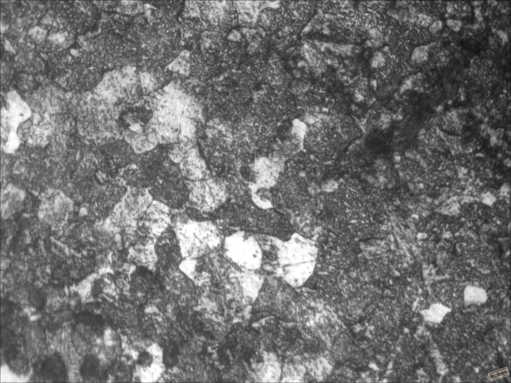

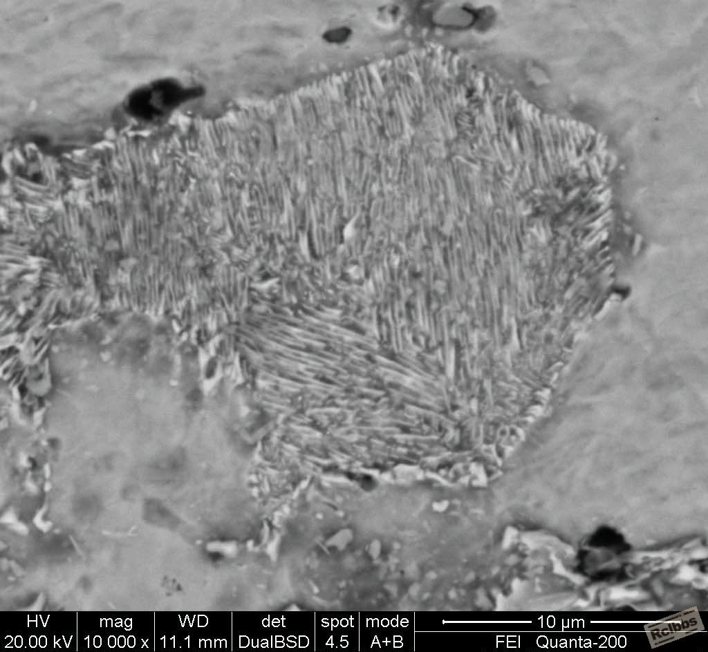

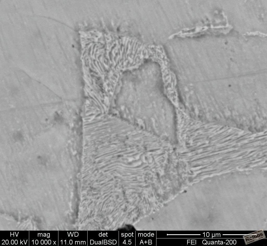

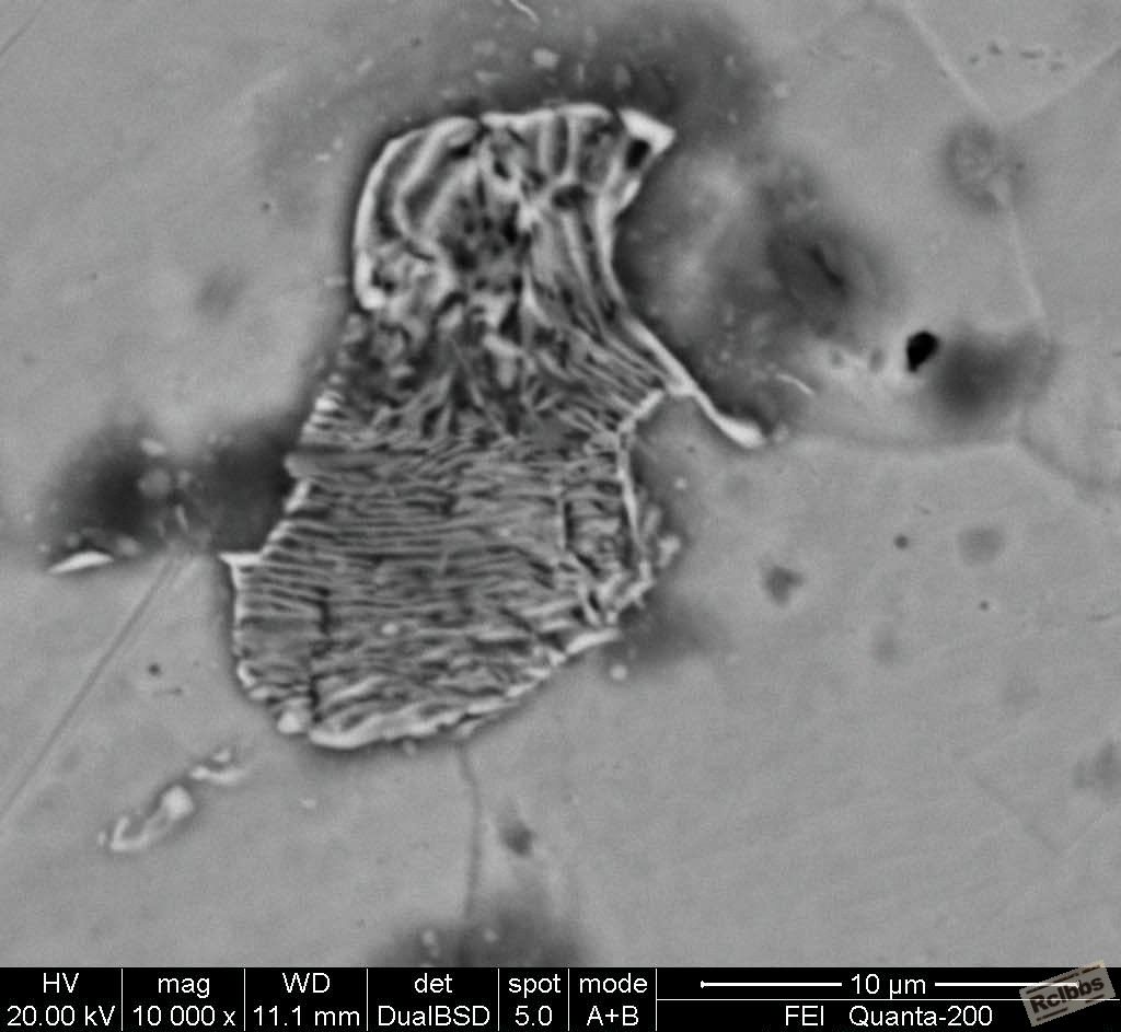

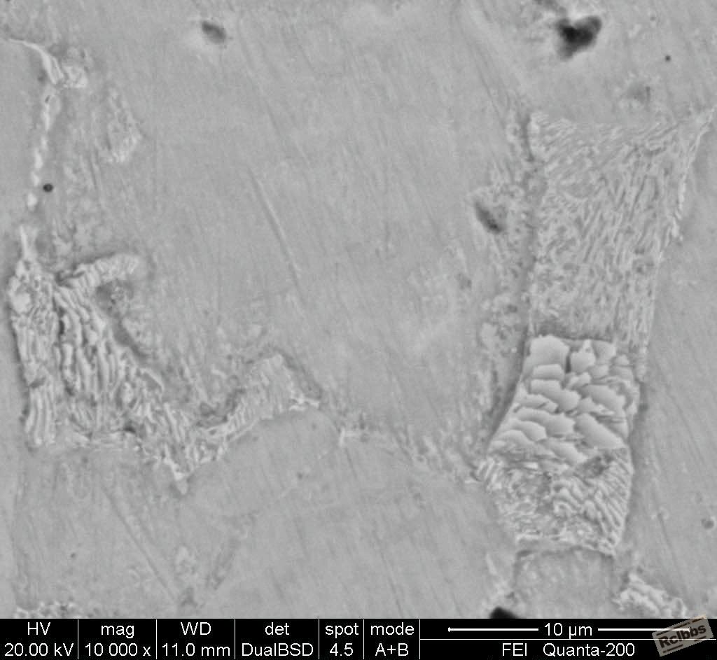

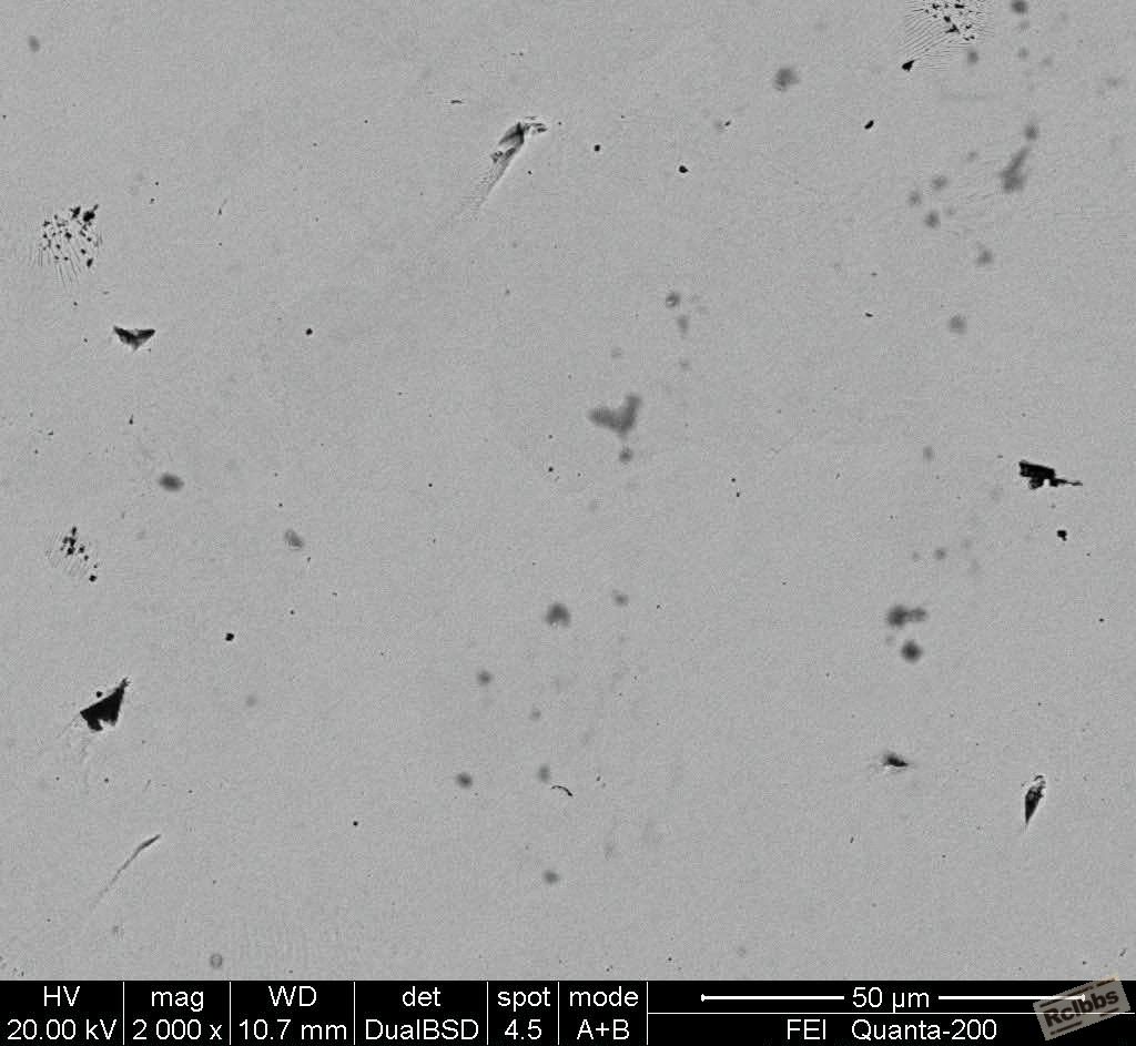

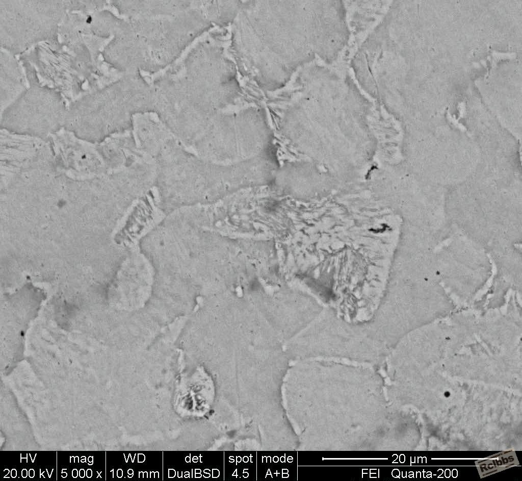

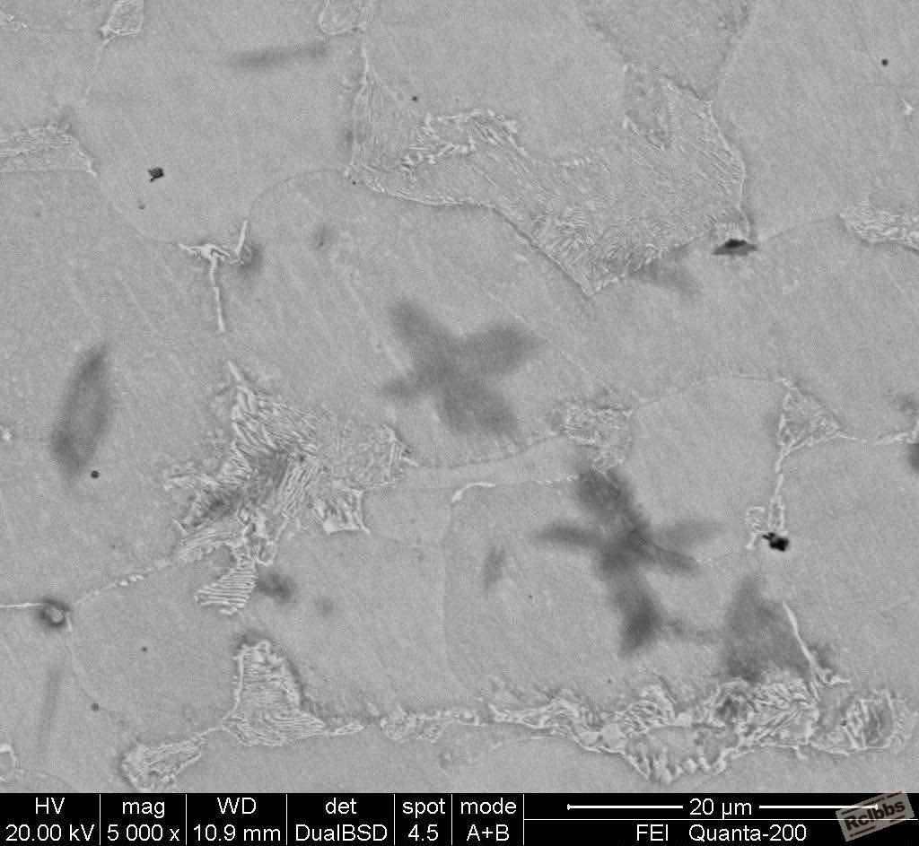

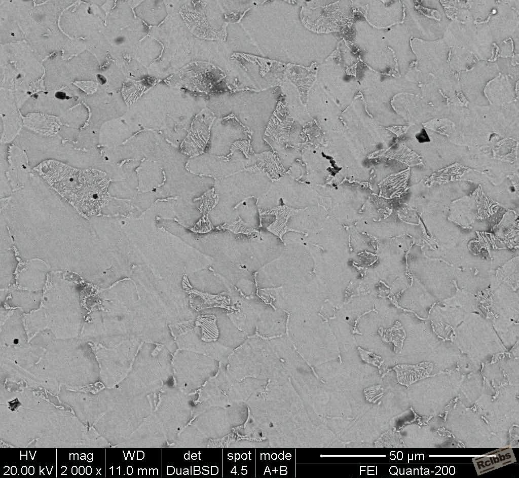

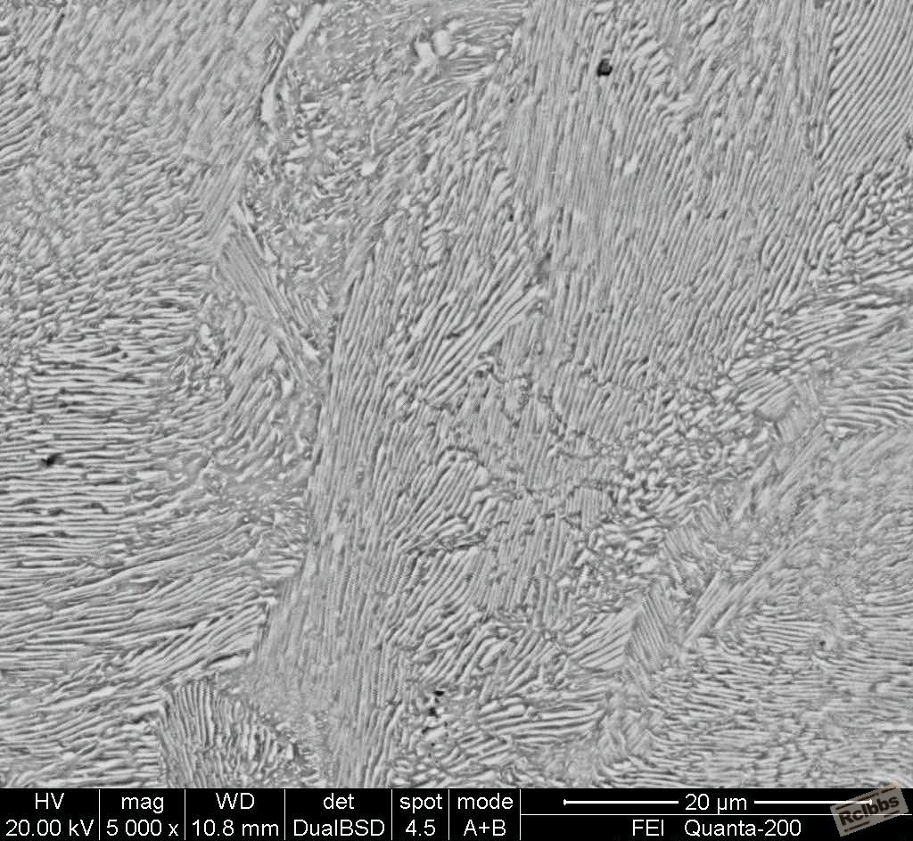

本人最近要写毕业论文,主要是在钢基体上镀金刚石膜,研究一下镀膜的时候在大概600-800°C时对钢基体的影响,由于本人是本科生不太了解具体钢的组织情况什么的,课题组也全是研究金刚石膜的,不怎么了解钢的组织,还请大家帮忙分析一下,各个钢基体的组织情况什么的,十分感谢,本人用的是AISI 1085钢,具体我也不太明白,应该是高碳钢的一种吧。我主要是用金相和扫描电镜照一下照片,然后测一下显微硬度分析一下,下面附照片拜托大家帮下忙,共5个样,用的是苦味酸腐蚀的。前三号样品都是沉积金刚石之后的,也就是说又经过了一次高温,四号样没有沉积过,五号样是原始的钢。1号样 1_002.jpg 1_005.jpg 1_009.jpg 1_010.jpg 1_019.jpg 。   2号样 2_001.jpg 2_006.jpg 2_014.jpg 2_018.jpg      3号样 3.jpg 3_004.jpg 3_008.jpg 3_012.jpg 3_017.jpg 3_019.jpg 3_027.jpg 4_003.jpg 4号样 4_006.jpg 4_009.jpg 4_014.jpg 4_016.jpg 4_020.jpg   5号样是金相照片 775.jpg 44.jpg

     AISI 1085钢相当于我国普通含锰量的优质碳素结构钢85钢。
     不知楼主在镀膜前,这个AISI 1085钢是什么热处理状态?镀膜的温度多高?
 楼主| 发表于 2012-5-27 10:01:07 | 显示全部楼层
您好,谢谢你能回复,具体什么状态我还真的不知道,因为是老师直接拿给我用的,我也不清楚,5号样品就是镀膜前的原始的钢,应该可以看清楚是个什么状态吧,我也不太懂,还望多多帮忙呀

还有镀膜温度,1号钢在725度左右,2号钢在815度左右,3号钢在650度左右
