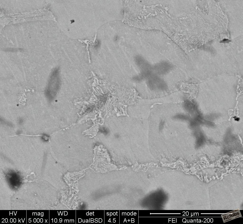

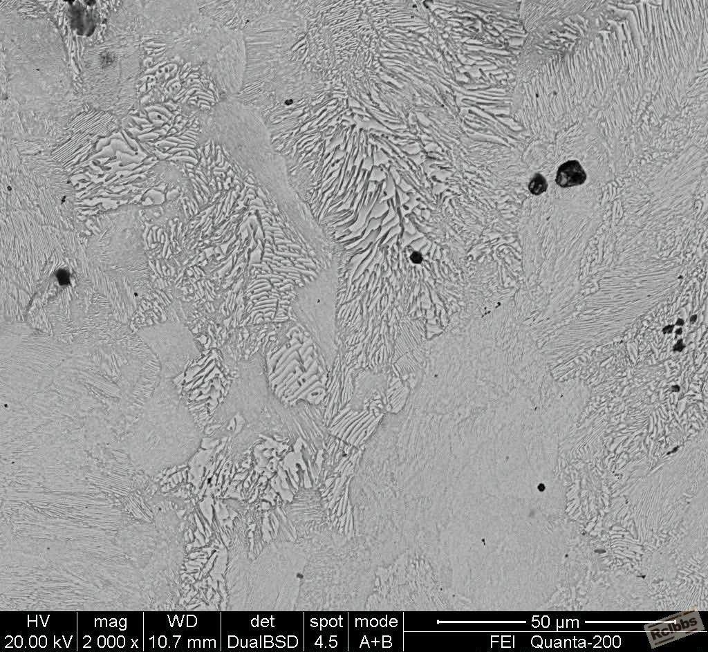

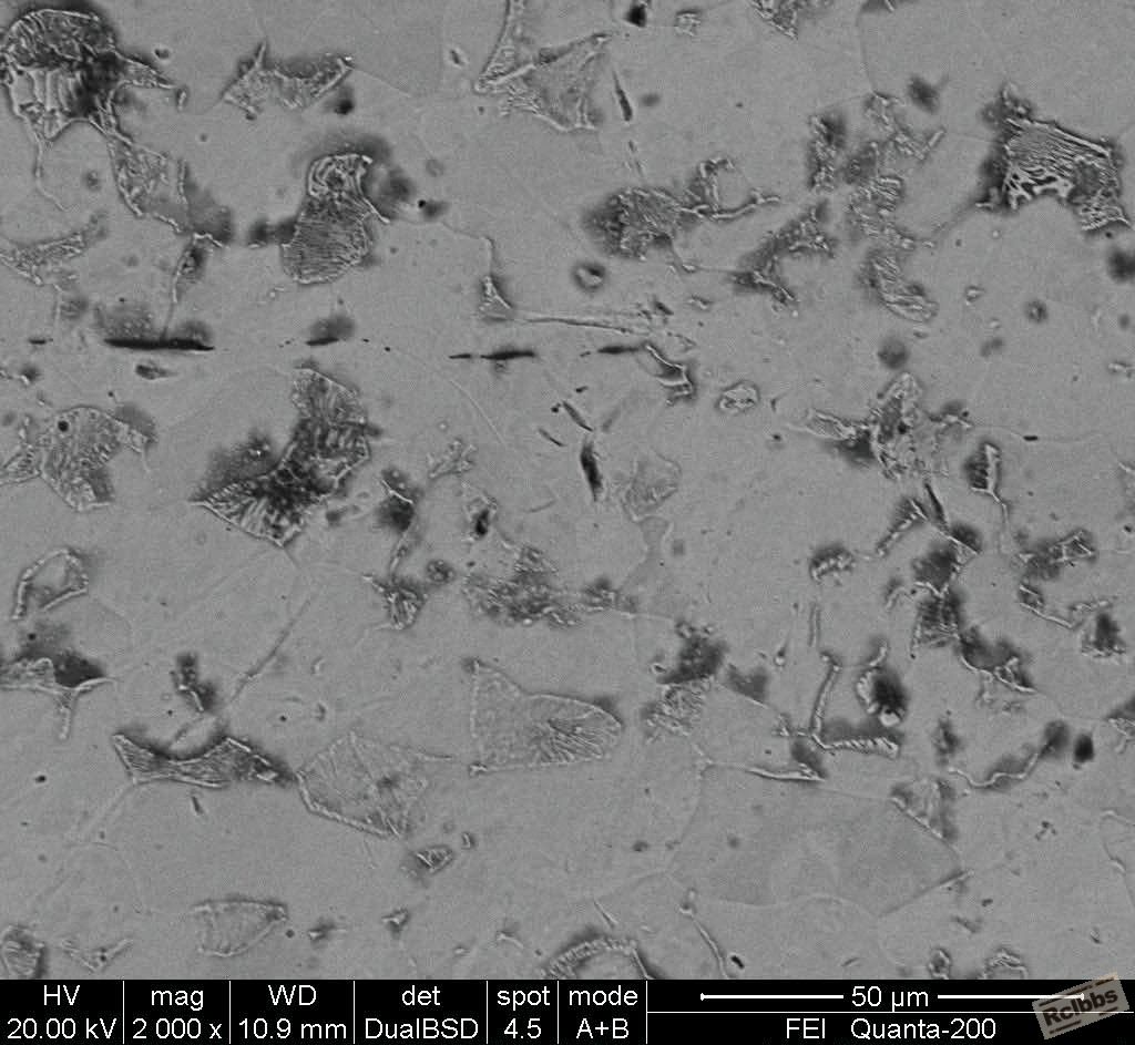

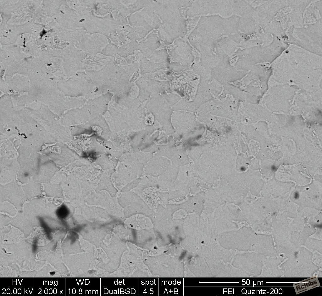

发表于 2012-5-27 22:22:24 | 显示全部楼层 |阅读模式
1, 1.jpg 用苦味酸酒精腐蚀的高碳钢

发表于 2012-5-28 08:18:58 | 显示全部楼层
为什么要用苦味酸腐蚀呢?硝酸酒精不可以吗?还有感觉图片腐蚀的有些浅!
发表于 2012-5-29 19:24:22 | 显示全部楼层
应该是铁素体+珠光体,图片腐蚀的有些浅!
发表于 2012-5-31 17:13:05 | 显示全部楼层
第一张,应该球化过后的产物,铁素体+珠光体
发表于 2012-6-1 14:35:50 | 显示全部楼层
是铁素体+珠光体,图片腐蚀的有些浅!
发表于 2012-6-1 14:54:13 | 显示全部楼层
看不出高碳的迹象。
用苦味酸腐蚀是什么目的?想看什么?
换种腐蚀剂再说。
签到天数: 21 天
发表于 2012-6-2 21:04:57 | 显示全部楼层
腐蚀有问题,不是正常组织
