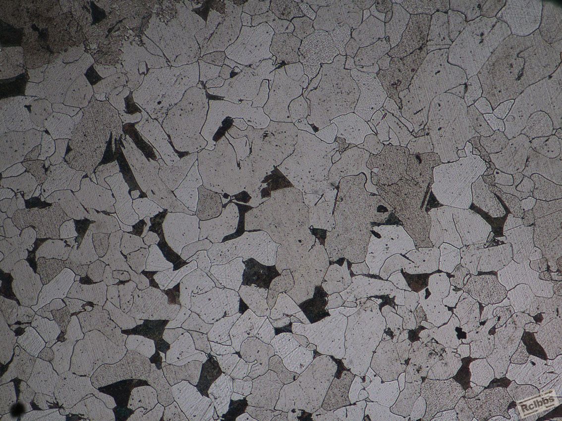

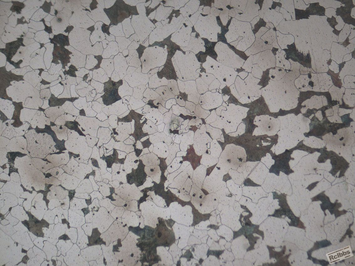

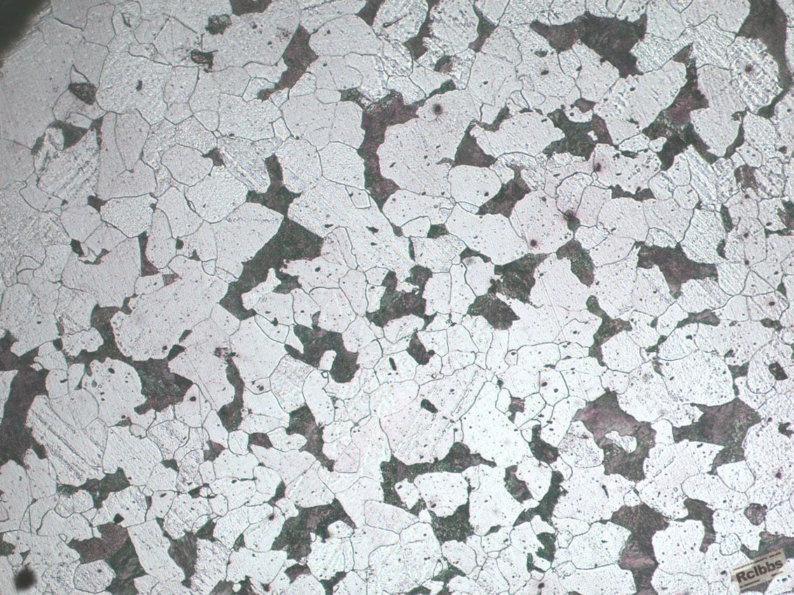

          下面是我做的10钢热处理实验数据,恳请各位大师帮我分析下
先贴图
   上面三张金相图分别是在930,960,980的奥氏体化温度下保温,然后空冷得到的组织

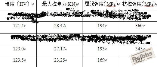

1、为什么硬度有所升高,强度却下降了
2、不是珠光体数量的增多,会提高强度吗
3、硬度为什么有所增加
如是问题,望求解答、、、
签到天数: 140 天
发表于 2012-5-28 16:18:18 | 显示全部楼层
依据LZ的照片及试验结果来看,是不是奥化温度增加了,晶粒度变粗,导致强度有点下降!
签到天数: 705 天
发表于 2012-5-29 10:24:22 | 显示全部楼层
奥氏体化后空冷得到的强度必然降低,相当于一个去应力的过程,还有就是冷却过程中得到的组织已经不是原来的珠光体组织了,不像您说的珠光体增加了那么简单,您自己觉得了?但是我不知道你这个钢的Ac1的温度点在哪儿,有没有完全奥氏体化待定?我觉得硬度的变化不大!
 楼主| 发表于 2012-5-29 15:40:15 | 显示全部楼层
赞同你关于硬度的观点。对于强度的话,我认为晶粒的大小会产生的影响,另外采用普通的箱式炉,保温时间过长表面产生了脱碳,这也可能是强度下降的原因。
很感谢您的回答。
