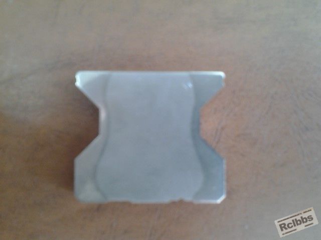

最近在研究滚柱直线导轨高频淬火,图片为热处理完成后切片的样子。四条斜边是需要保证硬度的地方(64-65度),请问哪位高手知道这样的淬火感应器如何设计才能达到图片的效果? 2012-05-28 15.51.22.jpg

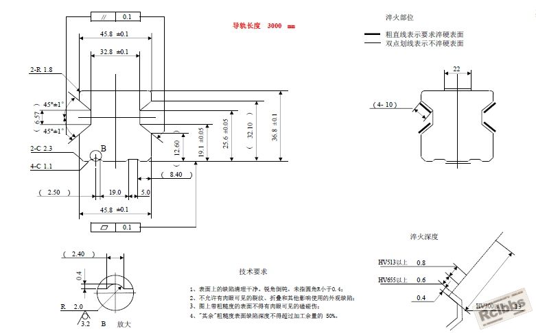

发表于 2012-5-31 11:20:48 | 显示全部楼层
可以上传一下图纸或工件尺寸
发表于 2012-5-31 11:25:21 | 显示全部楼层
    这个淬硬层的分布形态应该不是设计者所要求的,所以这个件应该是不合格品。
 楼主| 发表于 2012-5-31 12:16:26 | 显示全部楼层
我们现在就是要图示的效果。图示样件为THK的合格品。

北国之春 发表于 2012-5-31 11:20
可以上传一下图纸或工件尺寸

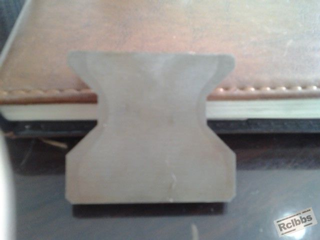

 楼主| 发表于 2012-5-31 12:24:06 | 显示全部楼层
2012-05-31 12.22.03.jpg 这个是比较理想的状态。
发表于 2012-5-31 14:32:51 | 显示全部楼层
    看了楼主提供的产品图,因为是轴承钢,要达到主题所表达的感应淬火效果,其实并无难度可言。
发表于 2012-5-31 14:34:13 | 显示全部楼层
用直径6-8mm的铜管延工件方向绕制就可以,如果单面先加热淬火,按单齿加热感应圈绕制;双面加热稍有点复杂;我是这样认为的,不知你是怎么想的。
签到天数: 355 天
发表于 2012-5-31 15:23:43 | 显示全部楼层
qdh3031 发表于 2012-5-31 12:24
这个是比较理想的状态。
看图纸的要求应该不必达到这样的效果。
 楼主| 发表于 2012-5-31 21:05:31 | 显示全部楼层
北国之春 发表于 2012-5-31 14:34
用直径6-8mm的铜管延工件方向绕制就可以,如果单面先加热淬火,按单齿加热感应圈绕制;双面加热稍有点复杂; ...
我想做双面同时加热的,如果用铜管弯成图示形状,是否还需要加矽钢片?
