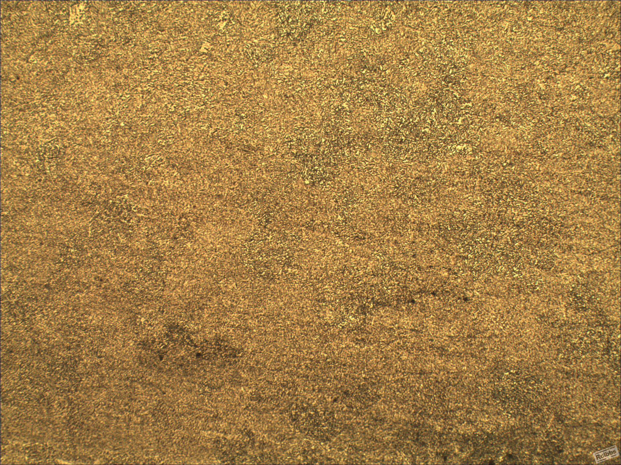

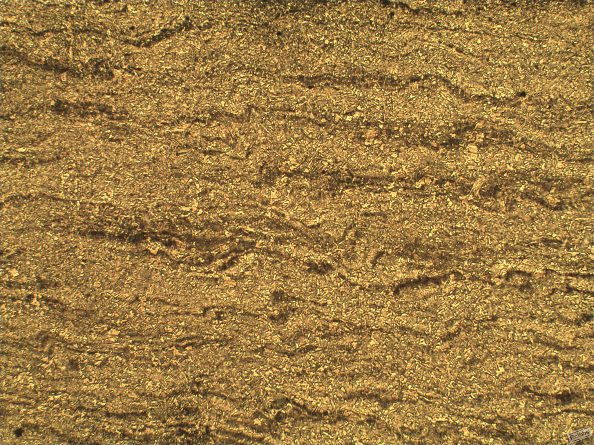

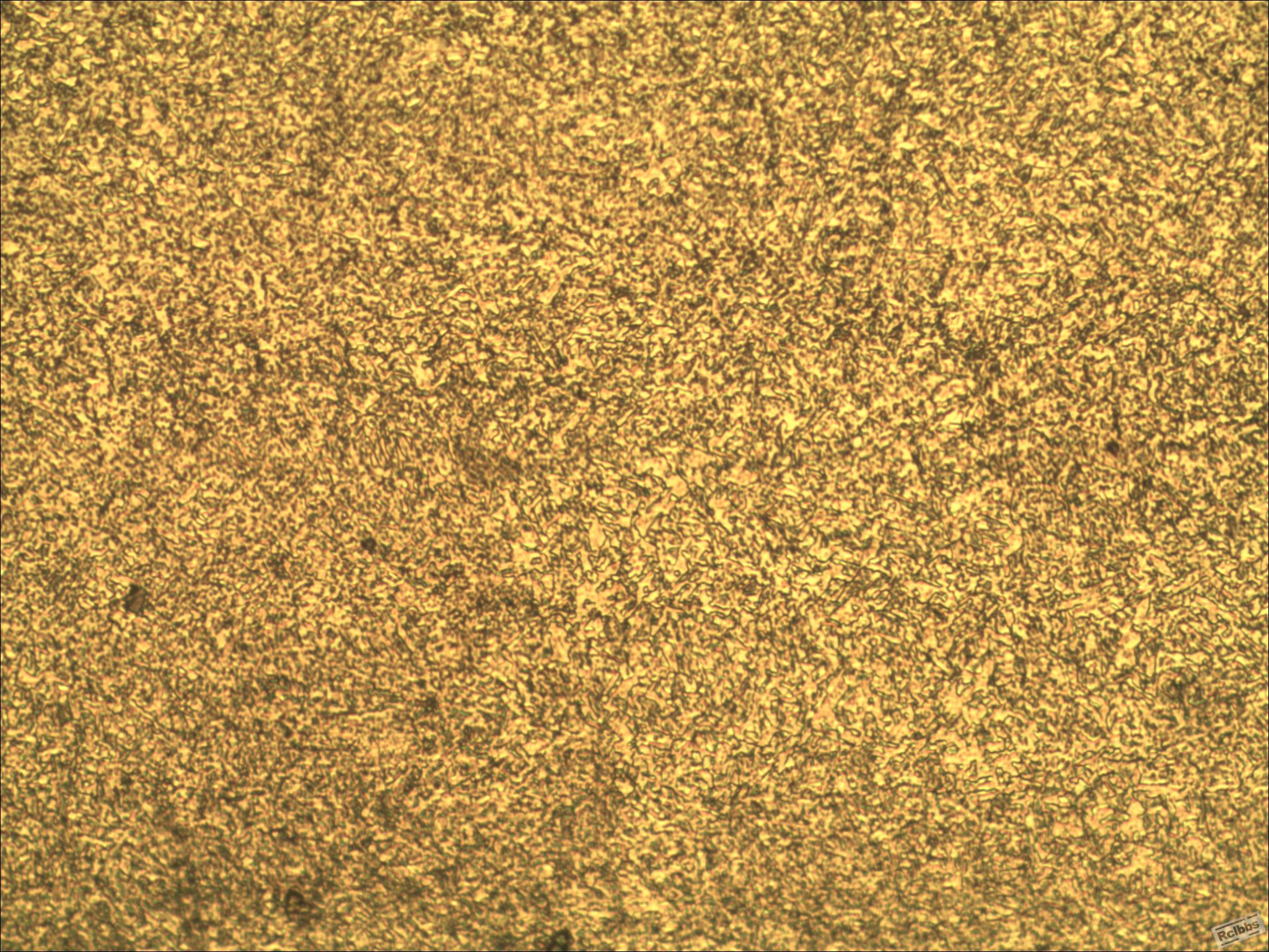

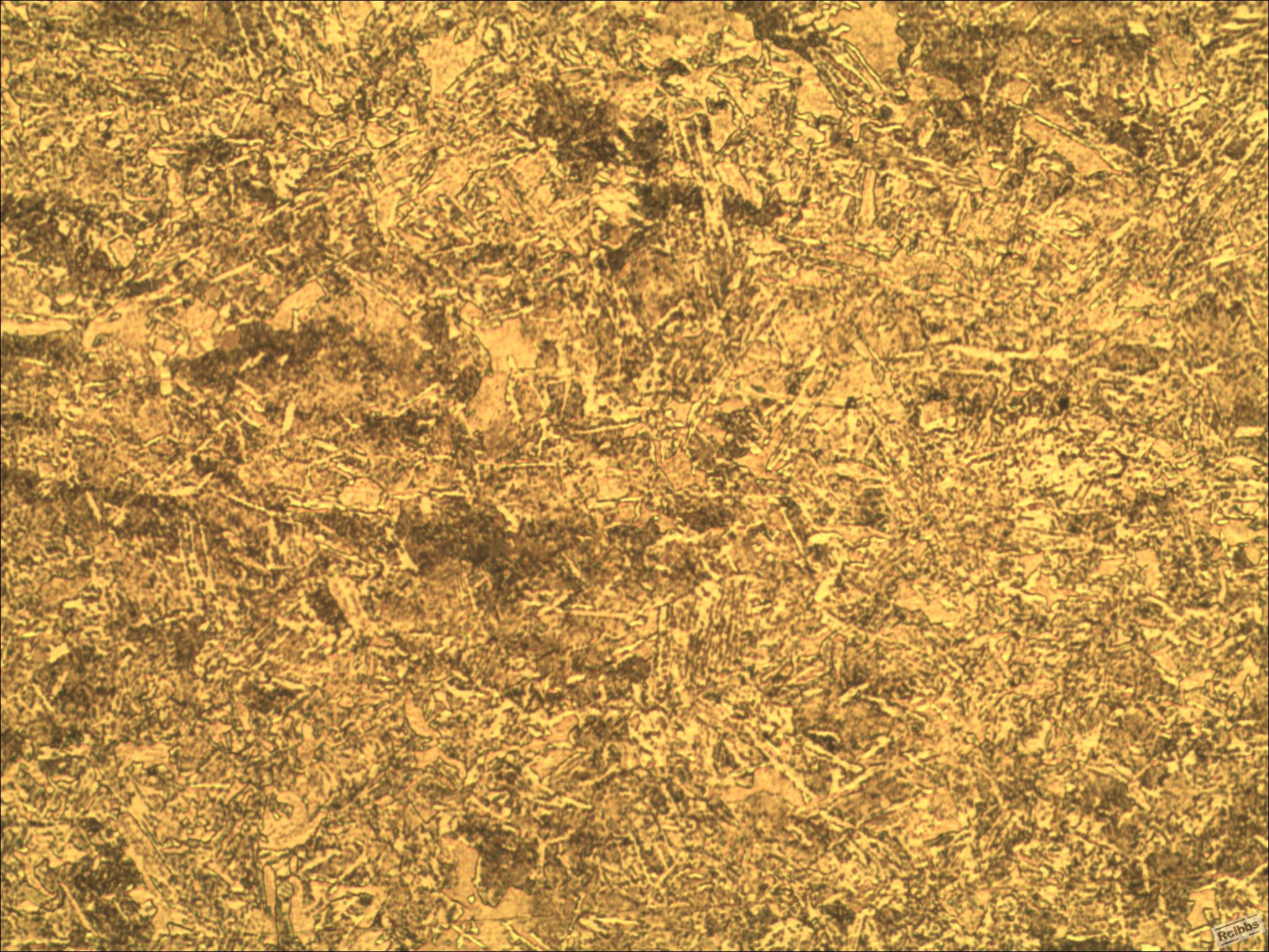

73.02*5.51  加厚油管  870℃淬火  680回火 组织怎么会这样?
内壁 100X

外壁 100X
外壁 100X
内壁 400X
内壁 400X
外壁 400X
外壁 400X
发表于 2012-6-1 05:12:54 | 显示全部楼层
内壁介质流动性太差,需改善。

发表于 2012-7-14 18:43:36 | 显示全部楼层
请问老师,那组织是先共析的铁素体吗?那黑色的是否是偏析呢?
还有楼主都没说明是什么材料呢
发表于 2012-7-14 21:58:03 | 显示全部楼层
不是偏析,处理的时候方法不当。
签到天数: 6 天
发表于 2012-7-18 06:04:46 | 显示全部楼层
第一张是回火S,第二张是B+S
签到天数: 6 天
发表于 2012-7-18 06:05:57 | 显示全部楼层
不知道是什么材质的,调质效果还好,应该采的是水淬工艺
