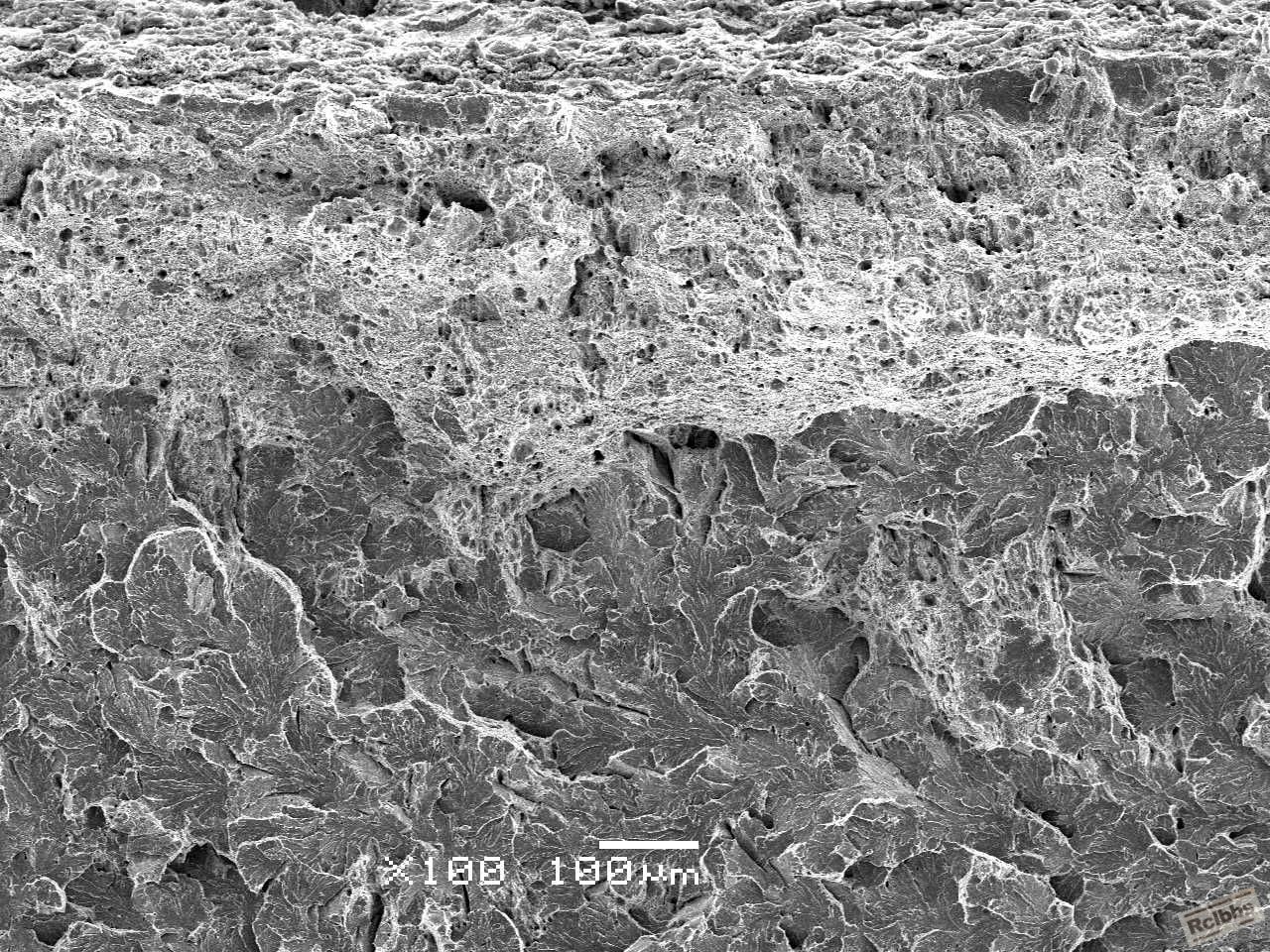

正火前

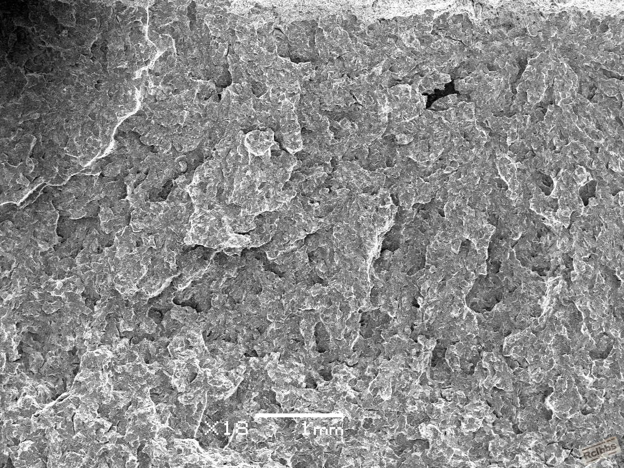

正火前

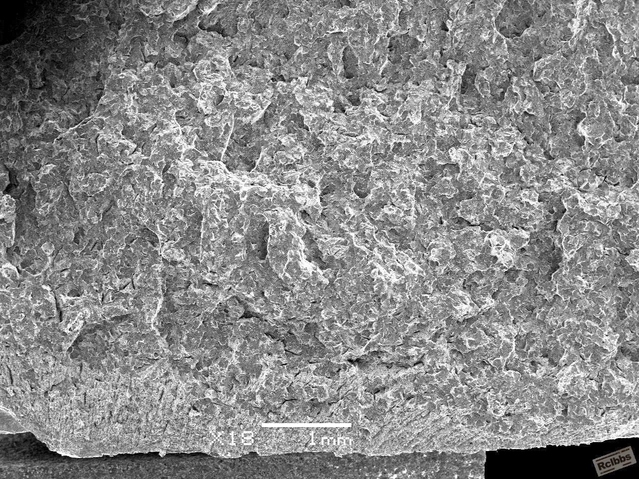

正火前

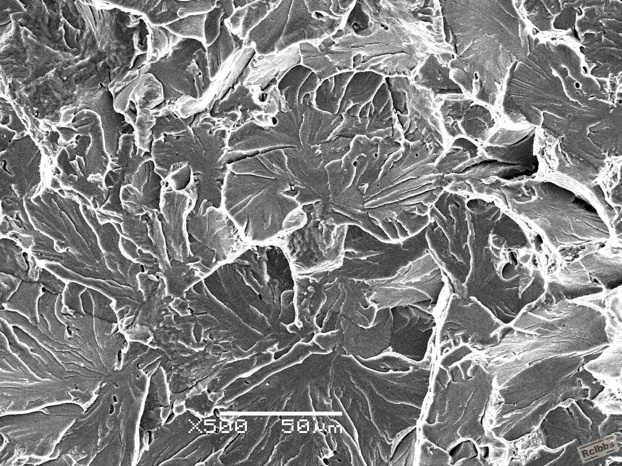

正火前

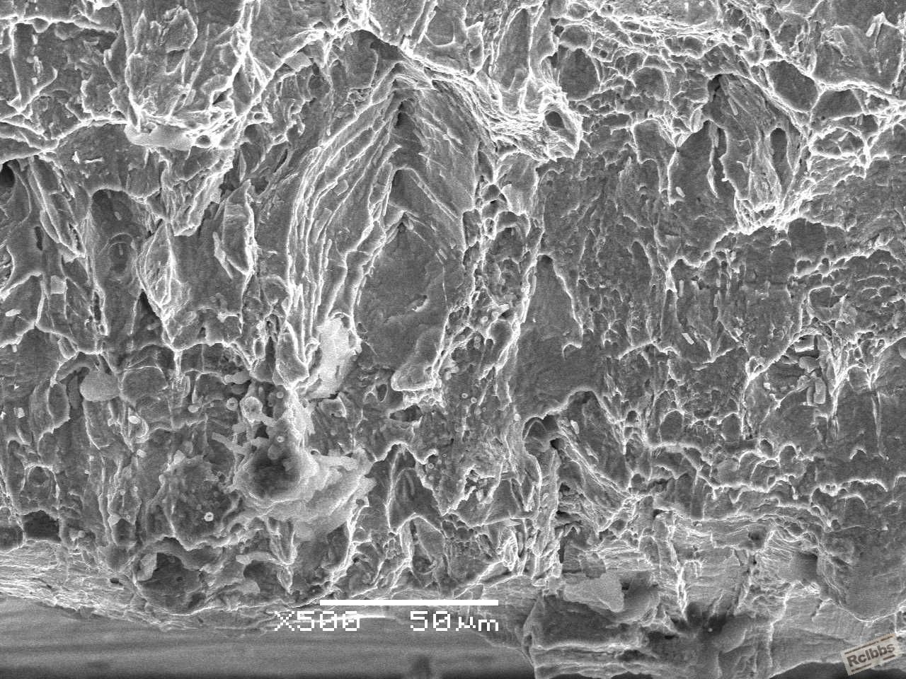

正火前

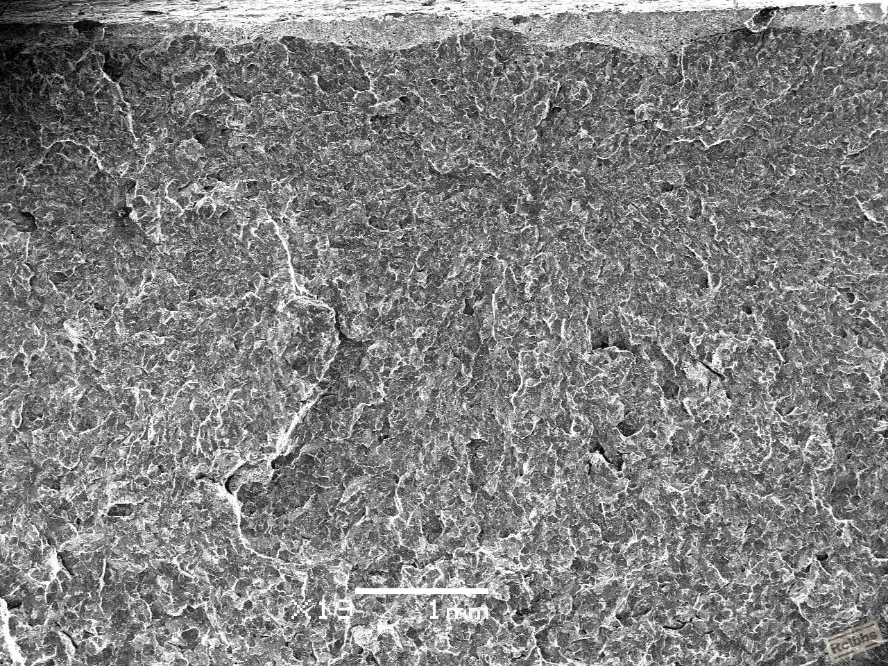

正火前

     材料是非调制钢,含碳量为0.4,式样均为标准冲击式样,前张图片为锻造控冷后做的冲击的,后张为850度正火处理空冷状态有什么变化,大家帮忙分析分析,主要考虑韧性方面

都是脆性解理断裂嘛,仅凭这几张图能说什么呢?你有什么深层次想问的?
另外当中一张正火后图片怎么有微裂纹的形貌?
