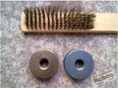

外协氮化H13工件,据说是用的液体法,表面呈金黄色,白亮层0.001mm,总渗层0.04~0.06mm。
有明显的扩散层,应该不是氮化钛镀层。
比气体法的黄氧化色要深。
请教各位大侠,金黄色是怎么做出来的?

不好意思,一时没有相机,手机效果不好。
谢谢您的链接!我的产品颜色和链接图片上的近似。区别是:
链接图片颜色有点带褐色;我的产品较黄,像是黄得“有厚度”,不同于空气氧化层很浅。

试过喷砂后230℃空气氧化,氧化层很浅,蹭一蹭就露白了,不理想;
如果不做氮化,直接用QPQ的氧化盐,在270℃左右进行氧化,颜色还可以,也有光泽。但是经过氮化的工件,再进行同样温度氧化,颜色就发紫,且不均匀。

液体氮化后经过抛光,再用200来度回火,可以获得金黄色,而且比我的外协件还要好看。
但我的工件抛光有难度,外协氮化也不像是抛光过的,倒是有点像“发黑”的样子,当然颜色是黄的,姑且称为“发黄”吧。但这种黄,不像是氮化钛的那种发亮的金黄,近似黄铜色。
