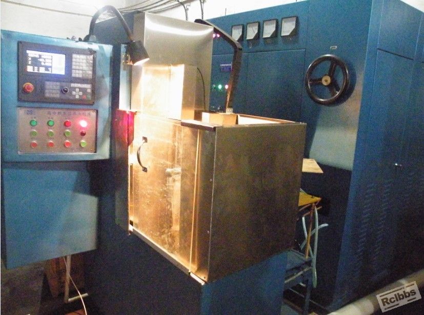

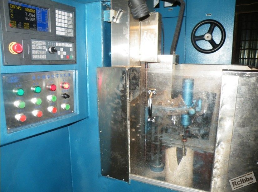

GZP-1050高中频数控淬火机床
主要技术指标
1  工件最大淬火长度: 500mm
2、工件最大加热直径: 400mm
3  工件快速移动速度:  150mm/s
4、工件进给速度范围: 2-100mm/s
5、工件旋转速度: 50-500rpm/min (无级调速)
6、最大单件工件重量: 30KG
7、淬火机床重复定位精度: ±0.03mm
8   外形尺寸        1300*900*1800mm
机床主要结构与特点:
     1、本机床采用PC机工业数控系统,旋转采用变频器无级调速
性能先进,调试使用方便,能最大程度满足复杂工件的淬火需要。
2、本机床能够实现淬火方式:连续扫描淬火、同时淬火、定点淬火 分段连续扫描淬火(分段靠程度设定,不需行程开关,下同)、分段同时淬火。
3、本机床适用的典型工件(在相应尺寸的范围内)轴类:各种轴类、齿轮 台阶轴、齿轮轴、凸轮轴、半轴、盘型零件的外圆、端面等。
4、本机床电器控制系统预留淬火加热及冷却水控制接口。可根据工艺需要对淬火过程及冷却过程进行控制。
5、运行成本低。工件运转驱动电机只需350W,整机耗电量不到机械设备的五分之一。
6、使用维护方便,故障率低,无渗漏现象,解决了老式机床老大难问题。
8、自动化程度高,生产效率高。
9、导轨采用直线导轨滑块与滚珠丝杆传动,精度高,摩擦小,寿命长。
10、配重装置通过链轮、链条平衡重量

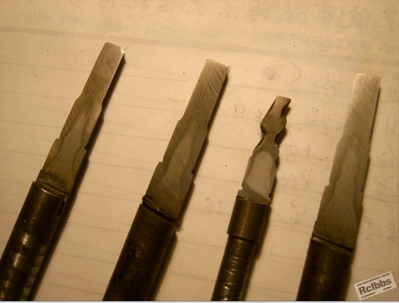

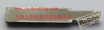

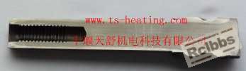

发表于 2012-10-22 09:57:54 | 显示全部楼层
这设备太一般了,淬火效果不是很好。
 楼主| 发表于 2012-11-20 22:17:17 | 显示全部楼层
顶端不淬透在这设备上是很容易做到的,这是客户这样要求顶端必须淬透,同一要轴,上面淬透,下面不淬透这样的要求好像比你的要求更高些吧
发表于 2012-11-10 13:57:40 | 显示全部楼层
能看见机床,真好,谢谢楼主
发表于 2012-11-3 21:56:41 | 显示全部楼层
看看我们做的,顶端不淬透的话,韧性要好得多哦!我们这是给广东那边做的,貌似是出口的产品,产品样子还可以吧!
 楼主| 发表于 2012-11-3 18:26:51 | 显示全部楼层
淬火效果不是很好,你认为怎么才好呢,上端淬透这是客户的要求,这是跟牧田公司电动工具里的齿轴,淬火后再滚齿      高频频率是200KHZ的
发表于 2012-10-22 09:38:24 | 显示全部楼层
您这小轴上端淬透了啊!电源频率不高吧?
