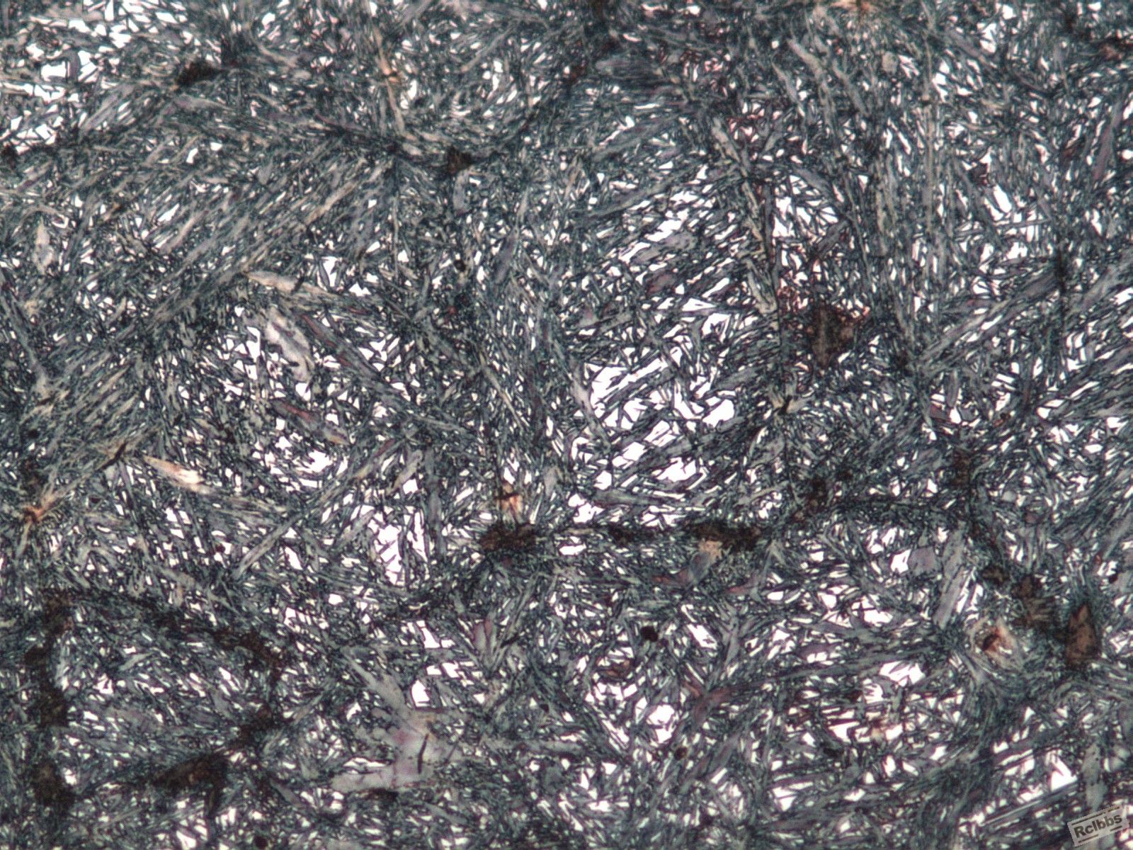

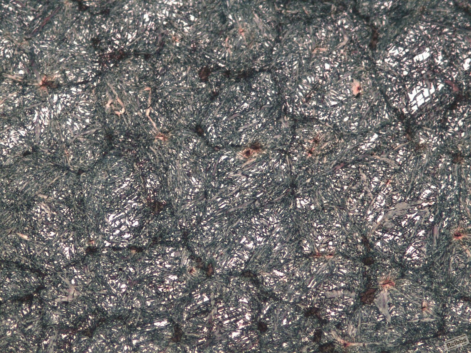

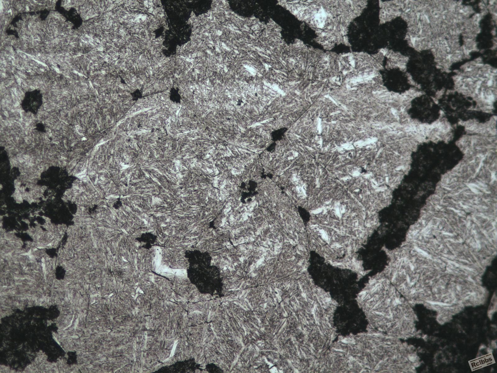

1、两个试样当时是一起腐蚀的,为什么差距这么大?用的是硝酸酒精。有没有什么好的腐蚀方法?、
2、材料的晶粒,马氏体什么的是不是有点大了?过热?
3、回火后的照片中那些大块的黑色区域是什么??
非常感谢。

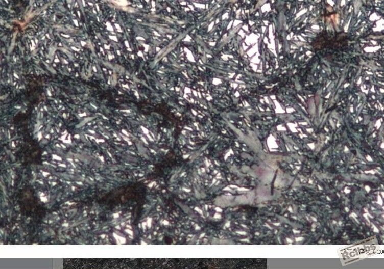

发表于 2012-5-31 10:21:04 | 显示全部楼层
差别大呢是否同一试样,是否都是回火后的试样
硝酸酒精是否合理在2~4%之间配制?腐蚀度是否合理?
材料的晶粒度是粗大了,而且呈粗针状马氏体组织形态,碳化物溶解于奥氏体了并呈网状分布;属于严重过热组织
最后一张我觉得是试样表面没有清理干净所致
 楼主| 发表于 2012-5-31 10:30:59 | 显示全部楼层
非常感谢。试样样是一样的,是将一块淬火后的料切开后其中一块进行了回火,另一块直接镶嵌了。我再清理一下试试。

还有就是从照片中能否看出低回后组织的变化?有什么变化??
求前辈指点

基体组织粗针状马氏体基本没有变化,变化的是网状组织变细了,奥氏体量一样多没有变

能说下工艺吗?感觉最后一张黑团不像脏东西,因为沿晶界分布

存在两类缺陷:
淬火过热---粗大的马氏体、数量较多的残余奥氏体。
冷却不足---网状屈氏体(黑色)。
我心飞翔eric + 5 感谢支持!

超音频淬火
材质        导磁体        功率(KW) 频率(KHz)  线圈直径(mm) 行走速度(mm/min)
GCr15        高频        45→50               19                 50                  200
180度低温回火150min

非常感谢。请问冷却不足是指淬火时吗?如果是为什么在淬火后的照片中看不出来呢?

发表于 2012-6-1 10:46:37 | 显示全部楼层
应该能够达到过烧的级别了。
将试样重新抛光后在不腐蚀状态下看一下是不是裂纹。

发表于 2012-6-1 12:41:09 | 显示全部楼层
淬火组织不容易腐蚀,时间可稍长一点,但是楼主的试样腐蚀有点重了。
组织好像有过烧的现象,建议用不同的腐蚀方法各拍一张图片看看:不腐蚀、轻腐蚀、正常腐蚀三种状态。
组织过热是很明显的,可以当教科书了。
