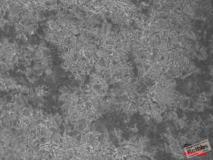

200倍横截面:

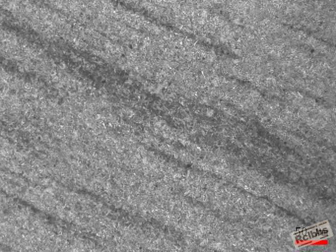

50倍纵剖面:

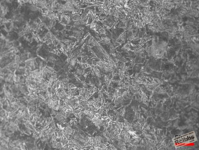

35CrMo活塞杆在使用过程中发生断裂,元素分析和力学性能都是正常的。这是金相照片,大家看看这是什么组织?我认为是贝氏体,但黑色区域是什么,是疏松吗?(这段话本来应该放在最后一张图片的下面,可怎么也放不下去,好难编辑)
200倍纵剖面:

发表于 2012-5-31 10:24:28 | 显示全部楼层
楼主最好说说所经过的处理工艺,还有把断口的照片最好也传上来看看!
 楼主| 发表于 2012-5-31 10:52:31 | 显示全部楼层
断口被完全破坏了,没有照相。热处理是正火,具体问题在咨询客户中。
签到天数: 299 天
发表于 2012-5-31 16:51:03 | 显示全部楼层
黑色带状是组织偏析,为托氏体。其他组织就是贝氏体
 楼主| 发表于 2012-5-31 21:42:52 | 显示全部楼层
托氏体有可能导致断裂吗?

根据我个人看了一下你这个金相,带状偏析组织是导致断裂的主要原因,锻造中出现的这种问题
