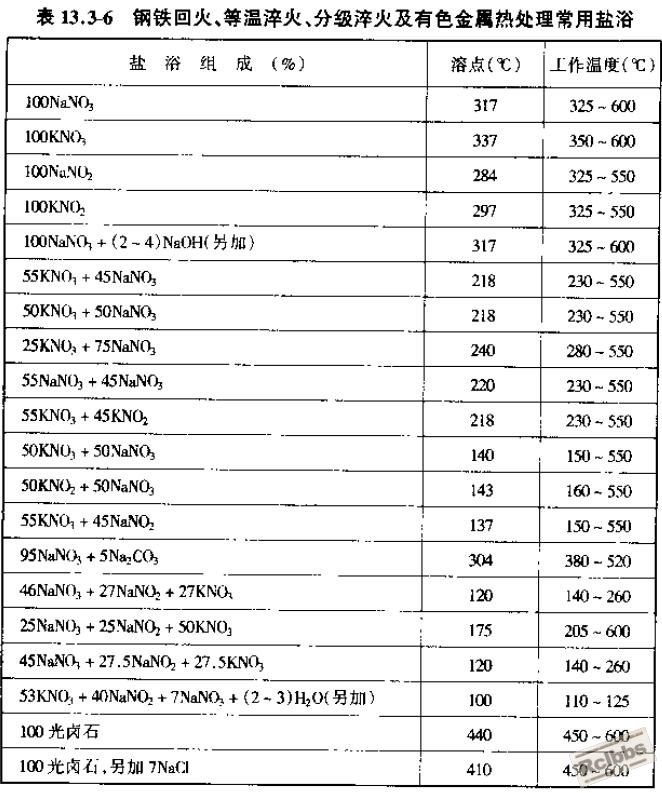

想请问一下盐浴淬火盐浴的最低温度可以到多少?可以到160度以下吗?如果可以,那盐的配比是多少?谢谢!

    什么材料可以160℃淬火?楼主是问等温或分级用的热浴吗?

 楼主| 发表于 2012-5-31 11:29:57 | 显示全部楼层
是的,是等温热浴。我知道可能有淬火油可以在160度使用,但是有人明确说要用盐,我不知道盐怎么能在160保持熔融状态。

    可以在《热处理手册》上查到多种不同熔点、使用温度的盐浴配方。
