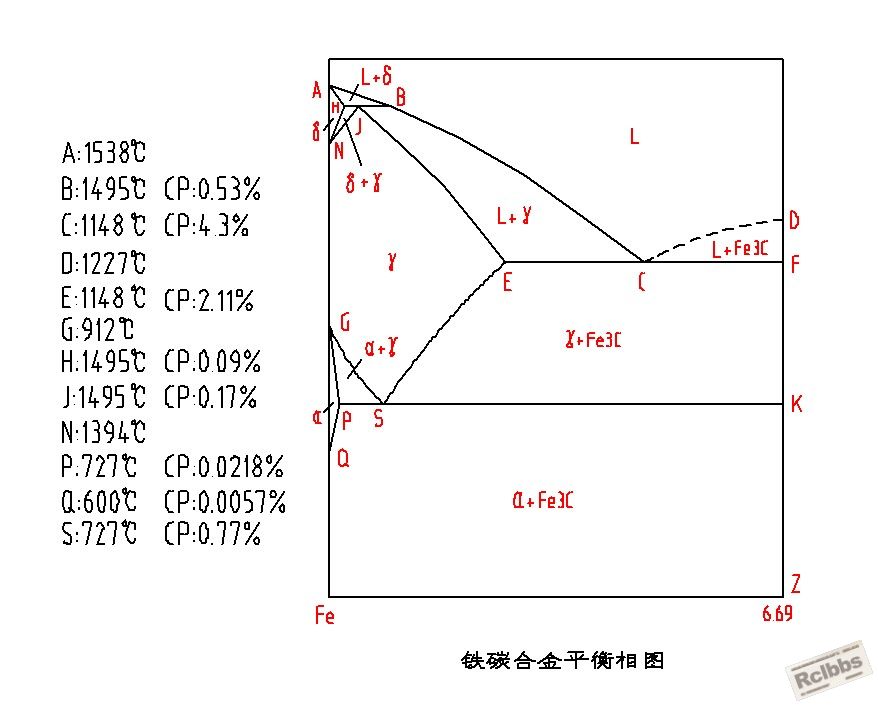

相图中CD线为什么是虚线表示呢?好像没有看到有书中提及,可能是孤陋寡闻了
发表于 2015-1-30 20:29:32 | 显示全部楼层
因过去相图都由实验方法测定,但由于渗碳体加热要分解,无法准确测定其熔点,1227度的熔点是理论计算出来的,为了区别于实验方法测定的数据,故用虚线表示。

Fe-Fe3C和Fe-C的双重相图,它的虚线是源自于Fe-C中

应该是共晶碳化物析出线吧!在铁水中析出的碳化物

一次渗碳体溶化到奥氏体的临界温度线

虚线代表理论计算所得出的结果,在实际中不能直接测量
