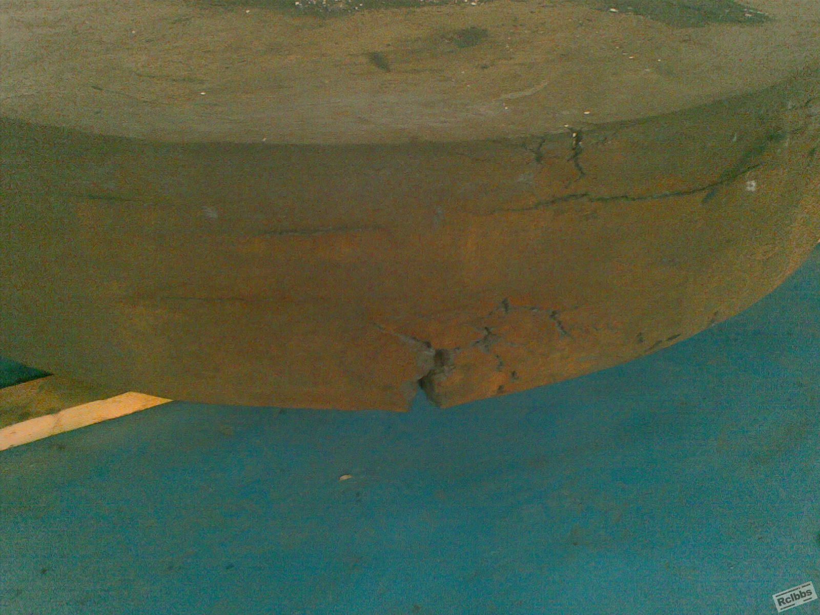

碾环折叠.jpg 碾环过程中的折叠

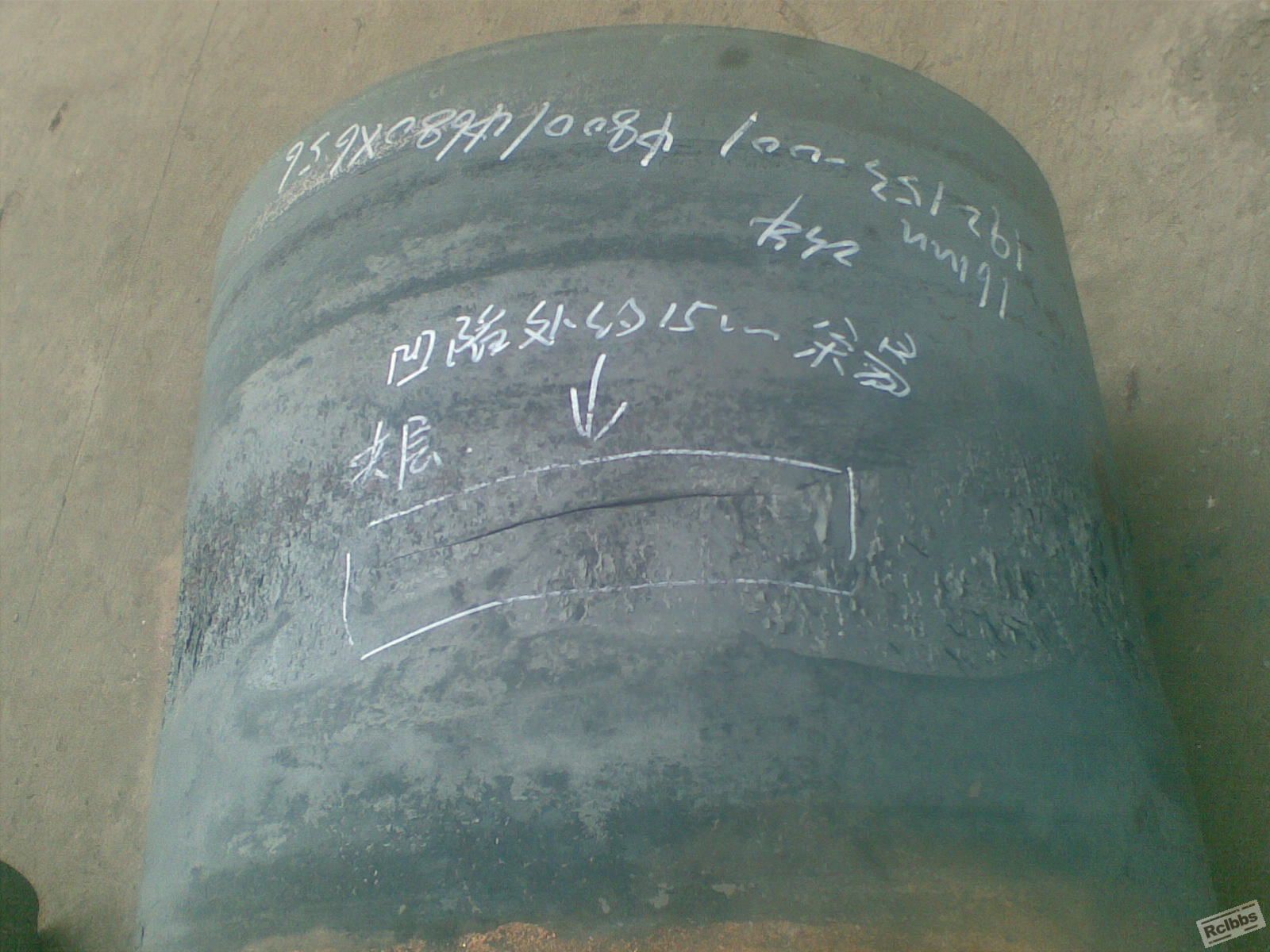

不锈钢接管开裂.jpg V型砧拔长过程中压量大造成的开口(不锈钢)

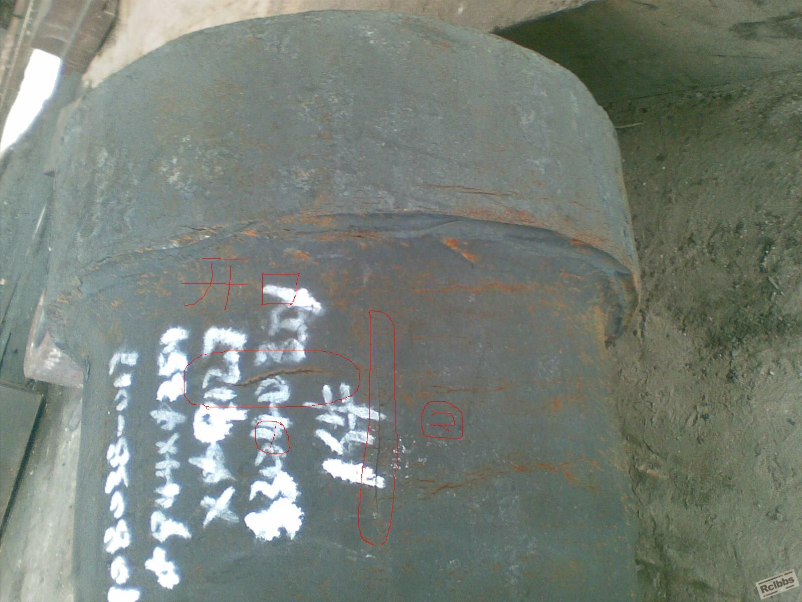

不锈钢管板开裂.jpg 不锈钢管板,压下量大造成的开裂

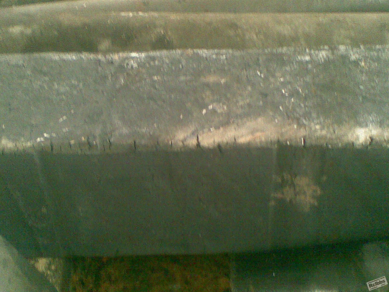

不锈钢拔料开裂.jpg 不锈钢拔料,怀疑是温度高,过烧

发表于 2012-7-16 14:25:47 | 显示全部楼层
小~啊傻 发表于 2012-7-14 09:51
锻造车间你会发现你想看的
要是配上书面的  《滚动轴承零件废品分析及图谱》有一些
你这第一个图片碾环的时候表面折叠形成的这么严重,我们厂就是轧环生产,还从来没见过外表面有这么严重折叠裂纹
签到天数: 50 天
发表于 2012-7-16 16:48:56 来自手机 | 显示全部楼层
DONTIAN 发表于 2012-7-16 14:25  你这第一个图片碾环的时候表面折叠形成的这么严重,我们厂就是轧环生产,还从来没见过外表面有这么严重折 ...
主要还是锤上出坯没出好,外径小,高度高,壁薄

发表于 2012-7-16 21:26:43 | 显示全部楼层
不知道 这个镦粗成型过程不可以  使用模具么,这样 能够改善BLANK的外观质量,进而碾环生产的时候不良会减轻
签到天数: 50 天
发表于 2012-7-17 15:25:24 | 显示全部楼层
DONTIAN 发表于 2012-7-16 21:26
不知道 这个镦粗成型过程不可以  使用模具么,这样 能够改善BLANK的外观质量,进而碾环生产的时候不良会减 ...
模具?这样的尺寸又不大,数量又不多,一般也不会用模具的,碾环的除了有形状的会用模具,一般是不会用的
