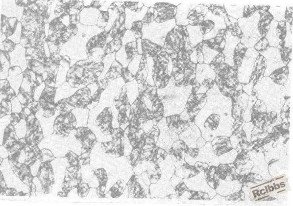

     本人不懂看金相,希望增加这方面的知识,方面分析生产中遇到的问题。请教下怎样分别下面这相图里哪是铁素体,那是奥氏体。部分M,多数F,少量A。

大家说下怎样区分啊,就拿上面那图举例。看晶粒外形?多边形的是A,无规则的是F?明亮有什么区别吗?

白色块状的为铁素体,马氏体周围的为残奥

  在单位里,有理化实验室,看金相都是他们的事,所以自己做了那么多年热处理还是不懂。不能什么事都麻烦理化,他们也不乐意什么事都做,特别是义务活。自己想了解下,简单的问题,自己看看金相,掌握些经验。

1,议楼主空余时间查询有关金相组织方面的资料
2,根据楼主提供的图片简单的说明一下,白色块状的是铁素体,占多数;黑色区域是马氏体,占少数;少量残余奥氏体在马氏体之间细小部分

发表于 2012-6-3 14:30:36 | 显示全部楼层
多学习一些热处理基本原理,在什么情况下会形成铁素体,在什么情况下会形成残奥。铁素体是只有在中碳以下的钢在淬火时由于温过低,而析出或是在加热过程中未完全奥氏体化而未溶解而保留。是白色块状的。而残奥只有在高碳钢,也即是过共析钢或渗碳后的渗碳区在淬火时才会出现的,一是淬火温度过高才出现,看似灰白色,但并没有铁素体那么白。看久了自然就知道了。
