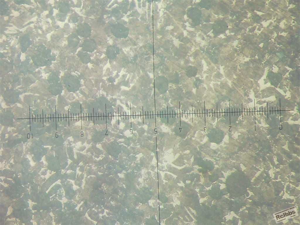

公司是做活塞环的,最近在外购买了一批活塞环毛坯,做金相检验验收时,抽检到如图组织。
石墨球化很好,球化率在80%以上,球径也控制在30μ左右,可是基体就出问题了,不是要求的回火索氏体和回火马氏体组织。硬度也在 106HRB左右。活塞环要求硬度在 100-112的,毛坯是经过退货割片,再经调制处理的,看样子是处理的时候出了问题,想问下,这白色组织是铁素体吗?我打了显微硬度,白色和黑色区域的硬度差的不是很大,是怎么个情况出现这样的组织呢?
还有一张图片,这个硬度就低了,在90多左右,黑色区域应该是珠光体。

“这白色组织是铁素体吗?”白色组织是铁素体肯定无疑。
可能是楼主显微硬度负荷不恰当造成“白色和黑色区域的硬度差的不是很大”假象结果。

你好,我有问题下问下,有时候抽检,出现大约百分之十到百分之十五的这种白色铁素体,可是基体硬度却不明显降低,只是有几个单位的差别,我在想,这种铁素体会不会不同于普通游离铁素体,硬度很低那种,在调质过程中被强化了?

   曾经做过多年球墨铸铁金相工作,普通球墨铸铁与合金球墨铸铁铸铁检验在金相腐蚀、组织等方面有差异,所以缺乏“经验”的往往容易误判,“眼见为实”也不一定正确。
