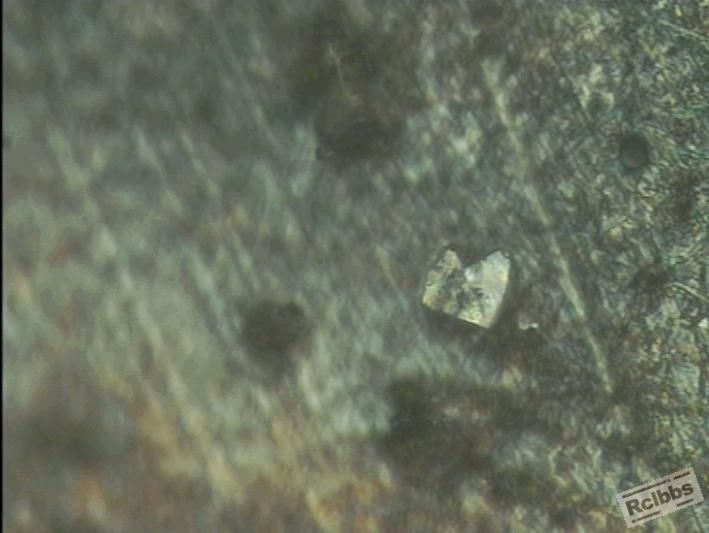

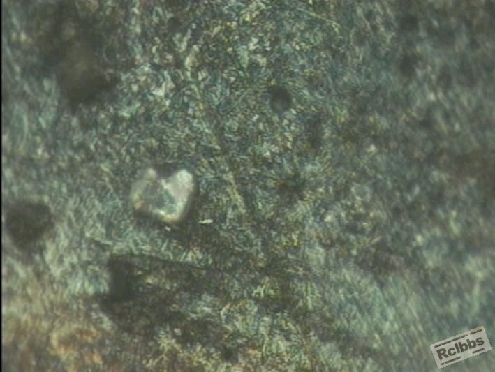

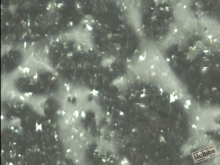

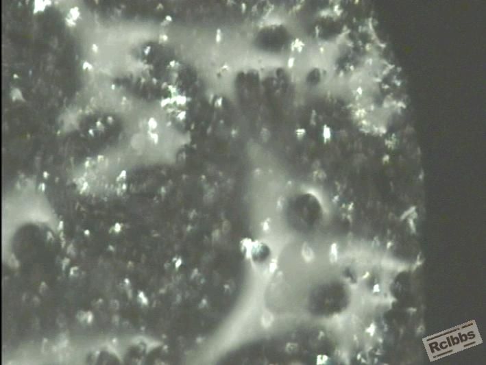

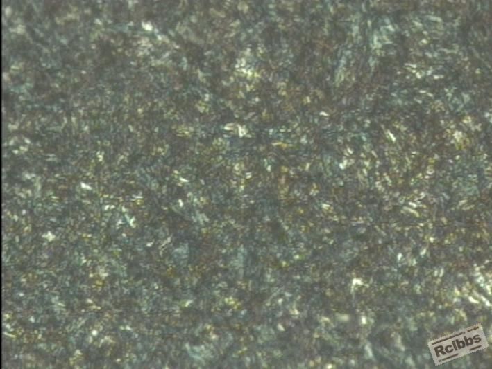

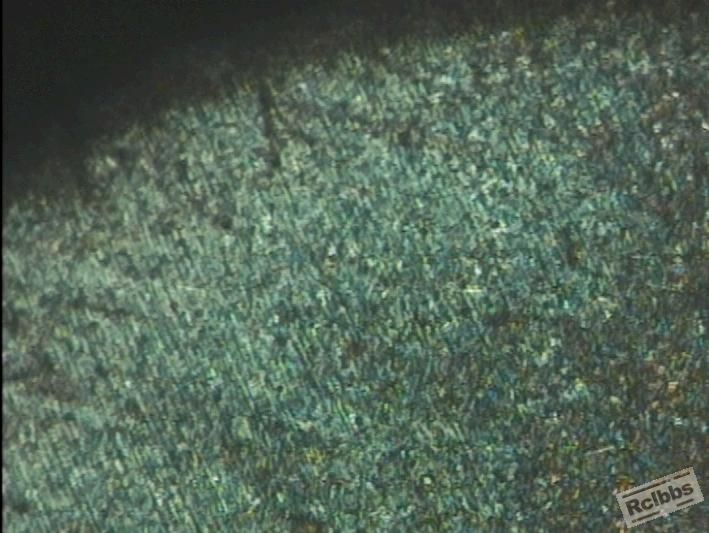

1、2两张为折断直接400X,3、4、5为400X   4%硝酸酒精腐蚀  5为100X    回帖数达到5个我才给你们答案哈,嘿嘿

第4张照片能看,其他都显得模糊!
个人感觉是淬火+中温回火的组织!!!

楼主的材料图片是淬火和中温组织,第一和第二不清楚
三,四张白亮块觉得是夹杂物
其它不好说了

不是你们说的中温回火哦,这个是在多用炉渗碳绑工件用的铁丝

小伙子很能搞,白斑是不是显微硬度压痕?

哈,明白了,楼主做的,,,
那么白色块状我想是显微压痕了对吧

不是,,,,,,,,,,,,,,,,,,,,,,,,,,,,,

嘿嘿, 你自己拿一个来看就知道了,,,,,,,,,,,,,,,,,,,,

确实没见过这种东东,不会是制样的脏东西吧!楼主要遵守承诺哦,给出答案吧!

答案:本金相是多用炉绑工件用的钢丝,绑的工件是20CrMnTi的齿轮渗层为0.7-0.9,回火才170度  1、2两张图片为把钢丝折断放微氏硬度计上100X观察之其他几张是抛光腐蚀后100X400X都有,有兴趣的可以自己试试看

组织是骗不了人的,多用炉出炉时火焰一烤那么细的铁丝温度马上就到中温了。
所以判定中温回火态不算错。

多用炉炉门口没有火帘保护?

经过回火了的,多用炉回火炉出炉时何来的火焰????求解释
