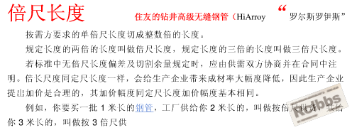

就是说锻造后的热处理时,可以以单件零件所需要的2倍长度料作为毛坯,进行热处理。热处理之后,你爱咋干咋干!
