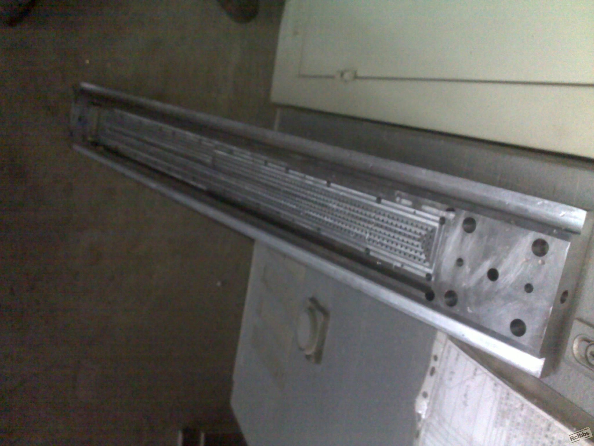

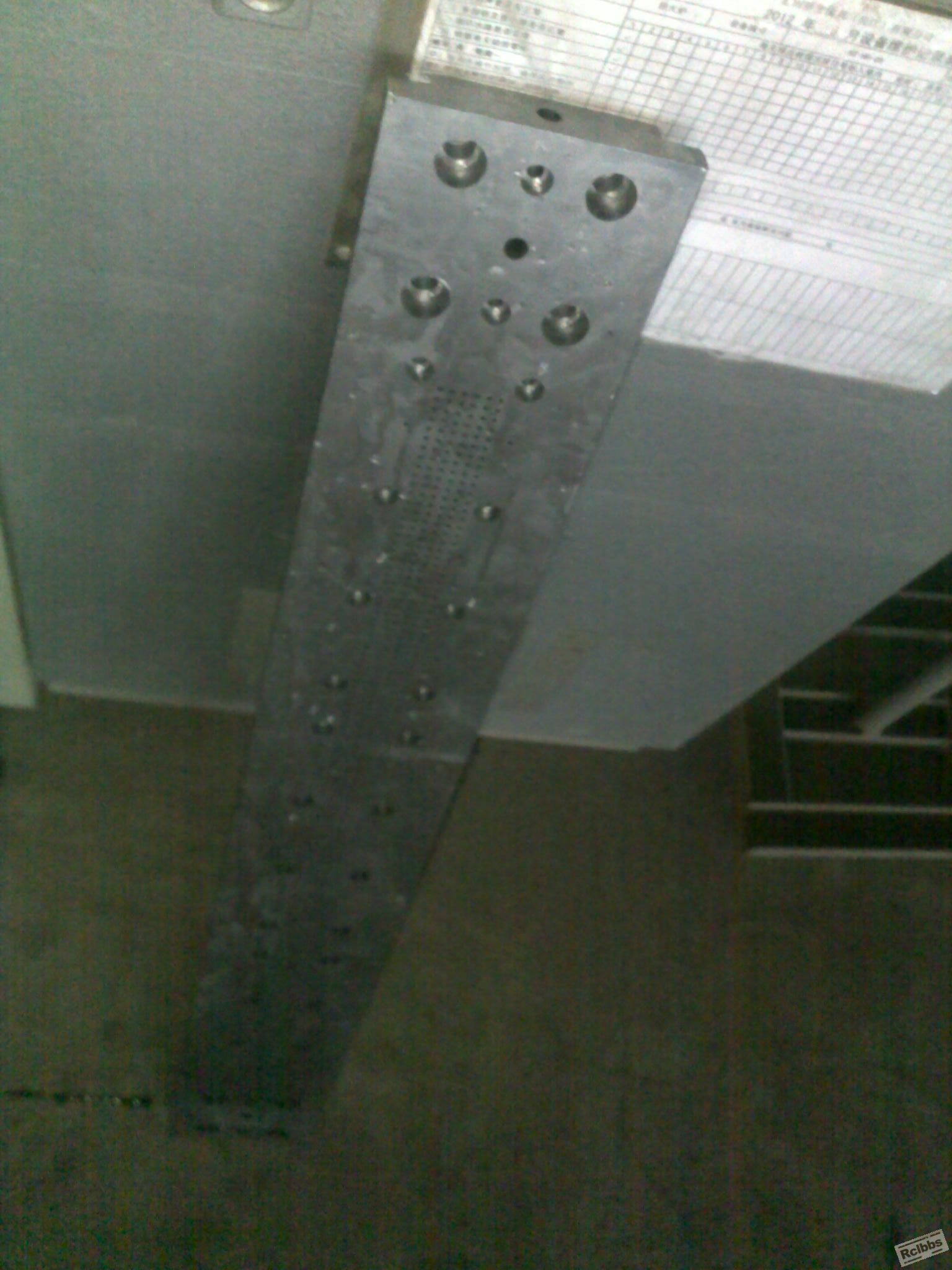

我最近做了两件SKD11的材料,要求真空+深冷处理,硬度为HBW240-280,我用两种工艺进行处理,一种1030度淬火,750度回火硬度在28HRC,也做过深冷处理-80度,保温100分钟;还有一种工艺是,860度直接油冷,750度回火,深冷也是一样的,模具研磨后放置过程中还会变形

材料的尺寸形状是怎么样啊  你用860度淬火能淬多少硬度

860度淬火有42度,用这么高的回火温度怎么会变形呢

楼主这样长的产品,机加工就很容易变形啊,加工的夹持力,研磨时因摩擦造成的应力都不容小看。另外不知道你750度回火是怎么冷的,这么高温度冷下来应力也是较大的,理论上说消除应力温度要够,时间要长,但从去应力温度冷下来时也会产生较大的应力,有的模具在高温去应力冷下来后需要补充一次低温回火,以减少高温冷下来产生的应力。因此你可以多加一道回火,合理设计夹具,改善磨削工艺应该有效果,但应当知道应力的消除只是是大部分想完全消除不可能的。

不知道你们工艺要求是多度,对于这样的工件我们在调质完成后,会采用人工时效的办法,来稳定尺寸精度,减少变形,你也可以试一试,

客户机加工后我们又进行深冷处理,又进行去应力回火 ,回火温度是23度,结果还会变形,为什么啊,大师们给点指导

楼主,你的工件是什么类型的变形?是平面变弯曲?是长度伸长?还是侧面弯曲?

平面变形,都是平面像有造型的那一面凹

加工面成凹面,就和材料与热处理的关系不是很大了.毕竟工件的硬度很低,组织对其的影响已经非常弱了.
应当考虑机械加工应力的影响.

我也这样和客户说的,但他说机加工做的很好,不是产生变形的原因,是热处理的问题

呵呵,首先,感觉有点浪费材料!我们公司也用CrWMn来做42-45HRC的硬度或者48-52HRc的硬度。成本不但高,而且不好用!其次,你说的机加没有变形是有可能的,但是你这么大的条状零件绝对有装夹应力和加工应力,就算是低温去应力,或不热处理,放在一边也会变形的!最后就是考虑热处理本身和原材料的状态缺陷等了!浅见望大师指正!

谢谢你们,现在我通过多次去应力回火和深冷处理已经解决了变形
