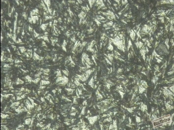

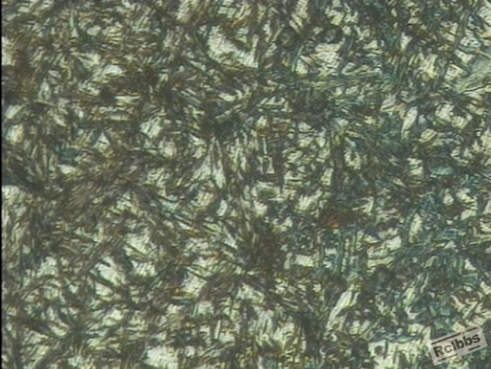

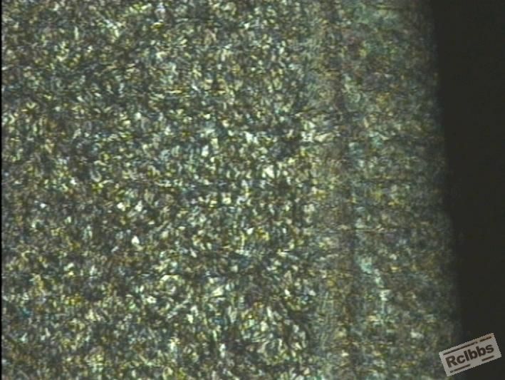

材料是20CrMnTi 强渗920碳势1.15时间400min 扩散0.85碳势150min 800淬火50 min 渗碳好后降温至800度保温51分钟  以前810淬火比这个组织还要好些  渗碳工艺是一样的
这种组织残奥好多,可我看不出马氏体在何处,又该怎么改进呢 ,可评几级
  马氏体粗大除了降低温度以外还有什么方法,

把强渗 扩散的时间缩短  碳势降低

1,降低扩散及末期碳势,
2,有可能原材料混晶,通过二次正火消除混晶,细化晶粒.

你把强渗碳势降到0.9 淬火温度到850试一下
