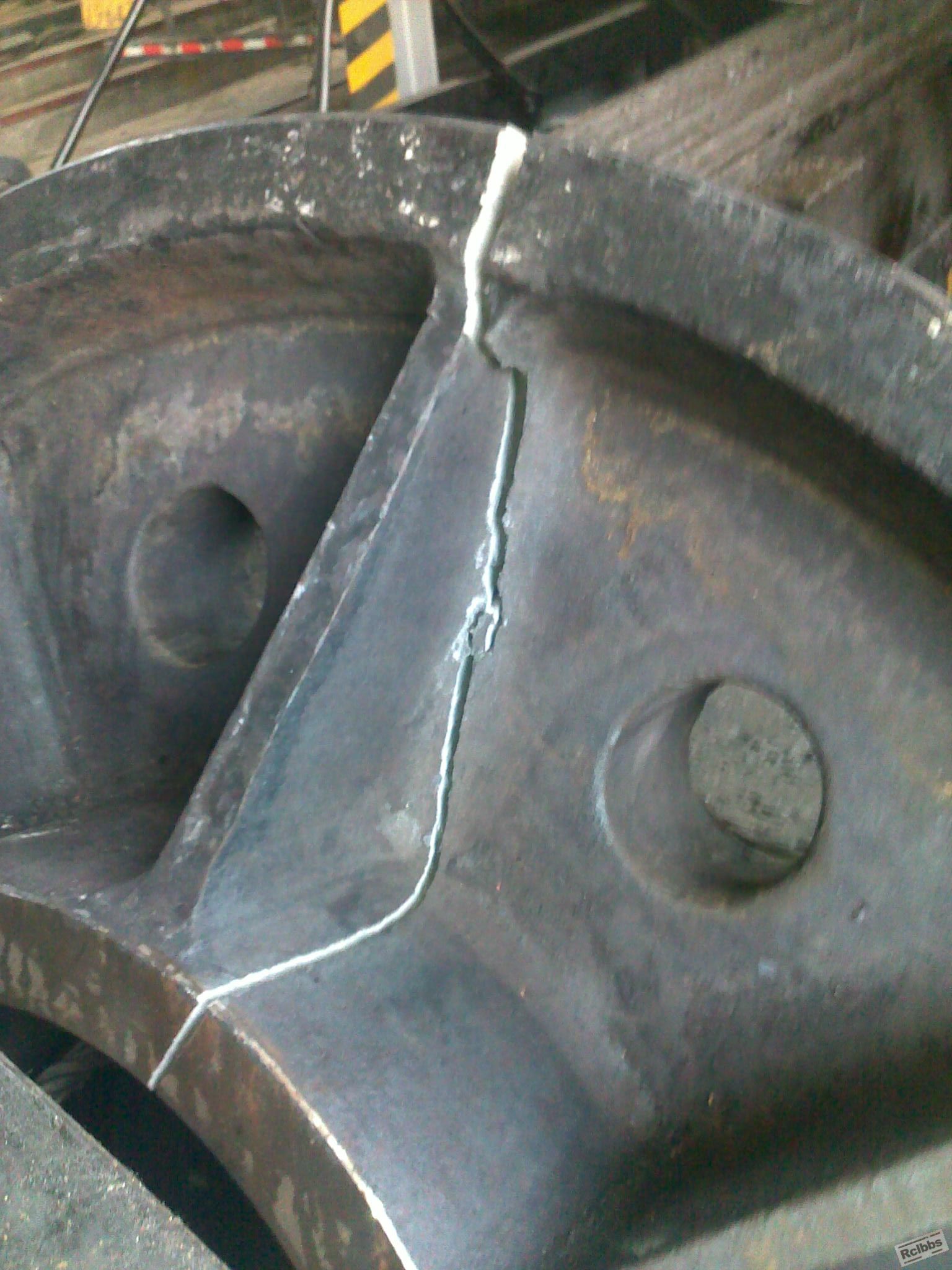

车轮裂后图片
车轮裂后图片
材质ZG35,规格φ1350X500,我们采用感应同时加热然后冷却,用好富顿进行冷却,一件在刚淬完火后裂,一件在回火后刚交检完后裂,硬度为HRC47,技术要求HRC48-50.

ZG35钢表面淬火不该裂,个人考虑,前道调质的回火可能有问题,你看一下没有淬火部位裂口的形状,是哪种断口,就可以判断。个人观点

   热处理过程控制不当产生的内应力过大,在淬硬层与非硬层交界处易形成裂纹。

可能有铸造缺陷。可以用连续加热淬火工艺。起点与终点有软带,如果控制的好,低HRC3--5。不用太大的功率。

看着裂纹的形态,很赞同楼上各位的观点!
是否可考虑感应后延迟淬火,或是降低介质的冷速来避免裂纹啊!!!

明显是材料预处理问题,前面已经有缺陷,淬火后集中体现。

材料可能有问题,粗加完补焊过,但探伤合格,像这种情况如何避免淬裂呢?而且要保证达到图纸硬度要求!?

图中断裂有一部分穿越了筋板,说明并非所谓的热处理应力过大,筋板处结构强度相对其他位置理应较大;
应该为铸造缺陷。裂纹不是直线而是绕过一节,约在裂纹长度方向一半方向处,此处明显存在缺陷。
另一件在回火后断裂,回火后应力已经基本消除,此时出现开裂,为延迟断裂,延迟断裂一般为氢含量超多引起。

另外,从光洁度可以看到,车轮外缘处为毛坯状态,建议调质前粗车,有理由怀疑,表面淬火前 外缘内部已经存在微裂纹,而若经过粗车,一定程度上减小了淬火开裂风险。
个人愚见,望指正。
另外,想请楼主回答下,我的目测边缘为毛坯状态是否正确?从光洁度上,不像是调质后氧化皮,似乎更加粗糙。

1.调质是在毛坯还是粗加工状态?
2.“粗加完补焊过,但探伤合格”产品技术要求是否允许补焊?补焊后有去应力吗?即使去应力也不能完全保证最后探伤合格。

看裂纹形态应该是淬火时冷却应力过大引起的。个人怀疑几个方面:1.对于铸钢件来说,可能存在局部的杂质集中或者应力集中,在调质时已经形成了裂纹,再经表面淬火裂纹扩展。2.淬火时冷却速度过快,此问题建议重新设计淬火液配比,减缓淬火冷却速度避免在壁厚不均处断裂。

这种车轮单纯的表面淬火是不会裂成这个样子的,更何况是ZG35的材质。这种车轮踏面应是禁止焊补的,不过即使踏面焊补过,表淬也不会裂成这样。
化验一下成分吧,然后看看前面的调质过程,肯定有问题。

加热似乎整体加热,温度似乎高很多,冷却透透的,热处理基本功似乎没有。是导致开裂的原因。

调质后基体硬度过高了。
