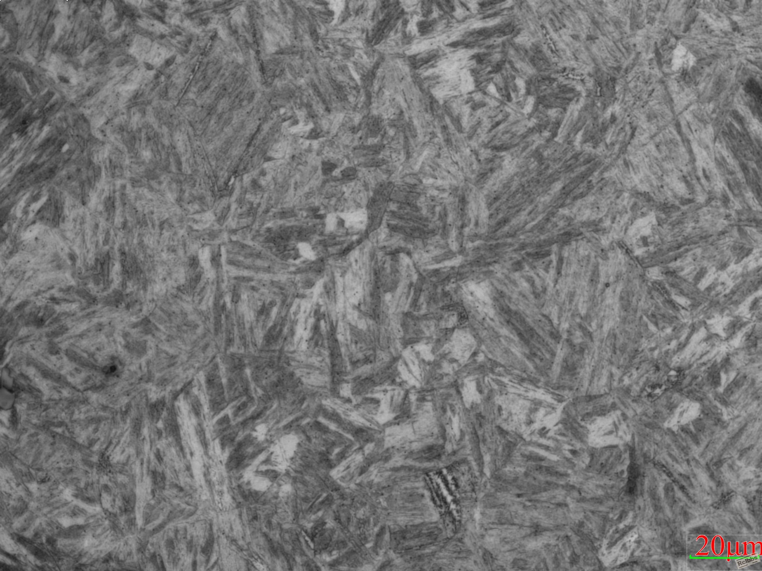

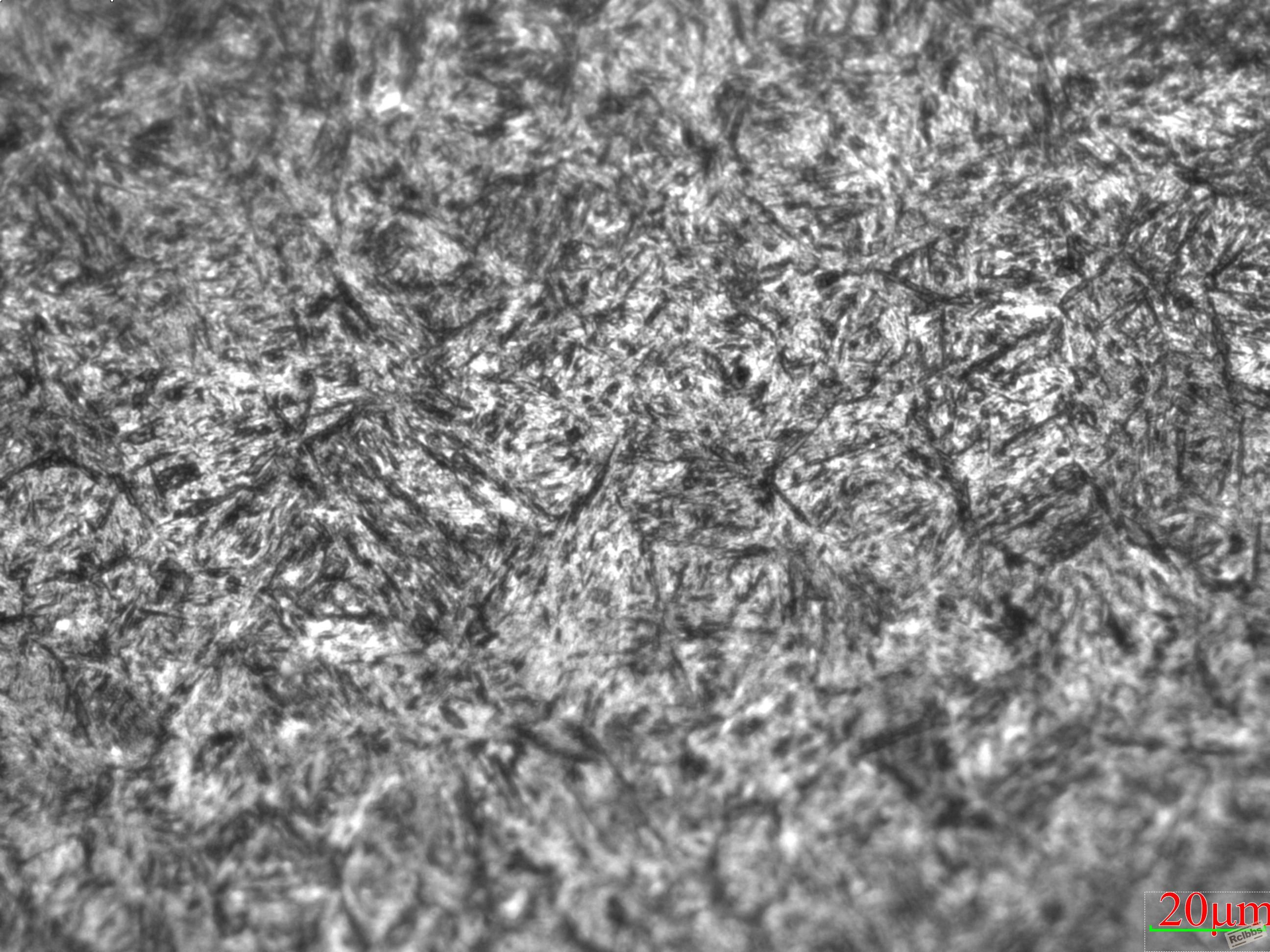

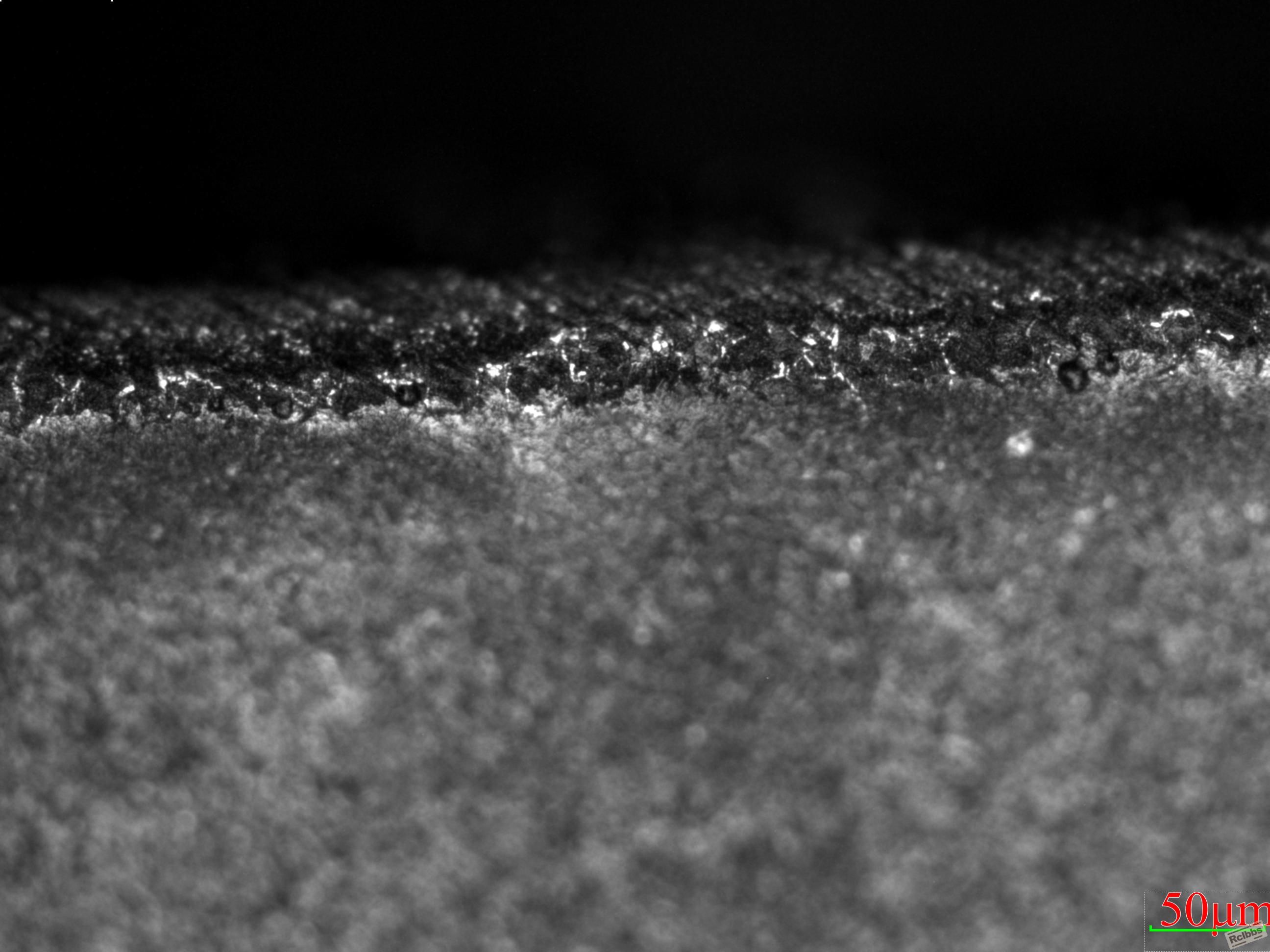

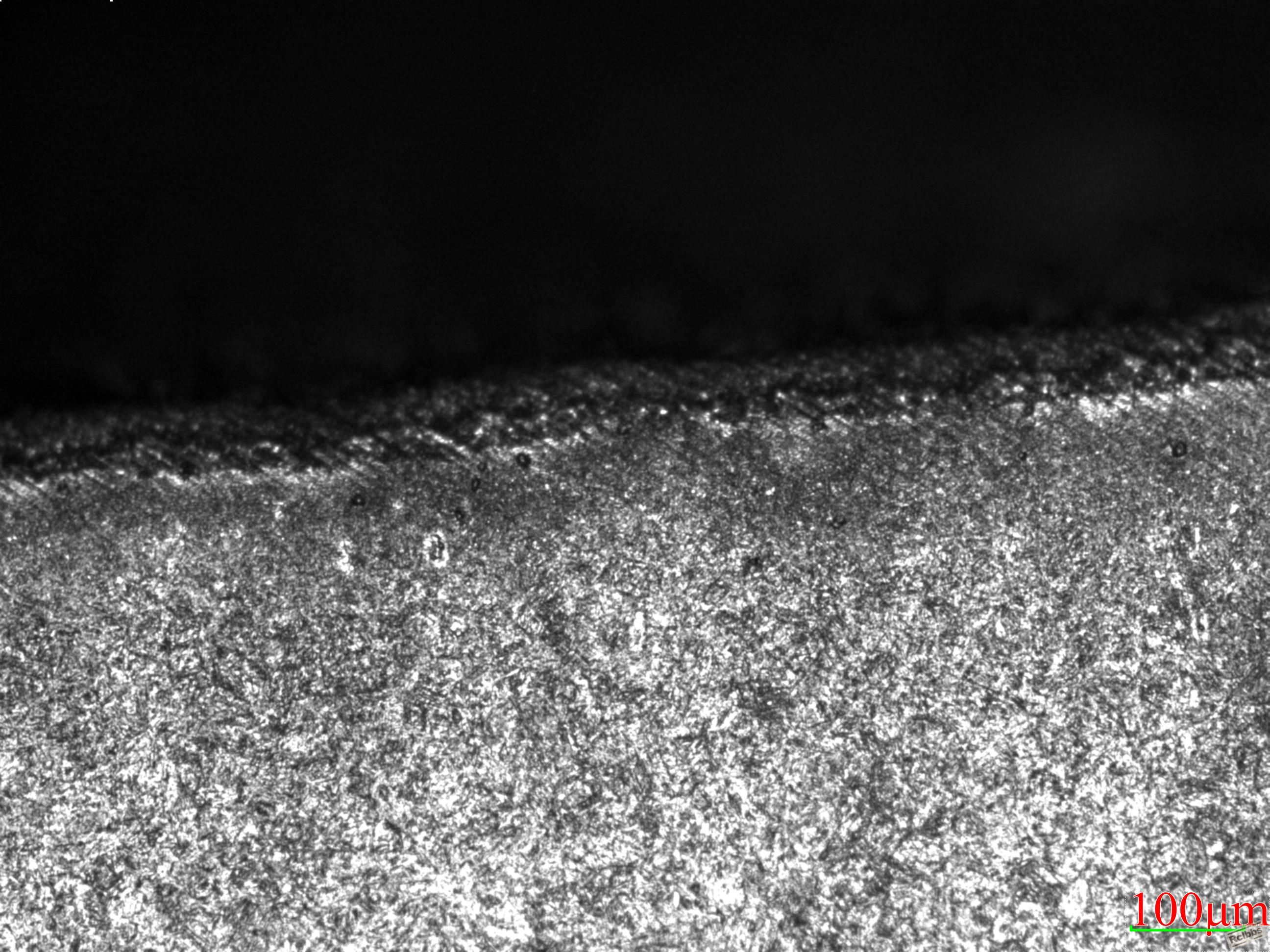

材质:20CrMnTi
热处理方式:渗碳+淬火(渗碳前经火焰切割)
现象:腐蚀之后,发现工件表面有一层东西(约7um),与渗碳淬火组织差别较大(100× 200×),不知道是如何形成的,是什么组织?请帮忙分析
试样磨的不好,所以照片不是很清楚,请见谅!
表面 100×
表面 100×
表面 200×
表面 200×
过共析 500×
过共析 500×
心部 500×
心部 500×

检验部位不应有热影响,不知表面层是否出除火焰切割影响。
发表于 2012-6-4 18:39:07 | 显示全部楼层
a.把试样镶好,抛好,贴一组照片。
b.然后浅腐蚀,贴一组照片。
c.正常腐蚀,贴一组照片
这些照片所在位置,应该不在火焰切割区吧?
这样,我想应该

表面是马氏体+残奥+少量碳化物。心部主要是低碳马氏体+少量铁素体

估计是没有镶嵌好。以前我也遇见过同样的情况

马氏体粗大,个人觉得是烧了

个人建议再磨深一点看看。
发表于 2012-9-13 10:19:42 | 显示全部楼层
1.火焰切割是否出现了烧伤。2.以前使用线切割的时候发现过类似现象,表面的氧化皮是否去除掉了?
发表于 2012-9-23 20:03:03 | 显示全部楼层
表面一定不是正常的渗碳淬火组织,可能是火焰切割造成或表里有一层其它东西。
