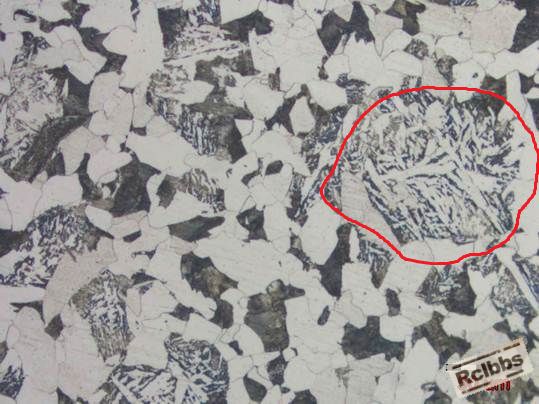

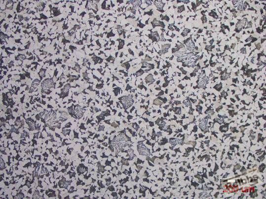

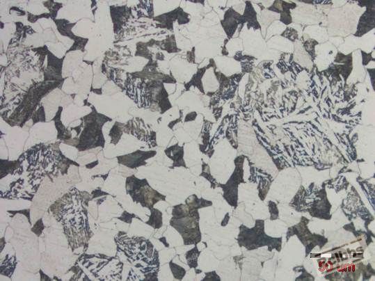

今天检验客户的原材料金相检验发现有混晶现象,根据《 GB 13320-2007-T 钢质模锻件 金相组织评级图及评定方法》判定为5级。
晶粒度4.5~6.5级,金相照片如下:
400X(金相组织F+P+B):
400X(金相组织F+P+B):
100X(金相组织F+P+B):
100X(金相组织F+P+B):

今天检验客户的原材料金相检验发现有混晶现象,根据《 GB 13320-2007-T 钢质模锻件 金相组织评级图及评定方 ...
请教下红色圈出来的相,怎么判断是贝氏体?
