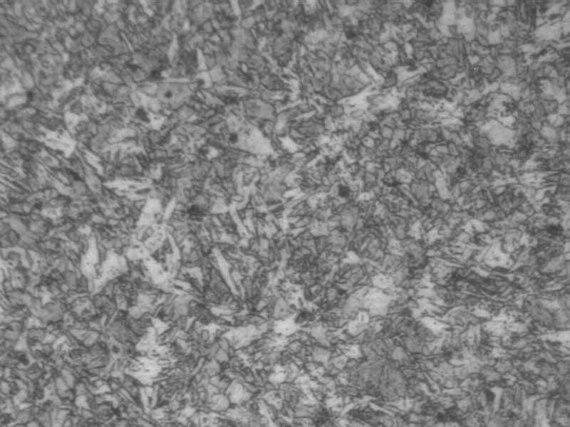

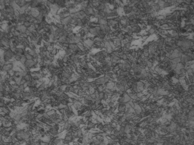

  钢筋最外圈是穿水后自回火生成的回火组织,偏白,紧接着是黑灰色的一圈,然后又是灰白的一圈,厚度很小,但是正常的穿水钢筋没有这两圈,只有边部回火组织和心部的F+P,请问这两个组织是一样的吗?造成的原因是什么?
  还有,我师父说回火组织偏深就是回火索氏体,偏白就是回火马氏体,可以这样判断吗?

偏深偏白也只是一些经验之谈,不能说不对,但也不是绝对的,只有你看多了,才能达到你师父的境界的,不然还是老老实实的扣工艺吧!
