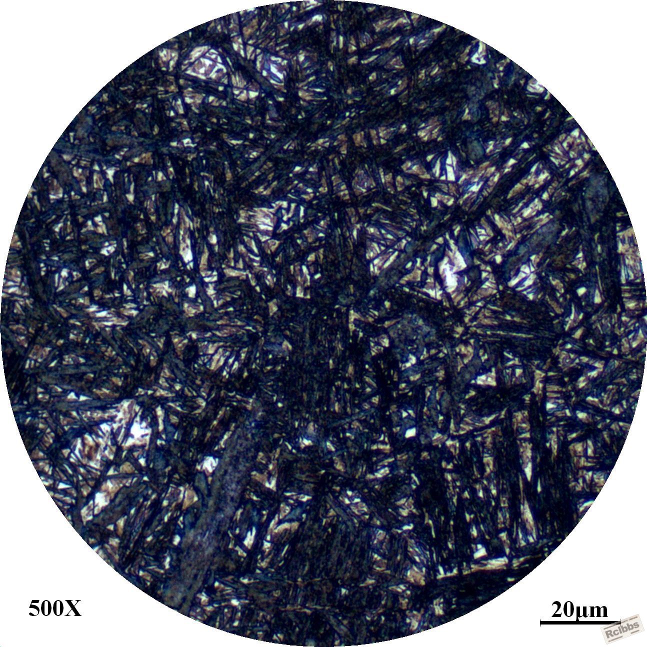

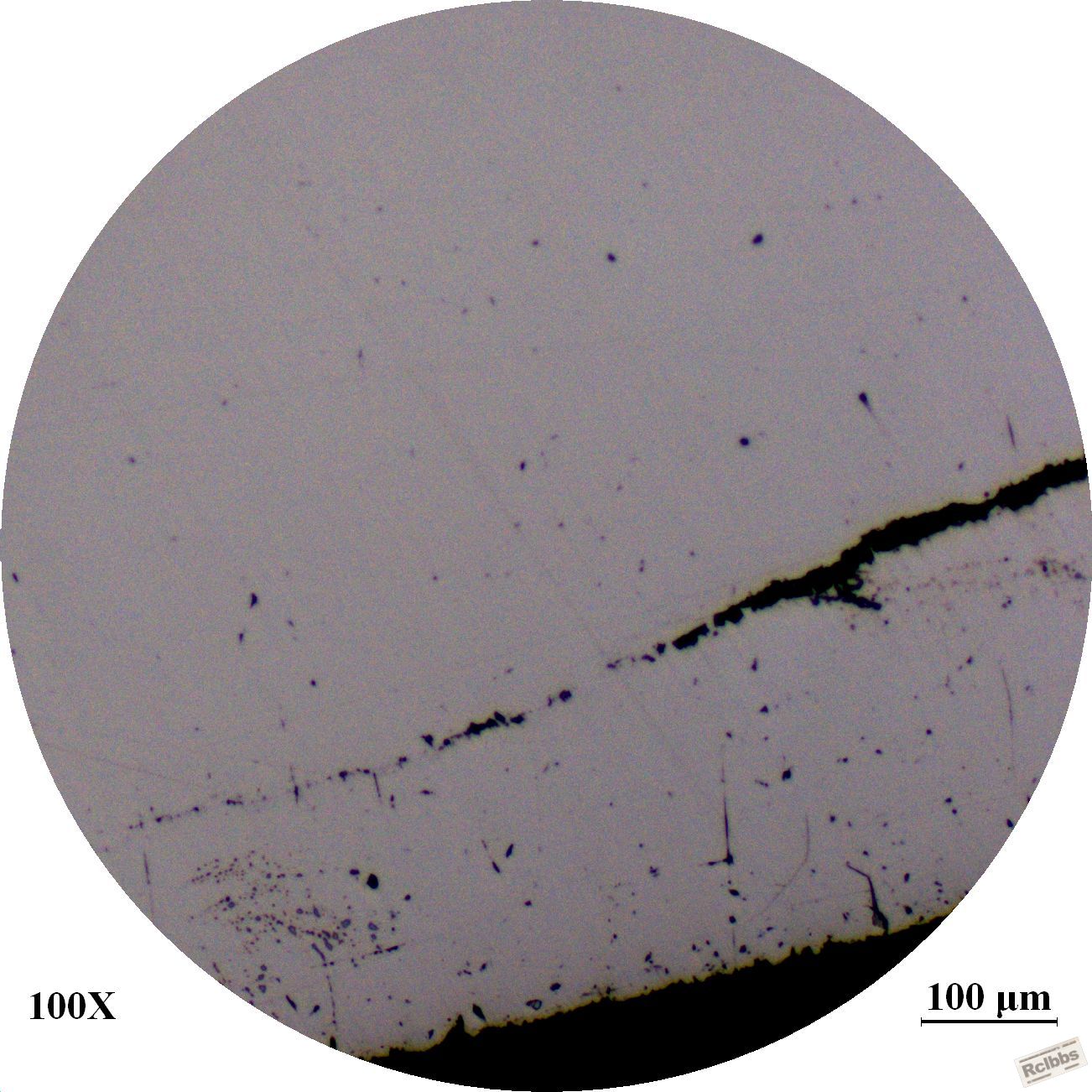

材料为40Cr热顶锻钢,原材料直径75mm下料加工,920度渗碳,860度淬火,淬火介质:油,渗碳层深1.8mm.
在表面下约2.2mm有下类形态组织,请教该组织什么类型组织,及其形成原因

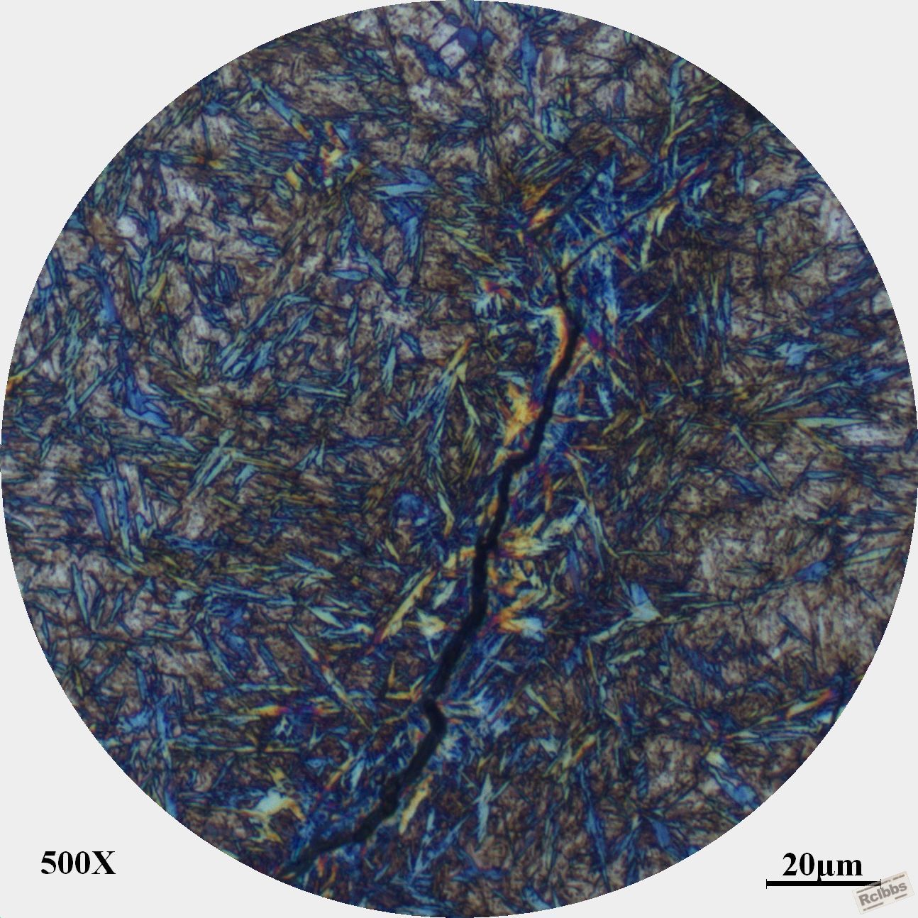

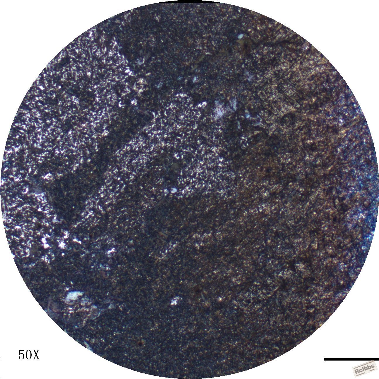

不好意思,上图传错了,应为图3,
图4\为图3裂纹尾端
图4\为图3裂纹尾端

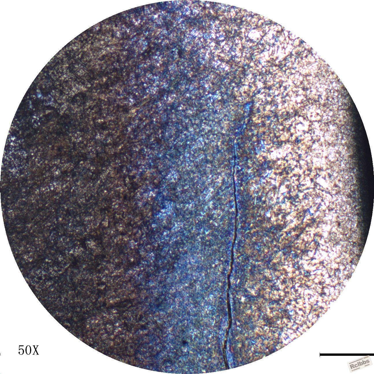

图5\为图1左侧1/3处组织
图5\为图1左侧1/3处组织

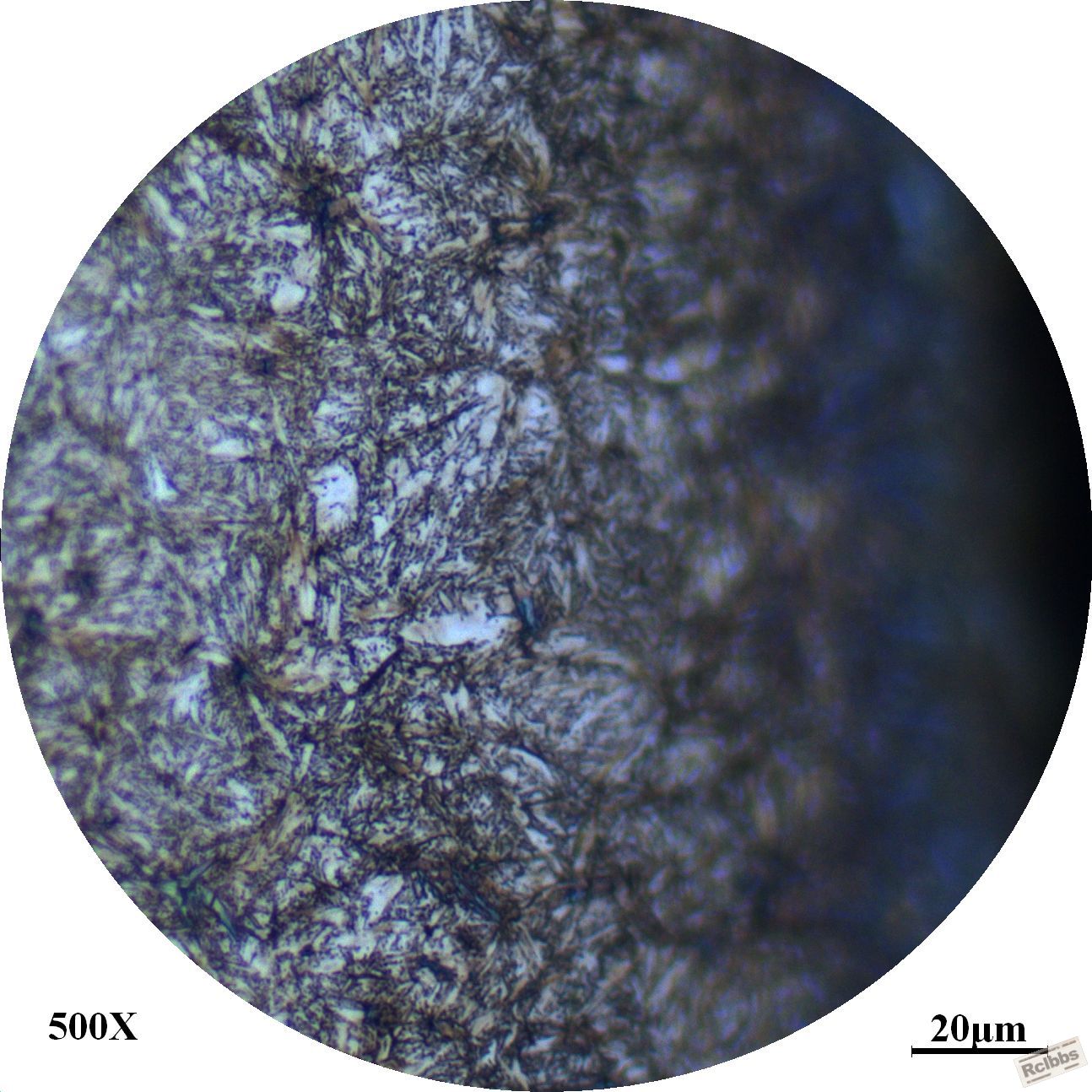

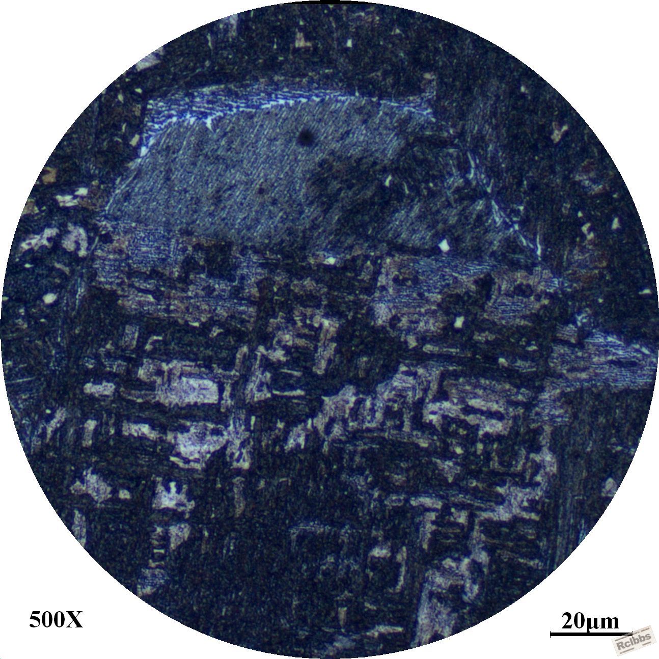

别人公司的产品,让我做金相,2.2mm处异常为图一左侧小亮点,图2为异常区,有魏氏遗留组织,图6为放大组织
图6
图7为裂纹尾部形状类似锻造折叠,裂纹深0.23mm,裂纹最深位置距表面0.6mm,
图7
