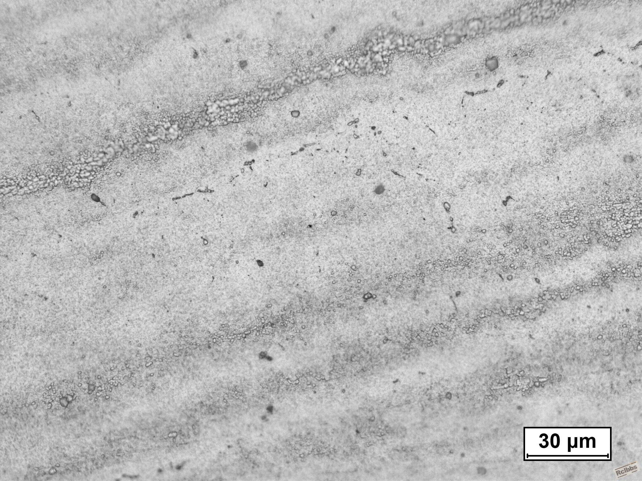

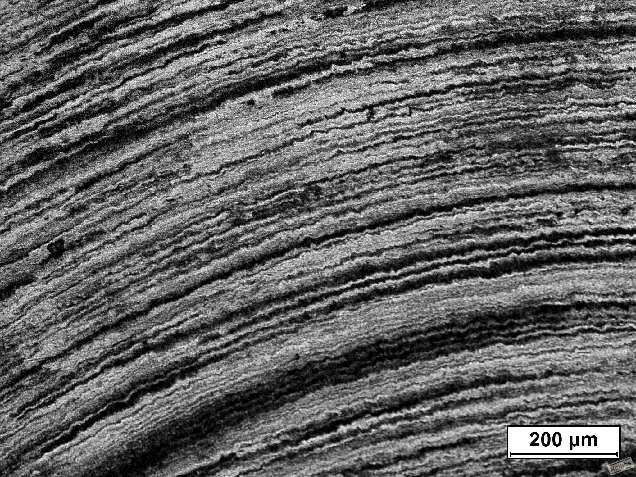

各位好:
    请教大家一个金相图片,该零件为锻件(SUS310S奥氏体不锈钢):
100X和500X各一张
2、锻后通过固溶处理(该温度已超过再结晶温度),是否可将锻造流线消除,并得到奥氏体组织?
 楼主| 发表于 2012-6-5 13:08:49 | 显示全部楼层
各位同仁,求解。这个锻造流线太明显啦

发表于 2012-6-5 13:34:26 | 显示全部楼层
应能得到奥氏体组织,锻造流线不一定能消除。
 楼主| 发表于 2012-6-5 19:29:41 | 显示全部楼层
那上图是否是奥氏体组织?
发表于 2012-6-5 23:17:58 | 显示全部楼层
锻造流线是不可能被消除的!
发表于 2012-6-6 18:21:18 | 显示全部楼层
高温固溶得当,可以弱弱让硫化物的游走一下。
 楼主| 发表于 2012-6-6 08:46:21 | 显示全部楼层
但经过高温使用,如1000°C或更高的温度在是否能将流线消除(又达到固溶温度)
签到天数: 248 天
发表于 2013-7-9 10:58:16 | 显示全部楼层
可能要进行固溶处理,才能得到完全的奥氏体组织,如果加热温度过高可能会形成部分的高温铁素体,从图片上看不出奥氏体组织。
