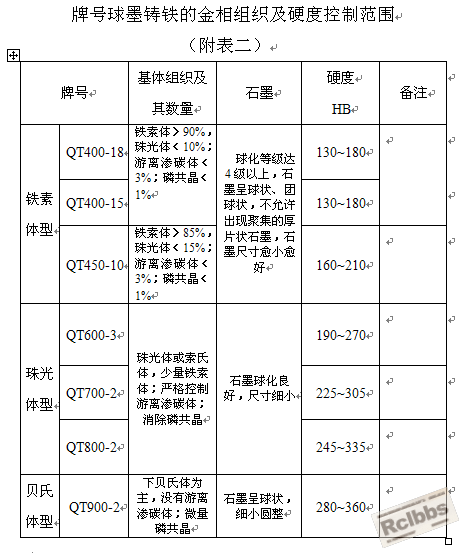

发表于 2012-6-4 14:27:10 | 显示全部楼层
球墨铸铁我厂都安上图表格的金相标准验收。

按标准上的要求做的表格,为了现场使用方便。

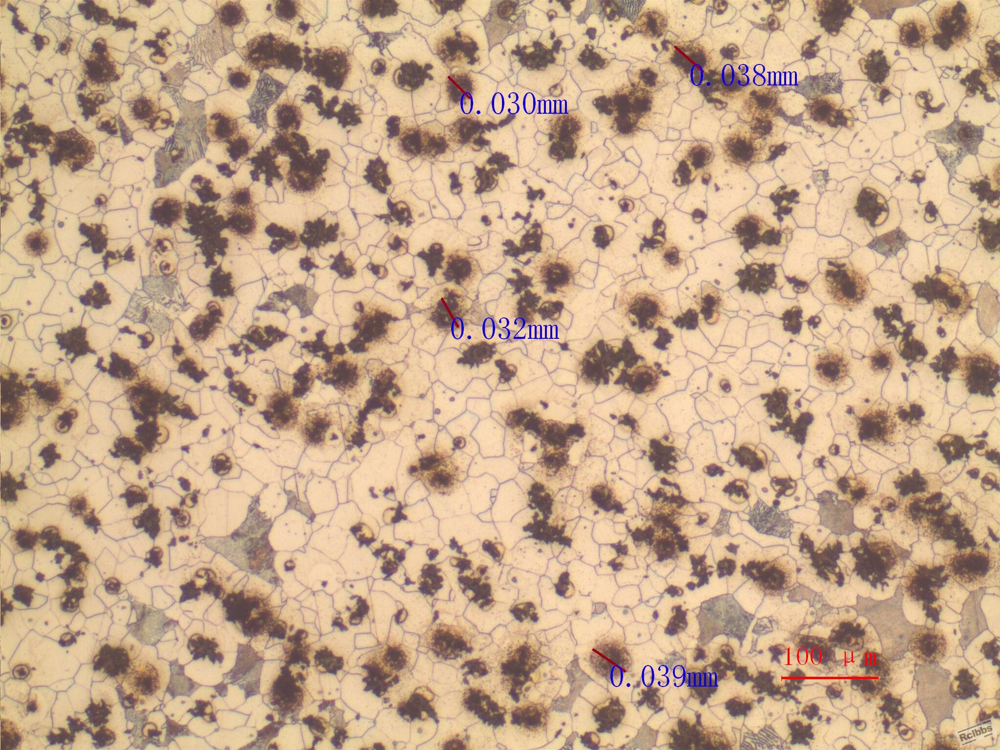

做了2组金相,一个是进口零件,相当于国产牌号QT400,硬度为133HB。

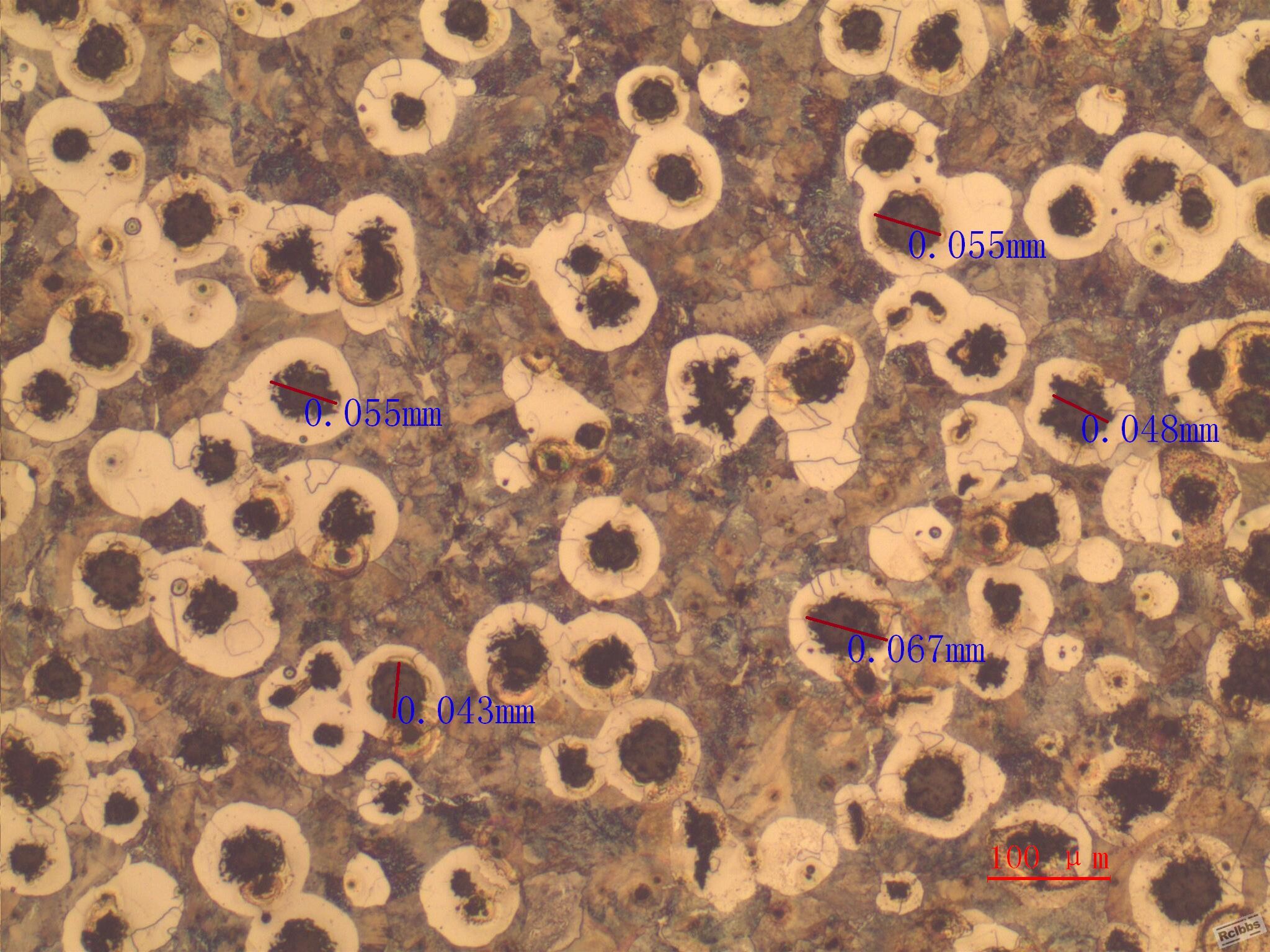

供应商提供的零件,牌号是QT450,硬度为250HB,发现这种金相与牌号对不上。比较接近QT600
我想请问这两种材料性能有什么差异?
进口件相当于国产牌号QT400
进口件相当于国产牌号QT400
供应商提供的QT450
供应商提供的QT450
