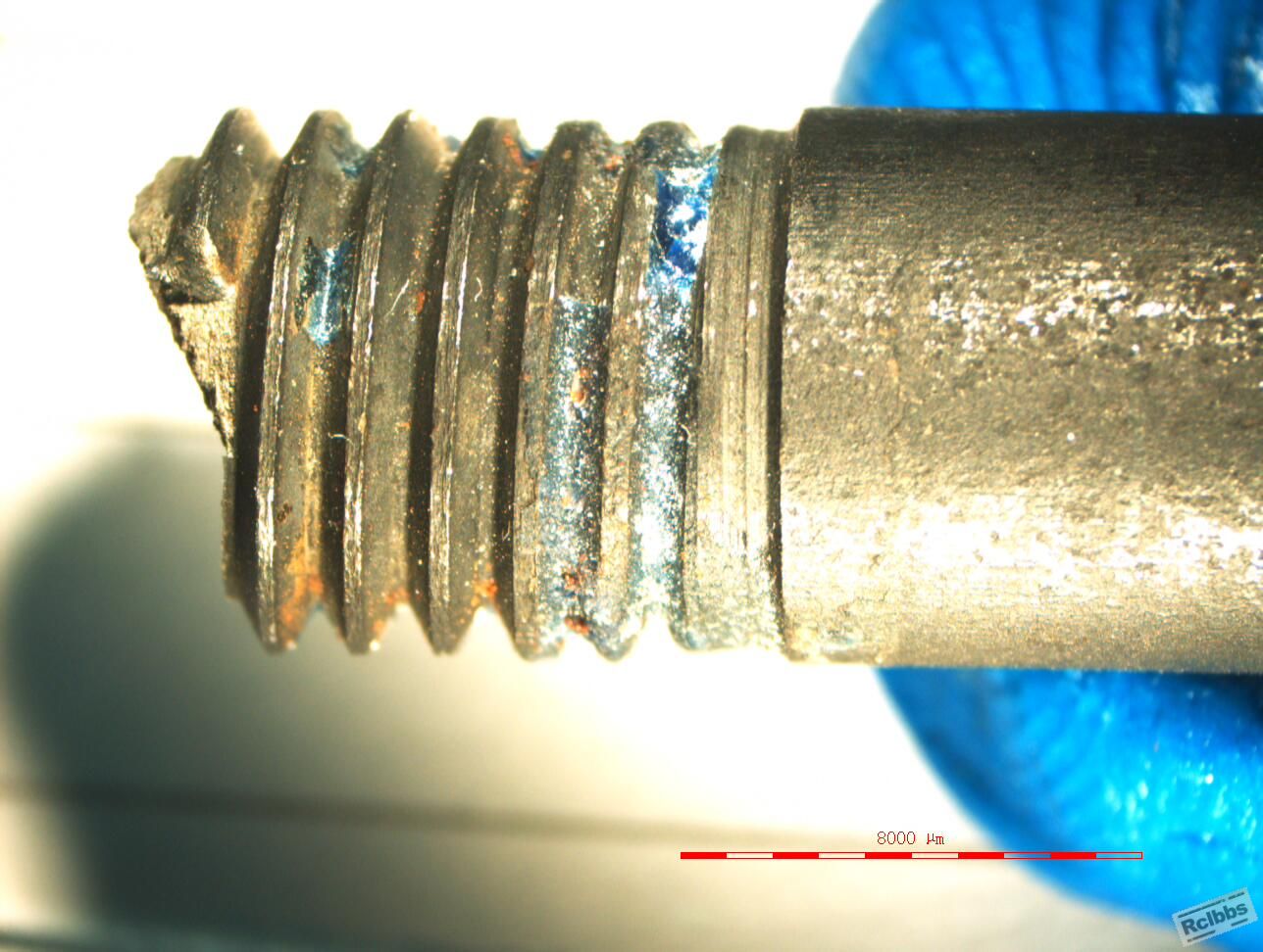

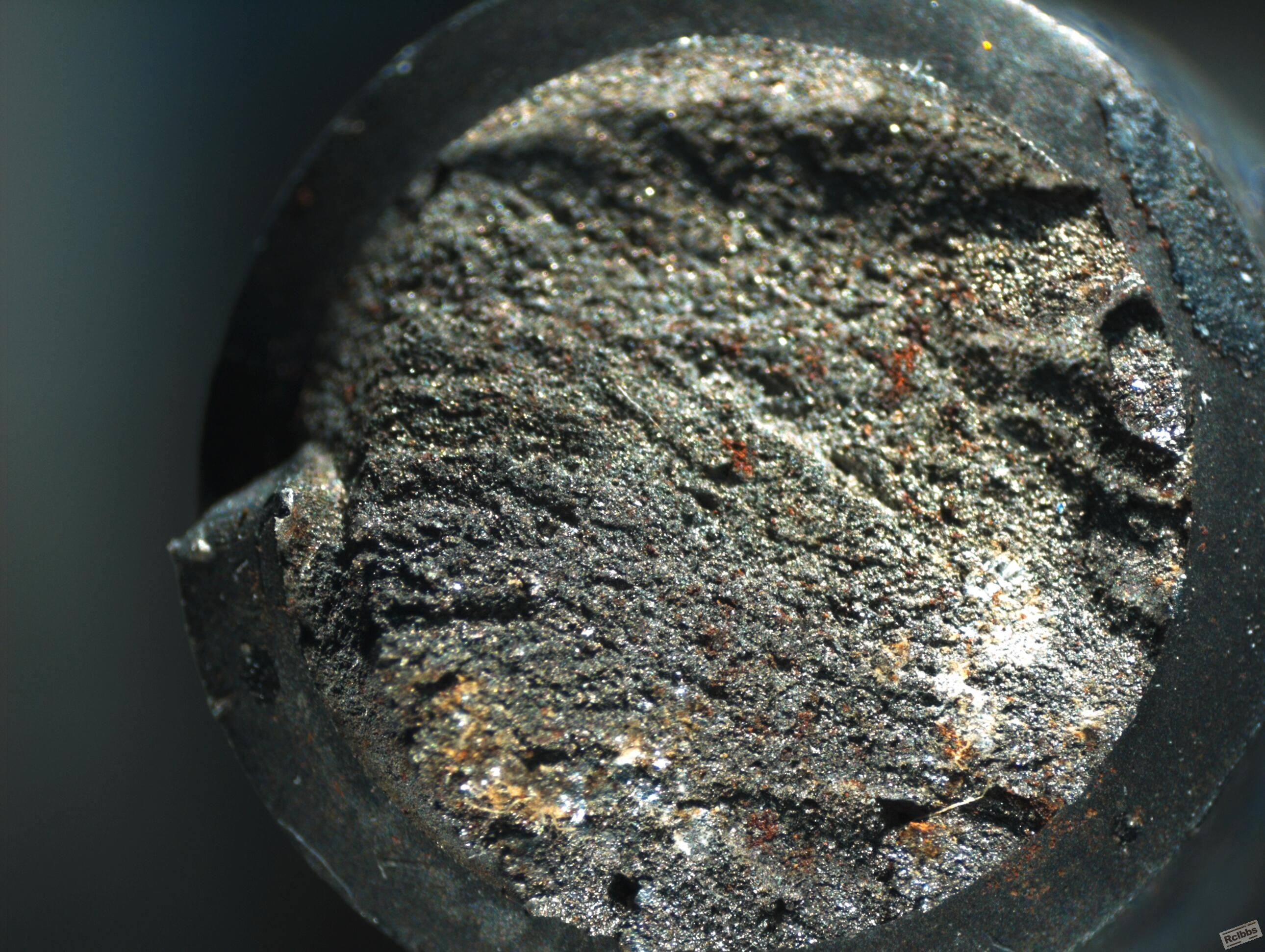

各位好,12.9级螺栓,M10,使用过程中断裂,断裂形貌如下图,请教高手断裂机理。
个人感觉向承受冲击载荷,过载断裂,但是没有SEM无法进行确认.
各位意见呢?
多谢
发表于 2012-6-4 14:46:02 | 显示全部楼层
这个发亮的是什么?镀锌层?
如果是的话这个断裂你先从氢脆着手分析吧

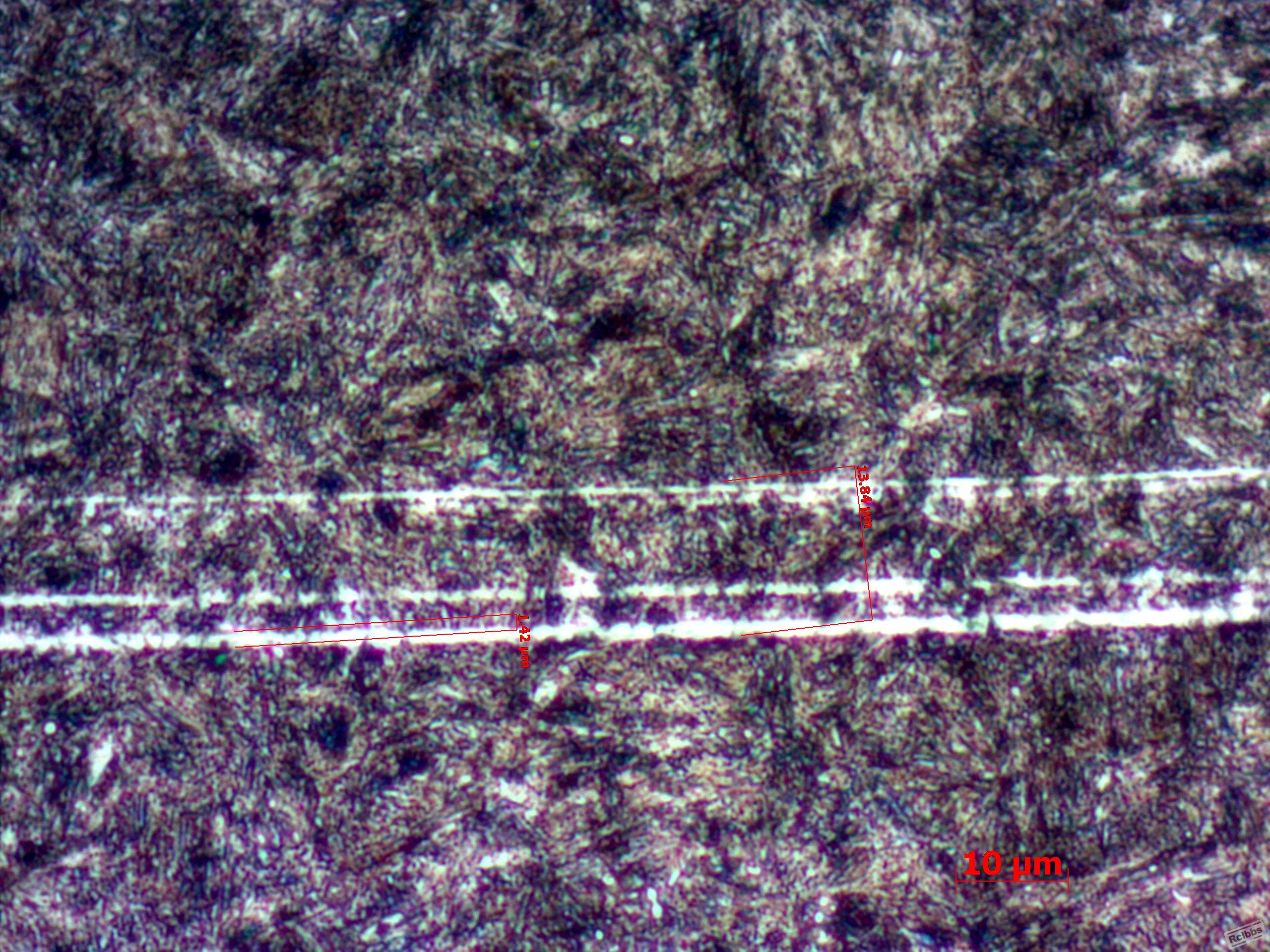

r_lyy 发表于 2012-6-4 16:05
是啊。看看微观组织吧!
请看微观组织,发现碳析,但不敢确认这就是断裂原因
签到天数: 21 天
发表于 2012-6-4 17:30:36 | 显示全部楼层
图片看不像碳偏析,可能与制样有关。
发表于 2012-6-4 21:18:03 | 显示全部楼层
断口较平直,不像是过载断裂,隐隐有放射状花样源自3点钟方向,有时候这的确是氢脆的宏观表现哦。但是断口需要仔细分析,您这个断口似乎表层有氧化,保护得不好,不知道还能不能细细分析。
确定不是划痕吗?从没见过这种状况!

hawkch 发表于 2012-6-5 08:39
确认过螺栓尺寸,未发现明显形变。有专家说是螺栓传递扭矩过载断裂,但我不这么认为
从断口看螺栓是受弯曲应力断裂,而不是扭转应力断裂,所以不是扭矩过载断裂。
你的组织不是很清晰,组织怎么样,硬度高吗?源处组织怎么样,是否有缺陷?
个人认为螺栓不是正常使用断裂,也不是扭矩过载断裂。
如果没有明显的变形,应该螺栓自身质量问题。

发表于 2012-6-5 13:22:21 | 显示全部楼层
很可惜你的第2张图没有翻转180度,源头恰巧就在那个位子,也就是第1张图的5点钟的位子,从断面上看,源头位于螺纹小径处,断面呈一定角度乃断裂时沿螺纹升角发生的,因此说明你的件断裂是承受了冲击而发生的,图片断件没有发现塑性变形,且断面上残留有放射状纹路,但是却不属于脆性断裂范畴,断面上的放射纹路较粗糙,说明材料塑性较好,只是意外承受冲击而产生的,至于为何螺栓装机后发生冲击,就要楼主自己去发现了,楼主可以用相同批次或是硬度相等的材料去做冲击试验再来对比你的断头就会有结论了,

很可惜你的第2张图没有翻转180度,源头恰巧就在那个位子,也就是第1张图的5点钟的位子,从断面上看,源头位 ...
受教,说的很有道理,螺栓使用过程中会受到大的冲击力。

发表于 2012-6-5 20:07:50 | 显示全部楼层
hawkch 发表于 2012-6-5 16:53
该批次螺栓做过强度测试,合乎GB1220MPa的规定,平均值都超过1300MPa,所以应该强度是够的。
强度是够的。
组织有问题。
与合格产品的金相组织作个比较。
