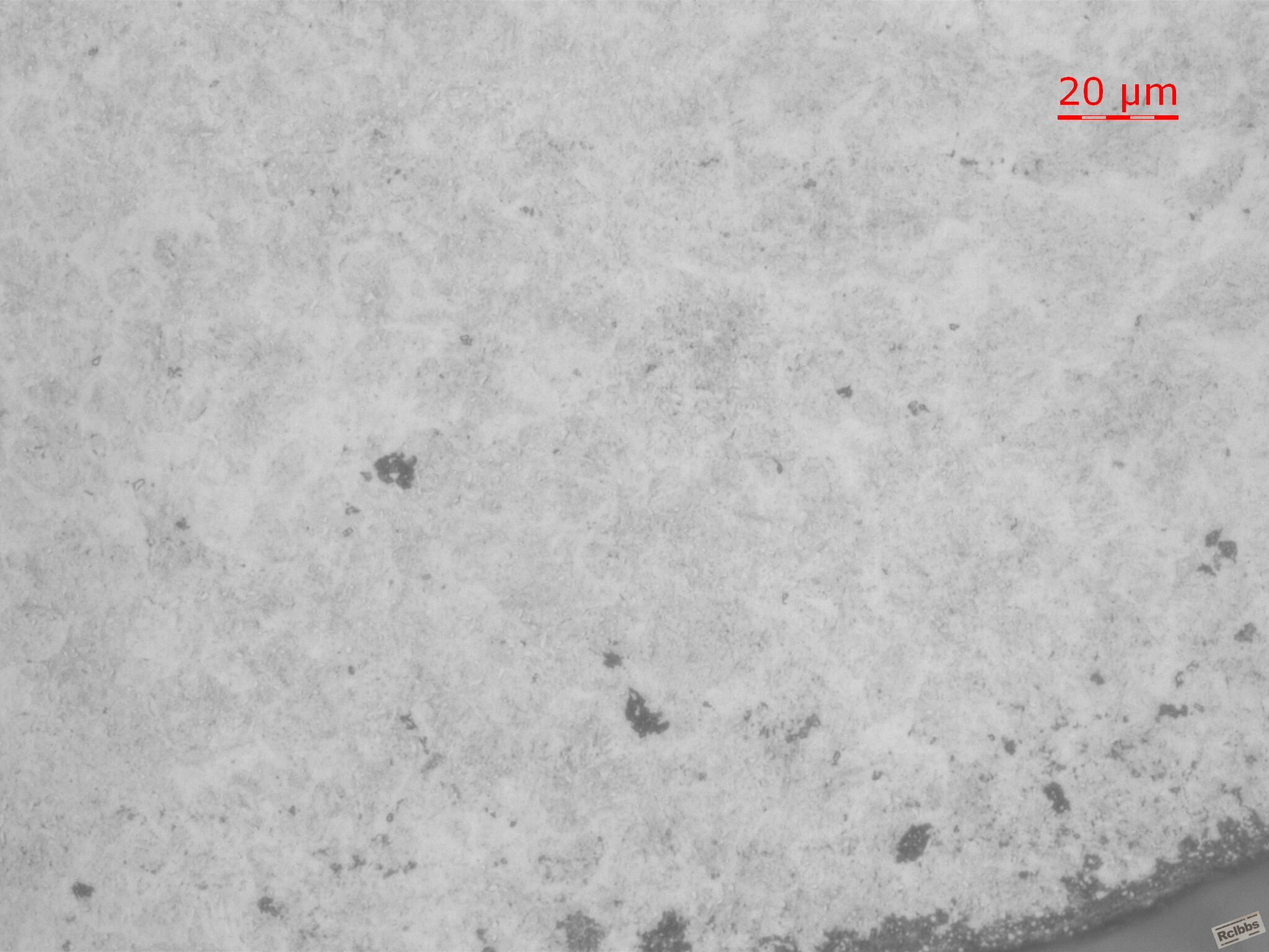

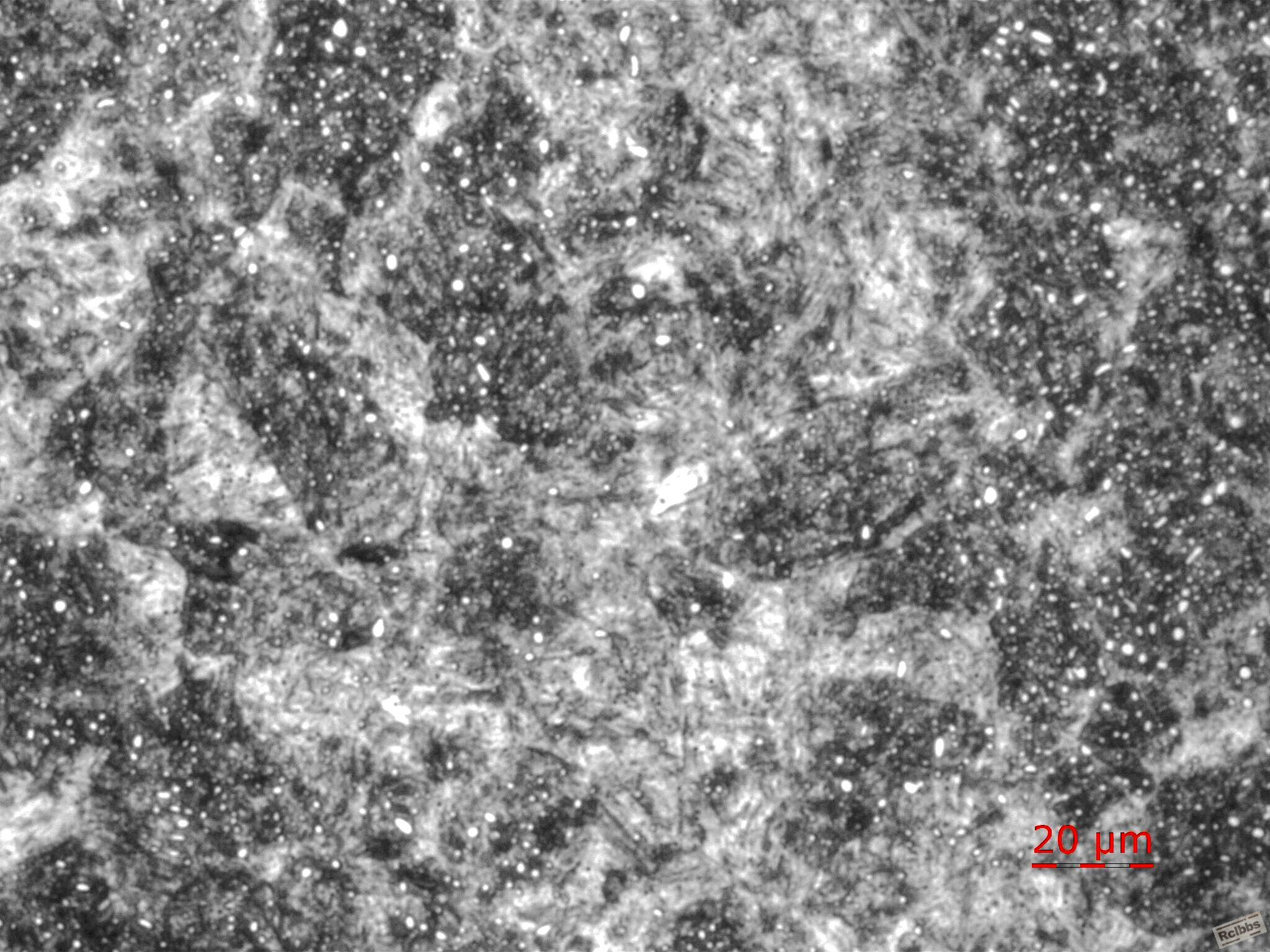

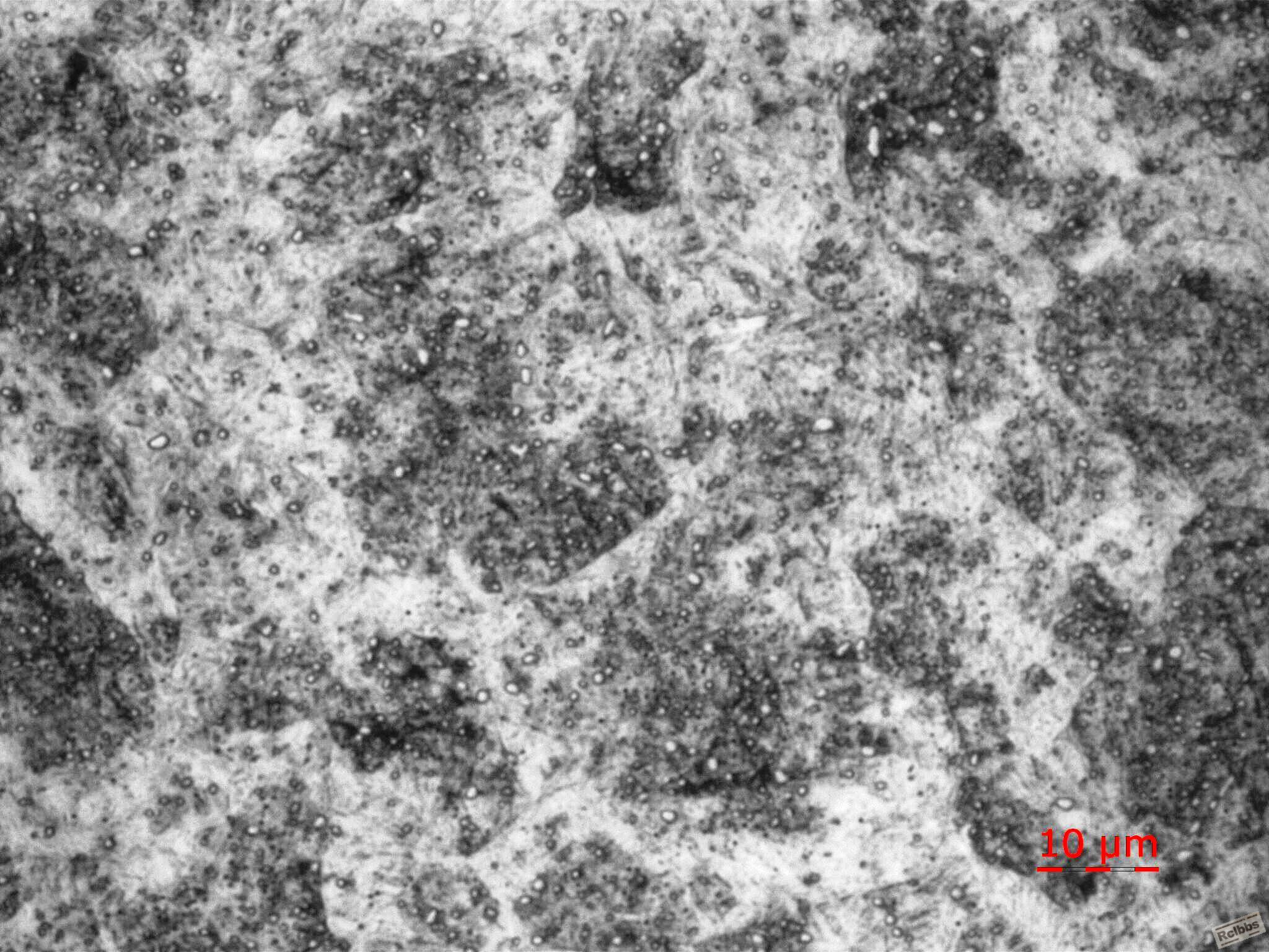

如题,用GBT1255标准,马氏体有点粗,屈氏体有点大,但是超5级吗,纠结中。
有点大
有点大
你评几级
你评几级
你评几级
你评几级
发表于 2012-6-5 11:48:41 | 显示全部楼层
什么材料?什么热处理状态?
 楼主| 发表于 2012-6-5 13:16:58 | 显示全部楼层

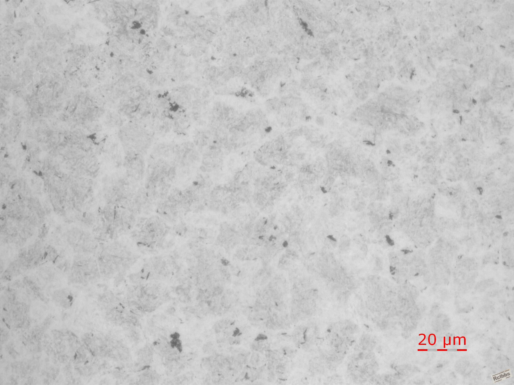

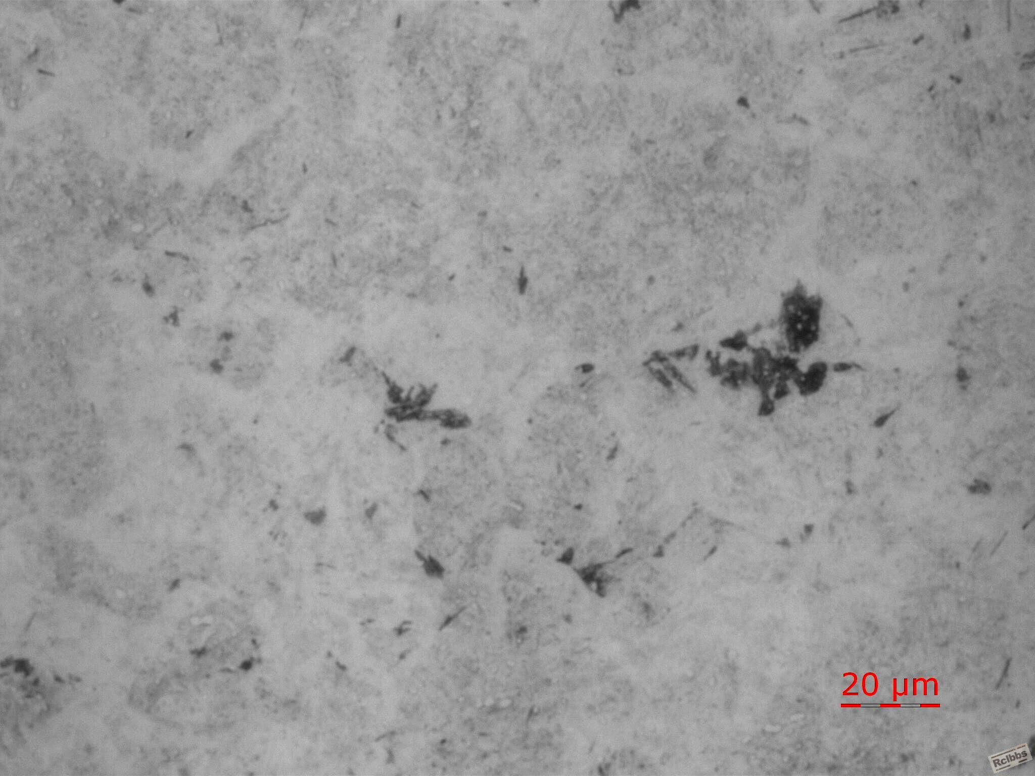

一般的GCr15淬火,低温回火组织,壁厚小于12,屈氏体应该小于2级。GBT1255中块状屈氏体评级标准是直径大小、数量多少、还是总面积大小来评级?如果只有一两个超大块状,算超级吗?看看下面这张。

发表于 2012-6-5 13:23:18 | 显示全部楼层
应该是GCr15材料,组织有点粗了,按国标第三张图应该是5级
发表于 2012-6-5 14:01:20 | 显示全部楼层
根据碳化物溶解和放大倍数(看标尺应该是放大500X)综合判断应该是4级。
至于屈氏体,如果深度在后续机加工余量内可以不在意,但是热处理过程中需要进行改善。
发表于 2012-6-5 23:55:28 | 显示全部楼层
不合格,这个结论还用纠结吗?多半都是退火没有做好,于是后来热处理温度选择偏低,局部出现“去尸体”。
发表于 2012-6-6 05:38:41 | 显示全部楼层
应该是JB/T 1255
签到天数: 272 天
发表于 2013-2-18 08:12:45 | 显示全部楼层
我现在判断组织,如果没有特殊位置要求的话,
我会拿最差的来评级
