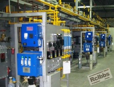

发表于 2012-6-5 20:23:29 | 显示全部楼层
论碳里原先的照片,现借花献佛:三气分析仪+校准系统+质量流量计

发表于 2012-6-6 20:05:15 | 显示全部楼层
三气分析仪不是测量碳势用的,它是测量炉内气体成分的。
我所知道的快速定碳有快速定碳仪,一钟是使用定碳片直接烧灼后测量含碳量的,另一种是定碳丝通过测量其电阻大小来判断含碳量的。

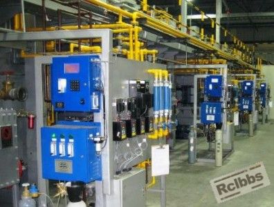

发表于 2012-6-12 11:29:25 | 显示全部楼层
三气分析仪能精确地、经济地红外测量(CO%, CO2%和 CH4%)计算碳势,露点以及氧毫伏值。马拉松公司的三气分析仪也叫炉子医生。便携式,一般3分钟就能完成取气,显示测量值。

签到天数: 16 天
发表于 2012-6-12 12:33:39 | 显示全部楼层
hai1123 发表于 2012-6-12 11:29
三气分析仪能精确地、经济地红外测量(CO%, CO2%和 CH4%)计算碳势,露点以及氧毫伏值。马拉松公司的三气分析 ...
知道多少钱吗,可以检查温度吗?
发表于 2012-6-12 15:39:09 | 显示全部楼层
水方居土 发表于 2012-6-12 12:33
知道多少钱吗,可以检查温度吗?
不能测温度~~~~~~~~~测温度有专门测温度的设备。
